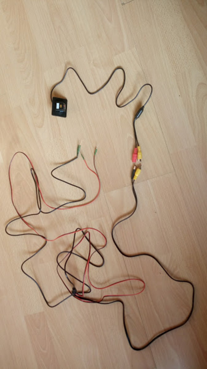

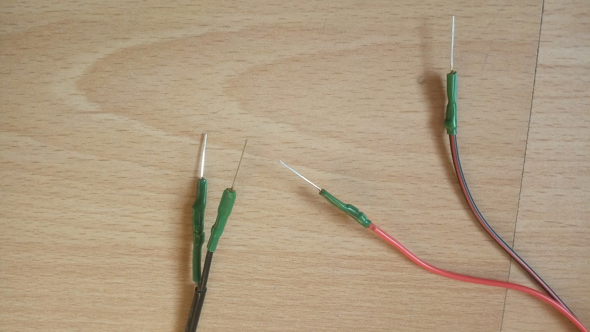

Dzisiaj montowałem kamerę w M3 sedan.
Zamontowałem zgodnie z instrukcjami z forum, przygotowałem kable
Podłączyłem i nie działało. Sprawdziłem kamerę podłączając do telewizora i wszystko OK
Podłączyłem od nowa do auta i nadal nie działa. Sprawdziłem napięcie i niestety zamiast 6V było 0,72V.
Po zabawie kablami i kilkunastu próbach wkońcu zadziałało. Przy montażu jeden z pinów się ułamał i postanowiłem przeciąć kable za kostką i polutowałem dokładnie tak samo jak w przypadku gdy kamera działała. Niestety nie mogę uzuskać ponownie 6V – miernik pokazuje teraz 0,5-0,6V.
Samochód odpalony 0V, wrzucam wsteczny 0,5V; wyłączam samochód wbity wsteczny i to samo napięcie 0,5.
Nie wiem już co się dzieje może alarm coś blokuje, za pierwszym razem jak rozłączyłem kostkę włączył się alarm, później już nie.
Ma ktoś jakiś pomysł?

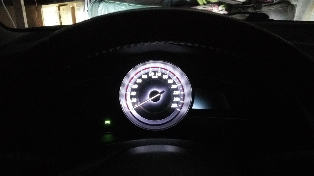

Edit: Niestety dzieją się dziwne rzeczy nie działa deska rozdzielcza oprócz prędkościomierza.
Napięcia cały czas te same, do kostki c16 jest podłączony czarny kabelek widać doklejoną czarną taśmę izolacyjną – myślę że od alarmu.
Za wskaźniki, sygnał dźwiękowy od wstecznego i wskaźniki podgrzewanych foteli odpowiada bezpiecznik nr 35 METER1 10A- wszystkie wskaźniki działają
– oprócz kamery napięcie bez zmian zobaczę jutro.
