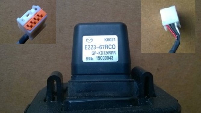

Wstawiałem zdjęcie z kamery to na ujęciu wyszło idealnie –.– ale ja codziennie to widzę. Myślisz że jak się przejadę do jakiegoś innego fachowca to zrobi mi to?

Kliszek M3 napisał(a):Wstawiałem zdjęcie z kamery to na ujęciu wyszło idealnie
A gdzie one są ?
Kliszek M3 napisał(a):Myślisz że jak się przejadę do jakiegoś innego fachowca to zrobi mi to?
Myślę że jak będzie ogarnięty powinien sobie z tym poradzić, raczej też sam byś sobie dał radę :)
Postprzez Kliszek M3 » 15 sty 2016, 22:54
W tym wątku :)

Koledzy może ktoś jest z okolic Gliwic i pomoże przy montażu kamerki do sedana ( a w zasadzie ją zamontuje) albo poleci jakiegoś speca od montażu.
BananTolek
Postprzez Danmazda » 15 sty 2016, 23:19
Na zdjęciu wygląda że nic jej nie dolega :D Może coś Ci zakłóca sygnał <co?> Ciężko to stwierdzić.
Postprzez darrecki » 15 sty 2016, 23:20
przemgaw napisał(a):U mnie (sedan sky-energy z xenon) w klapie po każdej stronie mam dwa gniazda do świateł (wsteczny +LED?). W wiązce którą dostałem od kolegi KliszekM3 (ale też ze zdjęcia darow – ten wątek strona 8), ta wiązka nie ma takich wtyczek na bokach, jest tylko jedno. Bałem się podłączać do świateł żeby czegoś nie zewrzeć. Nie mogłem się za to powstrzymać i podłączyłem kamerę i działa. Jutro będę pewnie kombinował do czego są te dodatkowe gniazda i najprawdopodobniej zostane przy mojej oryginalnej wiązce + domowej roboty przedłużka kamera-C16.
No ale przeciez na tym zdjeciu przy swiatlach sa po 2 wtyki na strone, nie 1 jak mozna wywnioskowac z twojej wypowiedzi. Chyba ze chodzi o cos innego? Z ciekawosci, jaki ma nr ta wiazka od Kliszka?

Postprzez darrecki » 15 sty 2016, 23:44
Kliszek M3 napisał(a):Przecież już pisałem ze trzy razy :P
Dobra, znalazlem sobie, w sumie bylo to latwiejsze niz mi sie wydawalo :D
Wyglada wiec na to, ze BJS967060 jak i BHN467060 sa do Sedana, roznia sie podlaczeniem pod swiatla – zapewne do wersji z LED i bez. Tyle, ze innych "HARNESS NO.2 REAR" nie udalo mi sie znalezc, moze w HB to sie innaczej zwie?

Postprzez przemgaw » 16 sty 2016, 01:00
Dobra to teraz zgłupiałem. Na stronie 8 jest takie zdjęcie:
Ja tam nie widzę dwóch wtyczek do świateł, ale to jest chyba inna wiązka bo ta etykieta jest innego koloru niż na zdjęciu które wrzuciłeś przed chwilą.
Od: 14 mar 2015, 20:11
Posty: 30 (1/0)
Auto: Mazda 3 BM 2015, 120KM 6AT, SED Soul Red, SkyEnergy
Postprzez darrecki » 16 sty 2016, 11:00
przemgaw napisał(a):Dobra to teraz zgłupiałem. Na stronie 8 jest takie zdjęcie:
To zdjęcie z Internetu, nie mojego auta. Przyznam, że nawet nie zwróciłem na to uwagi wcześniej, różnica ewidentna.
