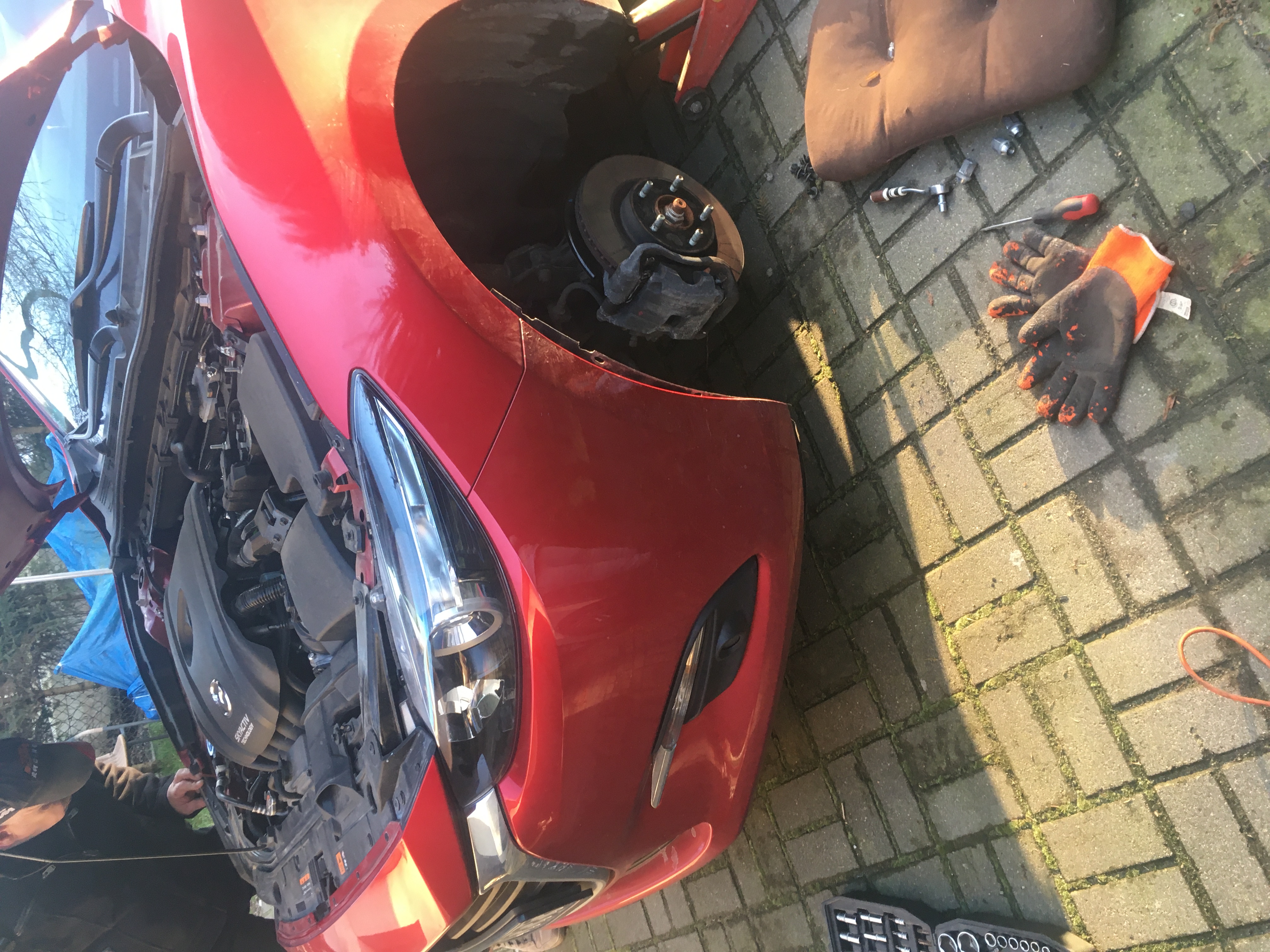

45 minut i wymienione. 3 spinki w nadkolu, 1 śruba mocująca lampę do ślizgu pod zderzakiem, 3 śruby lampy, kilka spinek z góry zderzaka i kilka śrubek. Ot cała filozofia. Dołu zderzaka nie rozpinasz bo ładnie się odchyla. Do roboty potrzebny klucz nasadowy 10mm, śrubokręt krzyżakowy i łapka do spinek.

Ale wtyczki i instalacja rozumiem ze jest plug& play? Gdzieś na YouTube widziałem jakis filmik jak jakis latynos w US rozłożył cały przód żeby wymienić reflektory i coś
Przy kablach grzebał ( dlatego pytam ) Wymieniałeś reflektory od chińczyków z

U mnie usa były bez ledów więc lekka modyfikacja wiązki była. Ale jeśli ty masz mazdę eu i lampy eu to powinno działać p&p

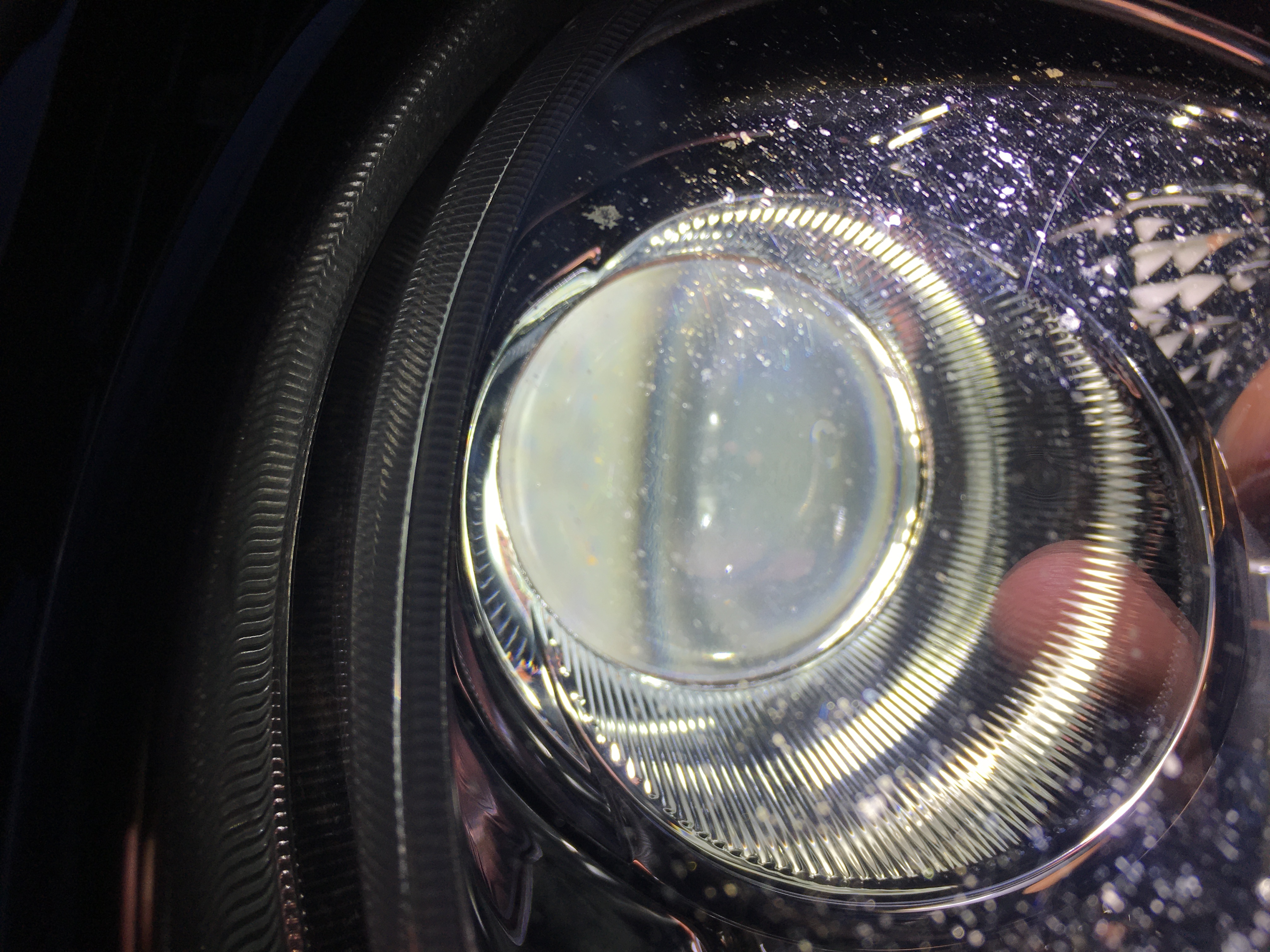

Miałem te philips led .trochę na nich pojeździłem i sprzedałem.w soczewce widać je bo diody mają tylko z 2 stron i soczewka nie jest całą wypełniona światłem tylko środek jest ciemny A to się rzuca w oczy.Takie są moje obserwacje.Wszystko jest do czasu aż psy się przyczepia. Przeglądu do nie przejdzie A wymieniać co przegląd żarówki na zwykłe to szkoda zachodu.Co do świecenia to też nie świecą tak samo tzn.światło na asfalcie jest bardziej rozproszone i za wysoko trochę świecą. W fabrycznych ledach widać odcięcie na drodze gdzie się kończą i widać że są skierowane bardziej na prawo A te philips oba świecą na wprost. Takie są moje opinie o tych ledach.
Dla tego zastanawiam się teraz nad tymi philipsami white 3700 z pierwszej strony co mają żywotność 400 g. Może ktoś takie ma i się wypowie?

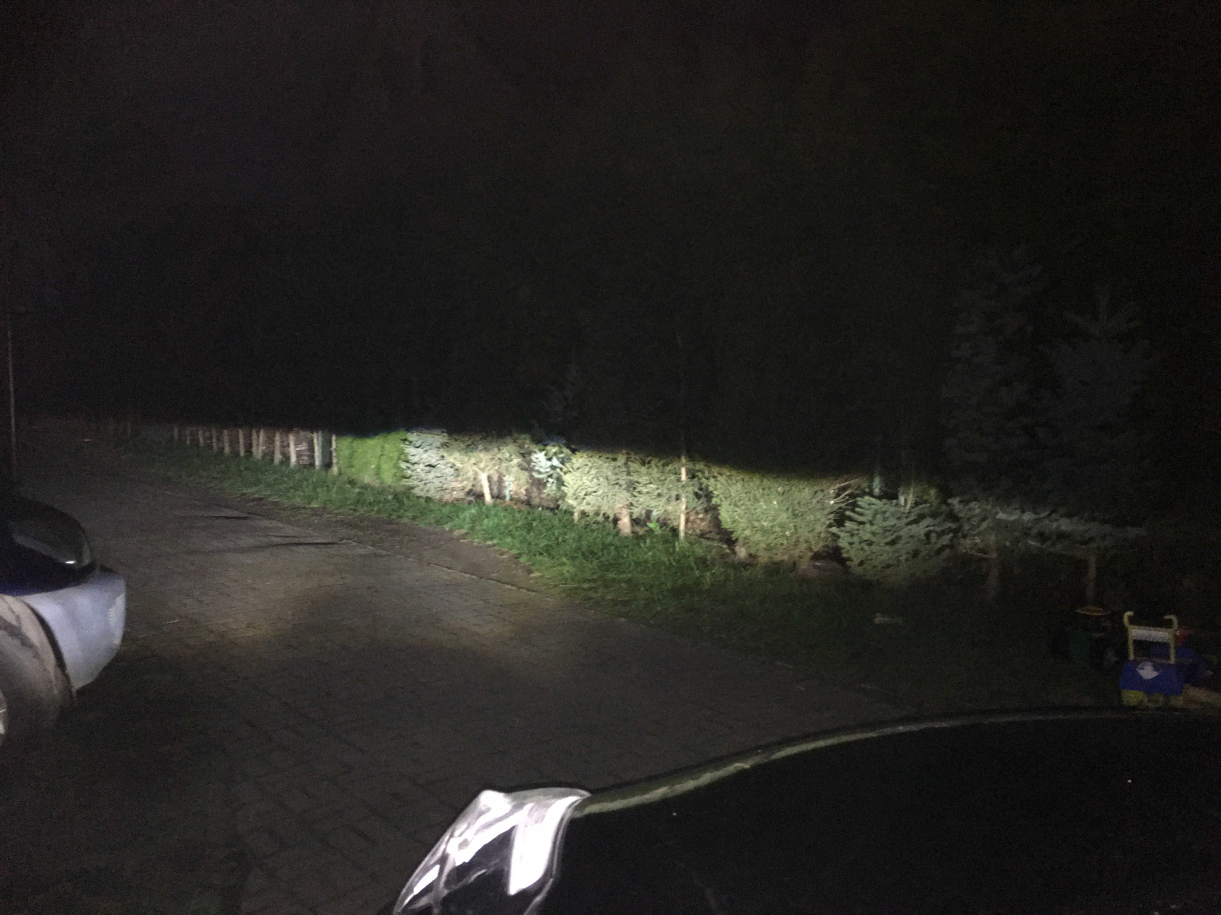

Śmiem twierdzić ze ledy philipsa H11 HL to ty kolego widziales tylko na obrazku bo takie bzdury co wypisujesz to szok. W soczewce je widać ?? Bzdura , potwierdzenie foto niżej , światło rozproszone ? Bzdura ! Piękna linia odcięcia( foto niżej ) za wysoko świecą ? Może masz mazdę po jakimś strzale z przodu konkretnym dzwonem i ci lampy krzywo poskładali . Kolejny dowód na to , ze chyba widziales je tylko na obrazku to to , ze myślisz o ich zamianie na jakieś gowno white vision H11 , bo ten kto założył ledy philipsa lub osram więcej nie chce słyszeć o zoltkach . A może Kolego miałeś philipsy z AliExpress za 10 dolcow to by wszystko wyjaśniało , albo jakis wynalazek typu amio na niby diodach philipsa
Dopisano 31 mar 2020, 19:03:
X
Dopisano 31 mar 2020, 19:05:
Ps tu akurat wstawiłem zdjęcie z juka bo mazdę mam umytą i zastawiona i nie chce mi się jej wyciągać z garażu ale to to samo , ten sam efekt , te same h11 osram HL , ale jak ktoś bardzo chce to zrobie jutro foto
