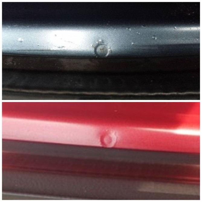

maryousz napisał(a):A czego prawo mam żądać? W gwarancji jak się nie mylę jest zapis mówiący, że nie przysługuje wymiana auta.
Śledzę ten wątek i współczuję właścicielowi, ale właśnie, co ma zrobić jak nie udać się do ASO przedstawić tam problem (przyznam niebagatelny), obejrzeć bardzo dokładnie całe auto jeszcze w obecności przedstawiciela/pracownika ASO i żądać usunięcia usterki. Nie jest tak, że takie rzeczy zdarzają się tylko Maździe. Mam nadzieję, że jest to odosobniony przypadek, któremu szybko i skutecznie ASO zaradzi, jakkolwiek to brzmi. Swoją drogą "fajne" są stwierdzenia niektórych forumowiczów w stylu "nie daj się, ja to bym...". Daj znać co dalej i powodzenia <spoko>

Postprzez maryousz » 13 wrz 2014, 10:02
Dziś zostało założone tylko zlecenie. Ponieważ to sobota to nie było człowieka od gwarancji który ma sporządzić stosowny protokół i wysłać do mazda polska. c.d.n. na pocztaku tygodnia.Jako ciekawostka dodam że wczoraj przestało mi się składać lewe lusterko. Taki bonus.

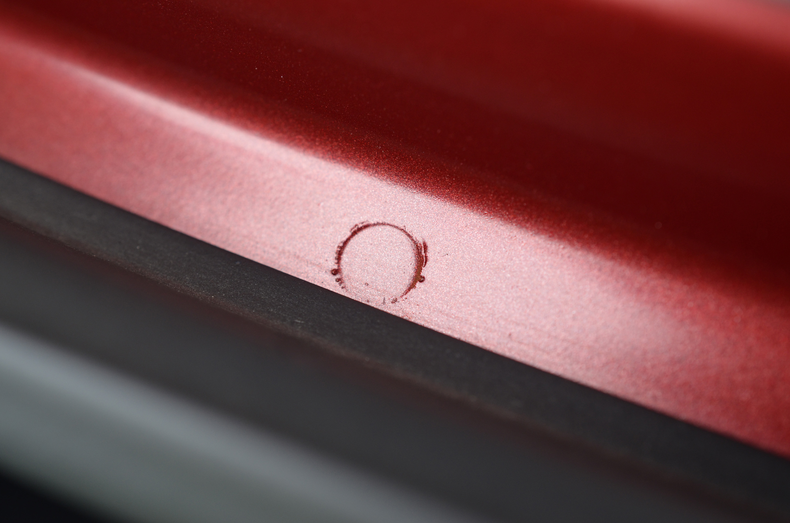

Postprzez Neoangelo » 14 wrz 2014, 08:40
maryousz napisał(a):I jak, też tak masz?
Sprawdziłem u siebie i raczej nie widzę tam purchli, tylko nadmiar lakieru, ale chyba przez to, że spawy/zgrzewy nie wiem jak to nazwać nie są za równe.

Postprzez maryousz » 14 wrz 2014, 12:40
Te nieregularne krawędzie w środkowym zgrzewie wyglądają u Ciebie niepokojąco. Radzę je obserwować. Ty masz chyba produkcję z 2014 a ja z 2013 więc jeszcze może coś tam wyjść czego Ci oczywiście nie życzę.

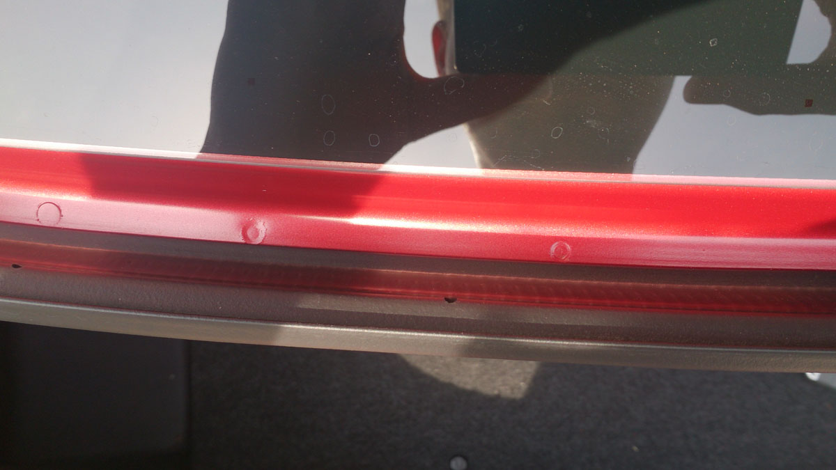

Postprzez Wojtek » 14 wrz 2014, 16:22
Dla porównania połączyłem oba zaprezentowane zdjęcia... Niestety jakość drugiego zaprezentowanego jest mniejsza, dlatego trudno określić co jest powodem "nierówności"

Postprzez Neoangelo » 14 wrz 2014, 17:02
Dołączam lepszą fotkę, tylko przypatrzyłem się bardzo uważnie i co drugi zgrzew jest taki sam czy to w bagażniku czy pod maską, nawet bym powiedział, że pod maską lakier jest bardziej nie równo położony. Nawet dotykając paznokciem ma się wrażenie, że dotyka się zgrzane dwa elementy i te nie równości są właśnie od tego. Chce w to wierzyć i mam nadzieje, że to właśnie to, choć trzeba będzie uważnie obserwować powyższe miejsca.

Werdykt już jest. W otwartym zleceniu mam napisane że to rdza. Czekam na decyzję Mazda Polska – to oni są gwarantem a aso tylko wykonawcą. Nie wyobrażam sobie odrzucenia świadczenia gwarancyjnego.

Postprzez maryousz » 14 wrz 2014, 17:48
A czym wg Ciebie jest ten brązowy kolor który nie schodzi po umyciu?
maryousz
Postprzez Waikiki » 14 wrz 2014, 17:51
Dobra, pomyłka, myślałem ze ten czerwony to twój. Nie no, to na zdjęciu faktycznie wyglada jak korozja.

Postprzez Wojtek » 14 wrz 2014, 18:14
Neoangelo napisał(a):Dołączam lepszą fotkę,
dobrze, ale nie ten zgrzew... :|
Ten:
Posty: 17525 (110/485)
Postprzez maryousz » 14 wrz 2014, 18:46
Ten jest równie niepokojący jak moje rdzawe...
Pytanie pomocnicze: jak wg Was powinna wyglądać wlasciwa naprawa tego? Jakoś nie wyobrażam sobie tego ze punktowo korozja zostanie oczyszczona i miejscowo zostaną wykonane zaprawki

Postprzez Neoangelo » 14 wrz 2014, 18:57
Jutro Wam dostarczę odpowiednie fotki, przy świetle dziennym lepiej będzie widać.
