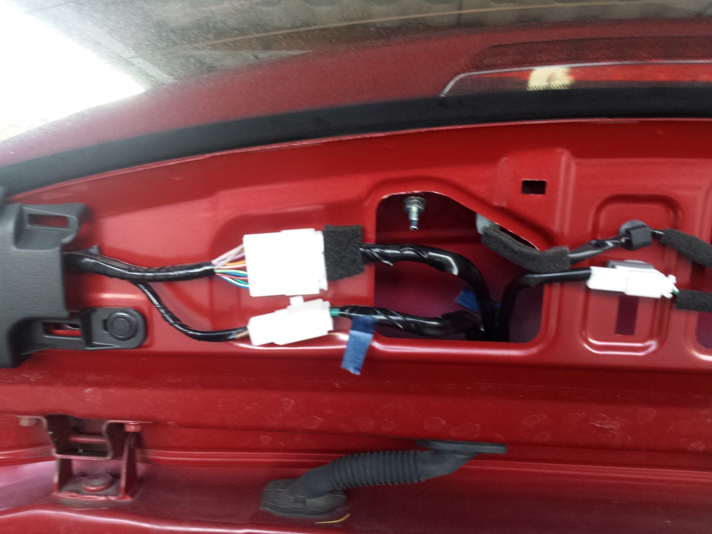

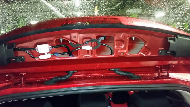

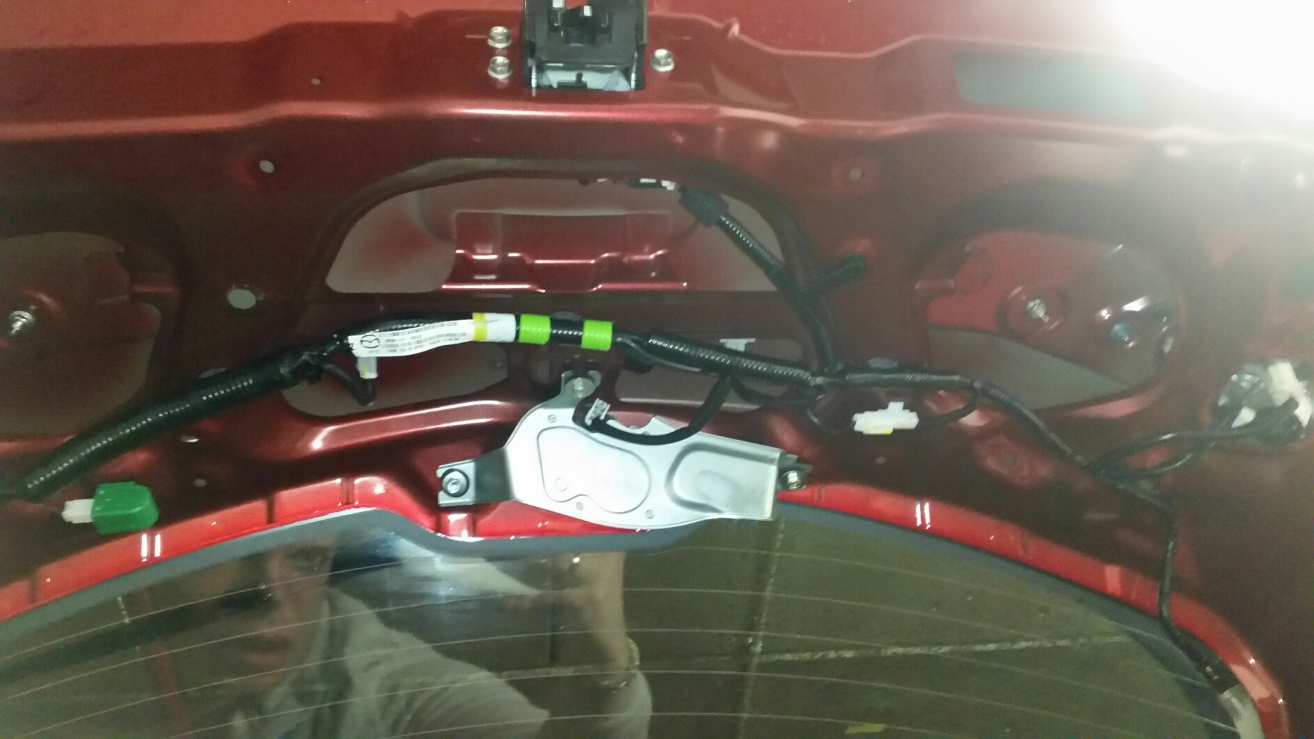

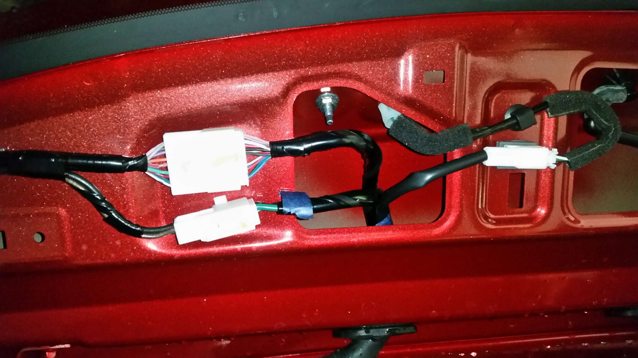

Tak więc... w dniu dzisiejszym na regionalnym spocie Panowie odważyli się zdjąć te nieszczęsne plastiki z klapy bagażnika (dzięki <spoko>) ii... :) kurcze żadnej wolnej kostki nie wypatrzyliśmy.. mimo SkyPassion. Darow jak byś się do tego odniósł? No i oczywiście reszta forumowiczów siedząca w temacie kamery :)
Która z tych kostek to C-16? Ta większa prawda? :)

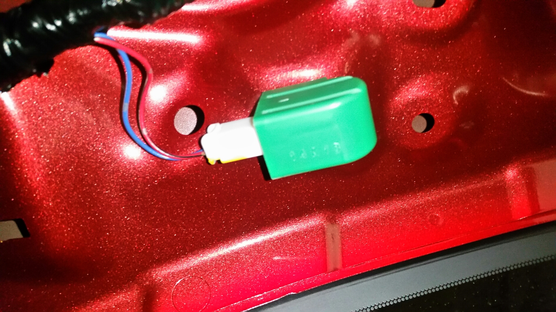

Co to takiego? Kostka wchodząca do czegoś zielonego z plastiku :P

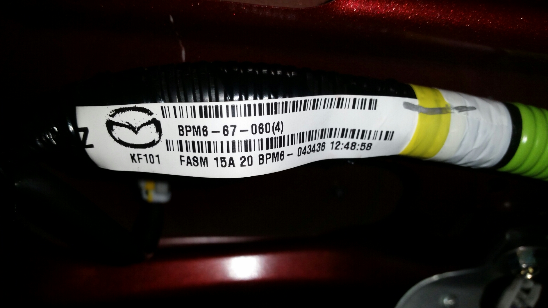

Jedyna podpisana wiązka w klapie (tak mi się wydaje) :D

Postprzez usrobo » 11 lis 2015, 09:54
podsumujmy bo robi się bałagan
ktoś pisał ze ma wtyczkę w sky-passion ale w wersji sedan?
zdjęcia są z HB.
moze to jest klucz?
u mnie wygląda to tak:

Postprzez Kliszek M3 » 11 lis 2015, 10:10
Dziękuję, że odpowiedziałeś na nurtujące mnie pytania i bardzo dużo wniosłeś do tematu :) <spoko>

Postprzez darrecki » 11 lis 2015, 22:38
Kliszek M3 napisał(a):Czy ktoś jeszcze mógłby się wypowiedzieć? :) kupuję kamerę ze stanów i co jeszcze będę potrzebował nie mając wolnej kostki? Koniecznie oryginalna wiązka czy można to jakoś ominąć?
No cóż, wygląda na to, że Sedan jest uprzywilejowany jeśli chodzi o montaż kamery. Osobiście sprawdziłem 3 sztuki – 2 Sport (wtyczka do kamery była w obu) i SE-L (brak wtyczki). Niestety nie dane mi było sprawdzić HB, takiego widziałem jedyne w salonie.
Opcje masz 2 wg mnie. Albo Kamera i wiązka (Kamera: BHN9-67-RC0A, Wiązka: BJS9-67-060) albo jakiś chińczyk. Nie widzę sensu kupowania oryginalnej kamery jeśli nie weźmiesz i wiązki. Jeśli chcesz być na 100% pewnym, czy w/w części są odpowiednie do HB zawsze możesz zapytać w ASO niech ci po numerze VIN sprawdzą obie części.

Postprzez Kliszek M3 » 11 lis 2015, 23:22
Ok rozumiem :) ale czy ktoś kumaty nie podłączy mi oryginalej kamery bez wiązki? Myślę że jest to do zrobienia :) pozostaje jeszcze pytanie, co to jest za kostka na zdjęciu wrzuconym przeze mnie idąca do nikąd (do zielonej plastikowej obudowy). Potrafi ktoś odpowiedzieć? :)

Postprzez usrobo » 12 lis 2015, 08:29
Tez to zauwazylem ale to raczej nie jest kostka do kamery bo ma tylko 2 kabelki.

Postprzez Kliszek M3 » 12 lis 2015, 09:33
Do chinszczyzny idą 4 kabelki tak? A może do oryginału 2?

Postprzez usrobo » 12 lis 2015, 09:34
Raczej niemozliwe
Zasilanie plus i minus
Sygnal i masa sygnalowa
Wszystkie kamery tak maja.
