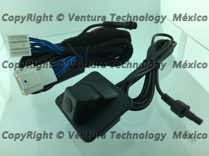

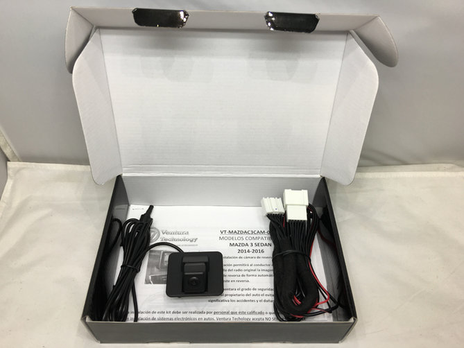

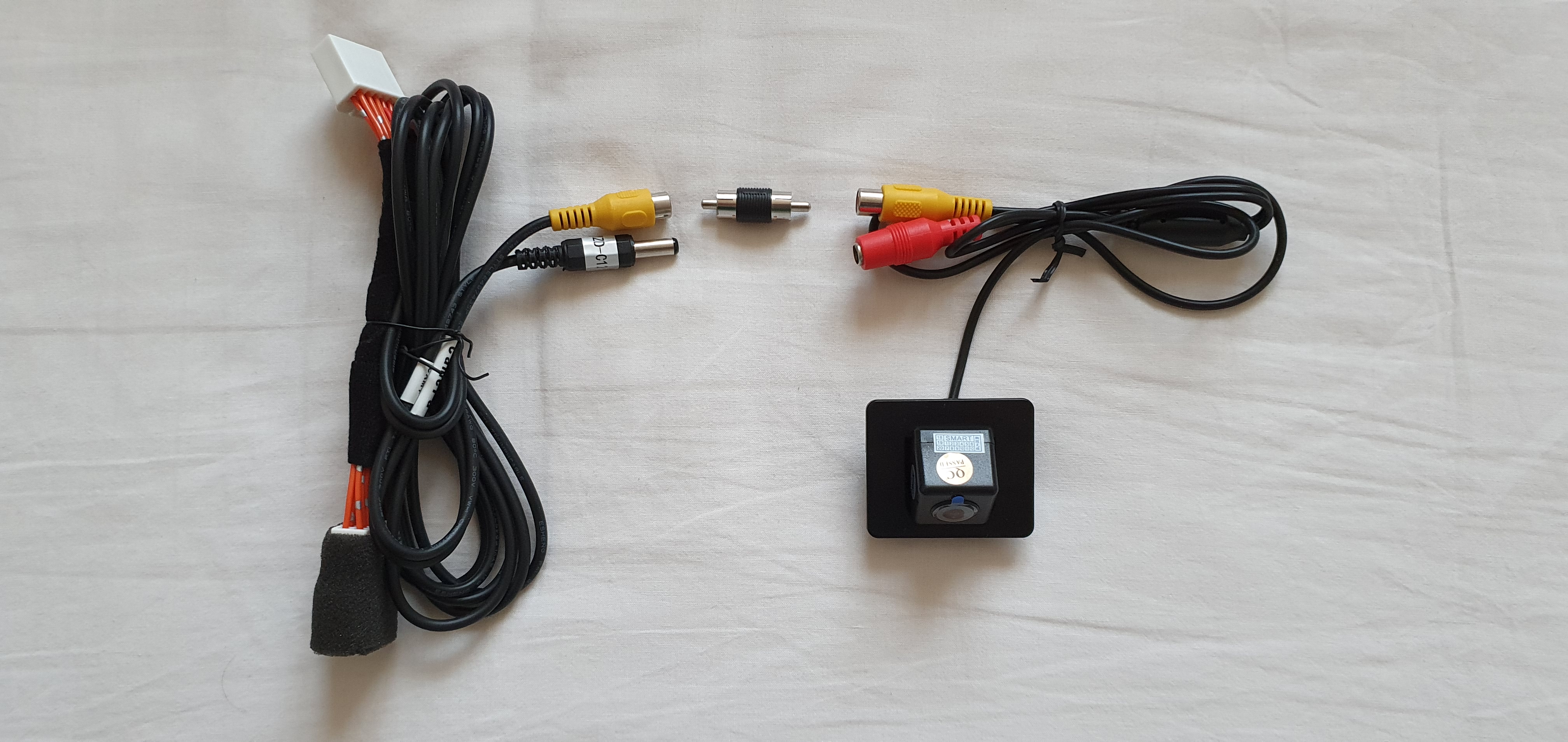

zamówiłem kamerkę Sinosmart i kable jak na załączniku nr.1
mój błąd – ale dopiero podczas próby instalacji okazało się że w klapie mam okablowanie jak na załączniku nr. 2 (Mazda 3, rocznik 2016)
czy oznacza to ze nie mam możliwości połączenia "plug-in" ?
czy jest może kabel albo zestaw kamera + kabel który połączy kamerkę z wtyczką w klapie?
P.S może ktoś chciałby odkupić, po cenie zakupu: 160 PLN (odbiór osobisty Warszawa, lub wysyłka paczkomatem +13 PLN) ?
załącznik 1. mój zestaw
załącznik 2 – okablowanie w klapie
załącznik 3 – kable do podłączenia
