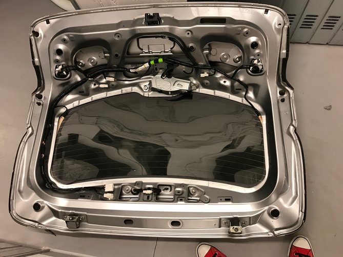

SEDAN: Jak prowadziliście przewody? Wzdłuż oryginalnej wiązki po zawiasie klapy? Bo do środka tej wiązki to się chyba nie da wepchać?
Od: 21 lut 2016, 00:31
Posty: 304 (5/13)
Auto: Mazda 3 BM Sedan SkyPassion
Benzyna 2.0 MT 120KM-->175KM
2015
Postprzez Kliszek M3 » 4 gru 2016, 23:07
ja w HB prowadziłem oddzielnią wiązkę z kablami od kamery, ale przy oryginalnej, w Sedanie proponuję zrobić to samo.
PS: Wszystko się da, u mnie po całym aucie jest rozłożone w sumie ok. 10-12 m nie oryginalnych kabli :P

Ja prowadziłem wzdłuż oryginalnej wiązki po zawiasie klapy. I wszystko działa :)

Postprzez darrecki » 25 sty 2017, 12:14
Mariusz-TT napisał(a):Bo pewnie wiązka jest od sedana
Nie ma fizycznej możliwości włożyć wiązki z sedana do HB. Inna długość, inna wtyczka. Kolega @Kliszek-M3 przerabiał ten temat.

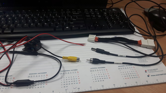

Postprzez kola222 » 21 lut 2017, 14:22
dzej_dzej napisał(a):W dniu dzisiejszym odebrałem kamerę z AliExpress. Zamówiona kamera + wiązka do kostki aby wpiąć się bez demontażu oryginalnej kostki.
Połączenie jest banalne – wystarczy wszystko wpiąć we właściwe miejsce i działa bez uszkadzania oryginalnych kabli. Wygląd z zamontowanej kamery poniżej. Także polecam – tym bardziej że zaraz na Ali będą wyprzedaże :)
Link do kamery:
https://www.aliexpress.com/item/Sinosma ... 76924.html
Link do dodatkowych opcji dla kamery – obowiązkowo opcja nr 1
https://www.aliexpress.com/item/Extra-P ... 36728.html
Link do wiązki do kostki:
https://www.aliexpress.com/item/SINOSMA ... 18697.html
Wygląd z kamery po wstępnym podłączeniu:
Obrazek[/quo
Dzisiaj otrzymałem kamerkę, wszystko zamówiłem tak jak w poscie wyżej.
Niestety nie działa, pytanie skąd wziąć zasilanie do kamerki???
pozd
SK
Czy czerwony przewód nie zarobiony to zasilanie?
pozd
SK
Od: 20 lis 2016, 10:38
Posty: 4
Postprzez Mariusz-TT » 21 lut 2017, 14:47
Czerwono czarny to zasilanie-generalnie to nie tą wersję zapakował Ci Chinol-powinno być na końcu tego kabla gniazdo
Od: 25 kwi 2016, 18:02
Posty: 196 (4/5)
Auto: Mazda 3 sedan Energy 2,0 120 KM,2016
Postprzez kola222 » 21 lut 2017, 15:32
Mariusz-TT napisał(a):Czerwono czarny to zasilanie-generalnie to nie tą wersję zapakował Ci Chinol-powinno być na końcu tego kabla gniazdo
ok, czyli tak myślałem że to zasilanie, tylko czy przewód cam+ to to wtyczka z zasilaniem???
Pewien nie jestem, wygląda jak zasilanie tylko oznakowanie jakieś dziwne.
Czy jest ktoś mi wstanie potwierdzić czy przewód cam+ jest zasilaniem???

Postprzez kola222 » 21 lut 2017, 19:49
download/file.php?id=127598&mode=view
