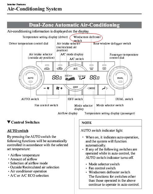

Wrzuć proszę zdjęcie tego przycisku... Ciekawi mnie jaki jest symbol na nim... ;)
Od: 21 gru 2013, 13:44
Posty: 17521 (110/484)

Postprzez Wojtek » 28 lis 2014, 18:42
O mam...
Wiesz, dla mnie ten symbol wygląda na ogrzewanie przedniej szyby tzw. odmrażanie... <faja>
Nie wiem jaką instrukcję czytałeś... :P

Postprzez Wojtek » 28 lis 2014, 19:14
hm... instrukcja anglojęzyczna:
ps. odparować szyby można również zimnym powietrzem... ważny jest nawiew
Dopisano 28 lis 2014, o 18:14:
rac, napisz mi co się stanie jak będziesz naciskał przycisk "Mode"...
Powinien pojawić się nawiew na szybę przednią na wyświetlaczu...

Postprzez Wojtek » 28 lis 2014, 19:23
no to wcześniejsze modele miały lepiej :P
ps. W manualu również masz napisane, że włączenie przycisku odmrażania szyby przedniej zwiększa automatycznie nawiew na szybę...
