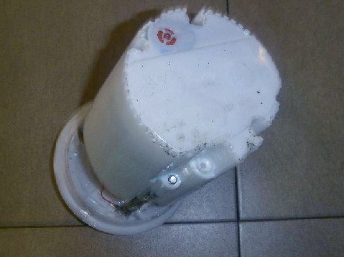

Panowie: nie zapominajmy o podstawowych zasadach :)
Nie wiem jaki dokładnie ma kształt bak paliwa w BM oraz gdzie jest umieszczona pompa paliwa, ale cały zamysł producenta ma tylko jeden cel: nie dopuścić do tego, żeby zanieczyszczenia z paliwa (paproszki, itp.) spowodowały zatarcie pompy paliwa. Dlatego zawsze poziom paliwa w baku powinien być wyższy niż górna krawędź strony ssącej pompy, co by nie zassała brudów pływających na wierzchu.
Inną kwestią pozostaje praca pompy bez paliwa (o czym pisał Zoomik), ale wówczas prawdopodobnie wcześniej stanie silnik z powodu braku paliwa, niż przegrzeje się pompa (choć to zagrożenie też istnieje).
Wszystko powyższe sprawdził empirycznie kolega z zaprzyjaźnionej firmy swoim Leonem 1.8T, kiedy postanowił się ścigać pomimo suszy w baku. 1200zł pękło <lol>

Myślałem, że już wszystko na ten temat zostało napisane, jeśli nie tu to gdzie indziej, ale widzę, że niektórzy wciąż mają z tym problem ;)
Większość producentów ustawia poziom rezerwy stosunkowo wysoko – oczywiście jedni mniej inni bardziej ekstremalnie, jak Mazda. Kiedyś Auto Świat sprawdził na kilku autach, ile jeszcze można zrobić km od momentu zaświecenia kontrolki rezerwy aż do zatrzymania silnika i wyszło im od 105-152 km. Wskazaniami komputera pokładowego, jeśli chodzi o prognozowany zasięg, tym bardziej się nie sugeruj, bo to jest tylko zbędny gadżet.
Skoro tak bardzo irytuje Cię ta bezsensowna „asekuracja” Mazdy, nie chcesz tracić cennego czasu na zbędne tankowania, to przecież nic nie stoi na przeszkodzie, abyś wg własnego uznania przeciągał moment tankowania, oczywiście w granicach rozsądku – posiadasz już niezbędne informacje, aby to bezpiecznie zrobić, więc nie widzę problemu.
jaketherake napisał(a):Panowie: nie zapominajmy o podstawowych zasadach :)
Powtarzasz obiegowe mity. „Zamysł producenta” nie ma nic wspólnego z ewentualnymi zanieczyszczeniami pływającymi w zbiorniku, bo te nawet, jeśli są to nie zatrą pompy – na jej wejściu zawsze jest sitko a na wyjściu oczywiście filtr paliwa.
jaketherake napisał(a):Inną kwestią pozostaje praca pompy bez paliwa (o czym pisał Zoomik), ale wówczas prawdopodobnie wcześniej stanie silnik z powodu braku paliwa, niż przegrzeje się pompa (choć to zagrożenie też istnieje).
Już wcześniej w tym wątku dałem wyraźnie do zrozumienia, że całkowite opróżniania zbiornika, pomijając kwestie techniczne jest zwyczajnie... <glupek2>
