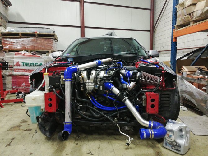

Ha.. Podobno dwa razy do tej samej rzeki się nie wchodzi.. ale ja zaryzykowałem ;) Mam nadzieję, że to nie był błąd i autkiem będę mógł się trochę nacieszyć, zwłaszcza, że lista modyfikacji jest naprawdę imponująca :) Ale po kolei.

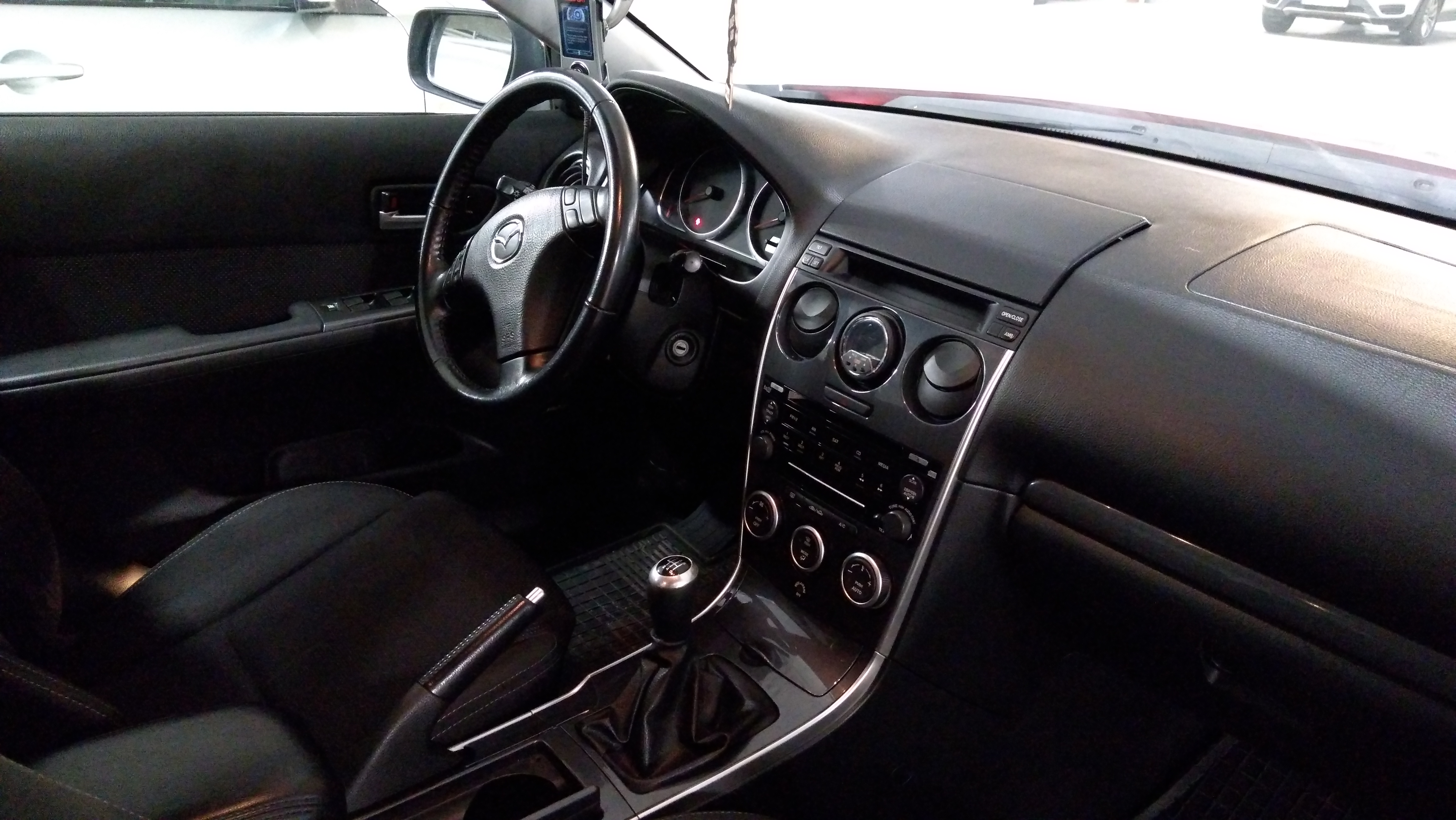

Jest Speed 6 w na pierwszy rzut oka dość skromnej wersji wyposażenia, gdyż nie ma skórzanych ani grzanych siedzeń, szyberdachu, czy oryginalnej Navi. Ale uwierzcie.. fotele materiałowe są tu mega wygodne, i inne niż w podstawowej 6, zresztą parę osób może to poświadczyć. I o ile kupując auto myślałem, że pierwsze co to zmienię tapicerkę, to teraz już wiem, że na pewno tego nie zrobię.
Co auto ma w sobie :)

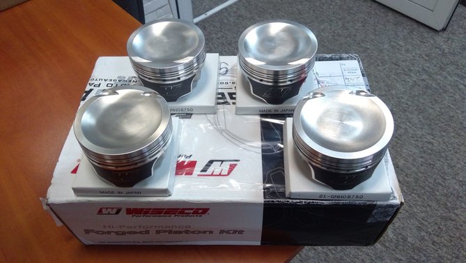

Kute tłoki Wiseco
Kute korby Manley
Wymienione tuleje cylindrów na grubsze
Panewki KING
Nowy rozrząd
Usunięty Balans
Usunięte klapki w kolektorze ssącym.

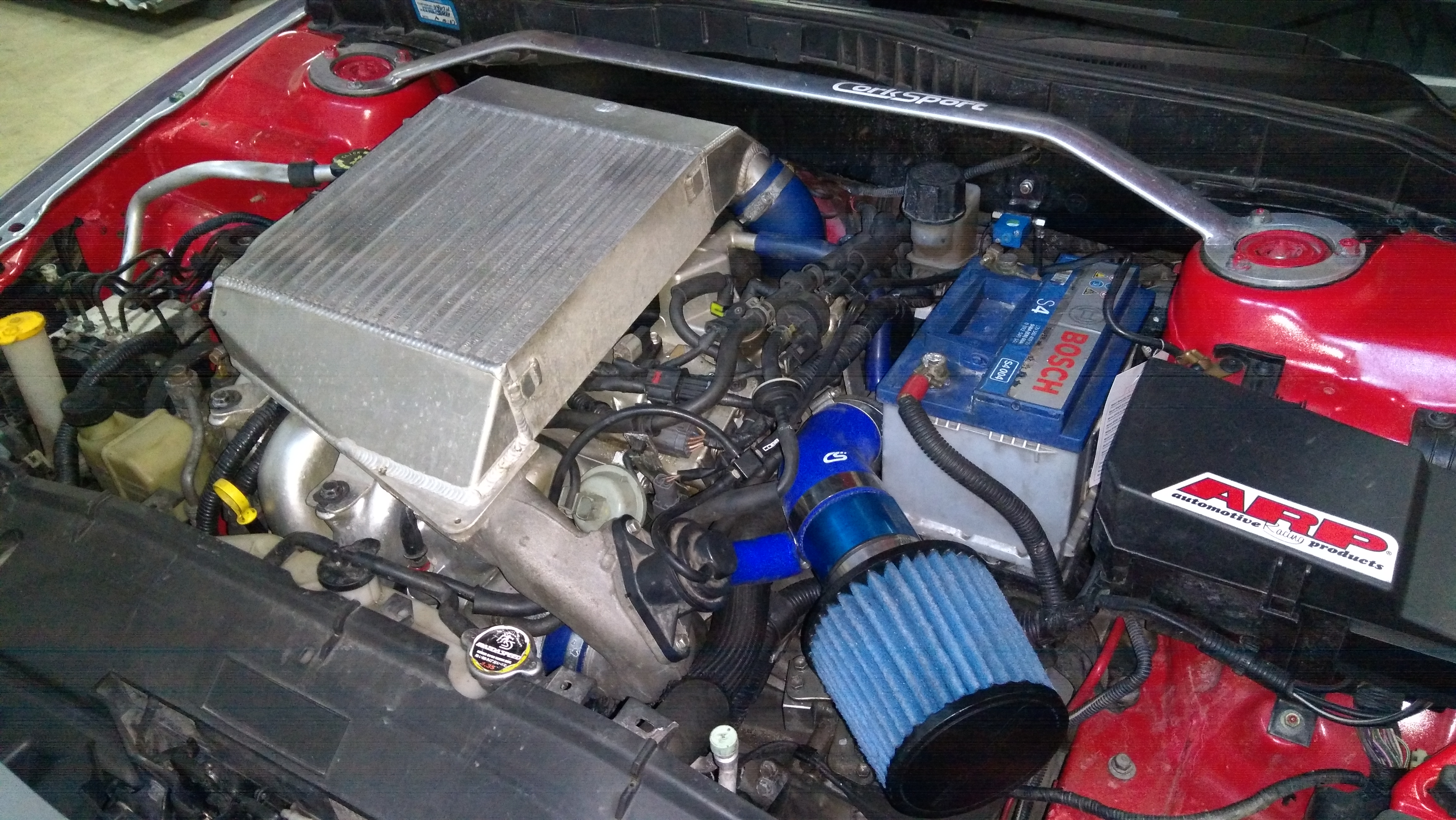

Dolot Corksporta z 3' przepływką (będę musiał go lekko zmodyfikować)
Duży 3' TMIC (też będę musiał sie go pozbyć i wstawić FMIC)
Turbo GTX2871R (na łożyskach kulkowych)
3barowy map sensor
3,25' DP
3' wydech
Poduszka skrzyni dolna CorkSport
Poduszka od rozrządu wzmacniana przez firmę Lorens
Sportowe Mocowanie dyfra (dwie poduchy)
Rozpórka górna przednia
Gwint H&R Monotube
Zaciski przednie Brembo czterotłoczkowe z EVO
Alu 19'JR11
Zegar EGT
Zegar ciśnienia oleju
Zegar temp oleju
TurboTimer
Przygotowana instalacja pod tablet.

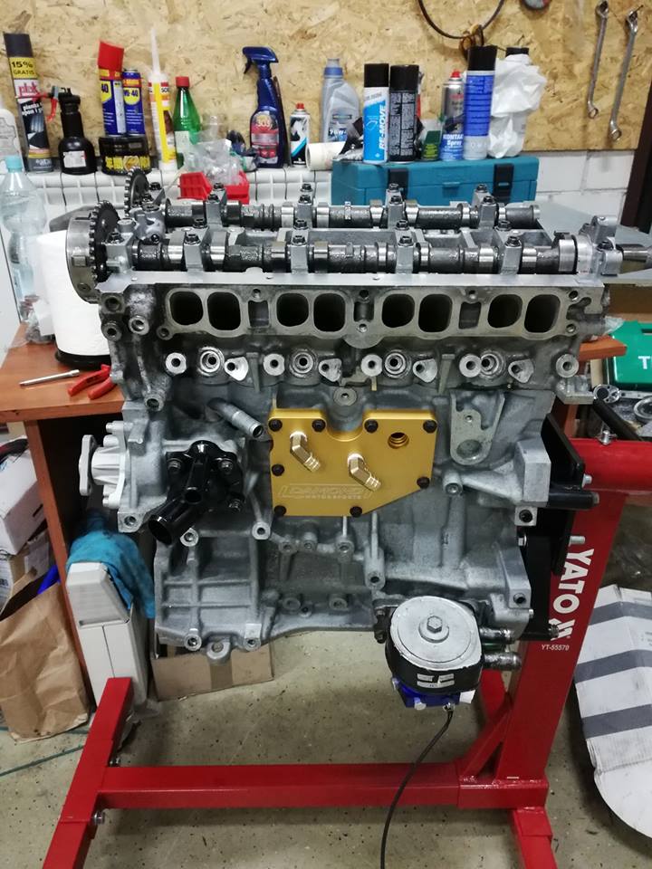

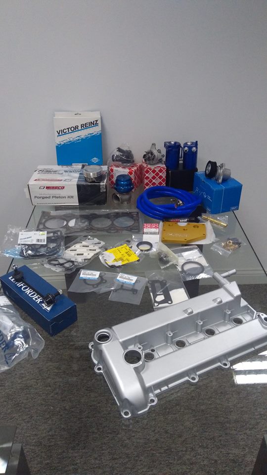

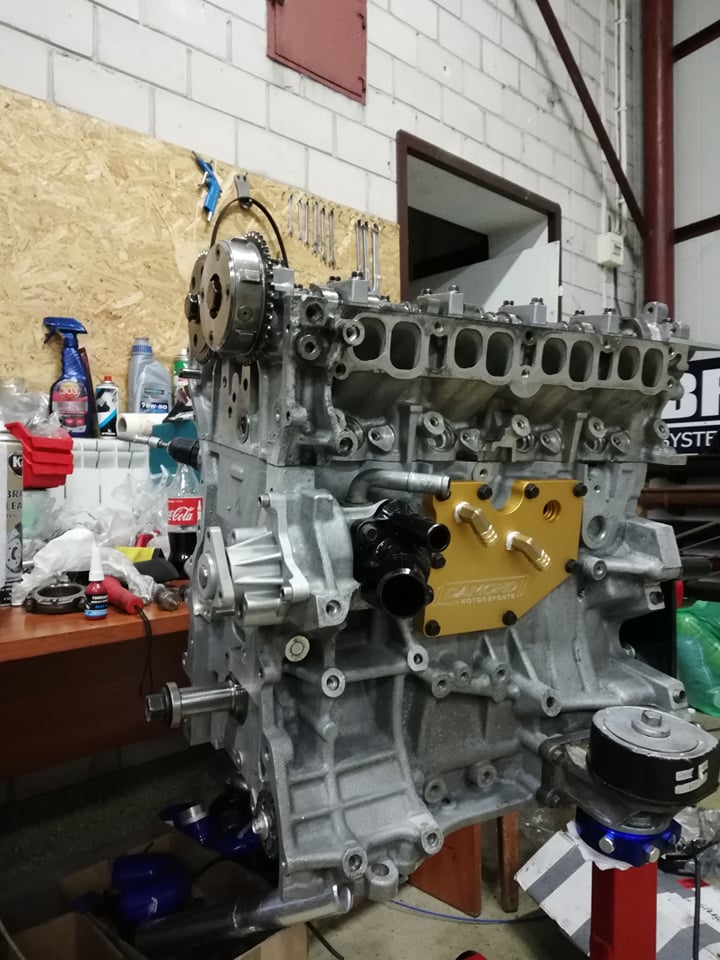

Finalny Setup po kapitalnym remoncie w 2018r
-Nowe Tłoki Wiseco 87,5mm
-Nowe panewki Główne i Korbowodowe King
-Nowe Tuleje cylindrów
-Nowe tuleje sworzni korbowodowych
-Nowa odma od Damond Motorsport na dwa catch tanki.
-Zaślepka egr od Damond Motorsport
-Nowy zewnętrzny WG ze zrobionym screamer pipe'em <diabełek>

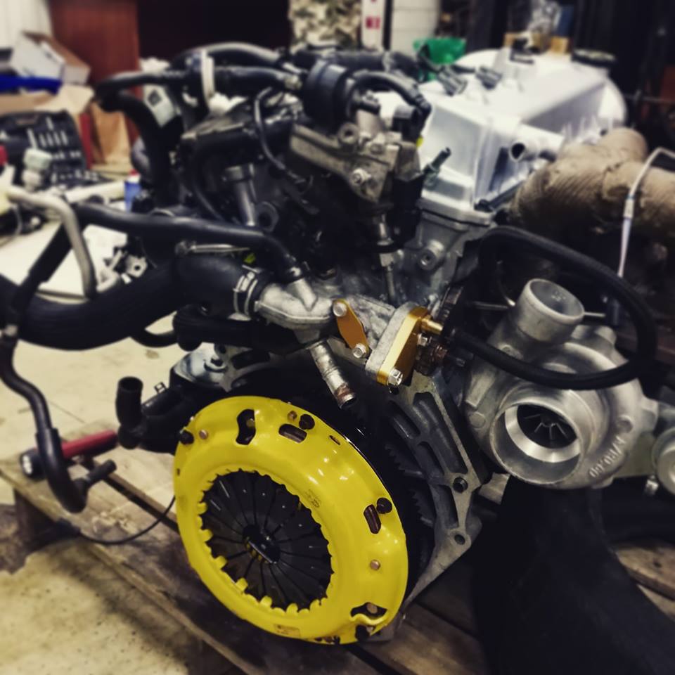

Nowe sprzęgło spiekowe 6 łapkowe z lekkim kołem zamachowym ACT
-Komplet uszczelek silnika (odma, głowica, dekiel zaworowy, podstawka filtra oleju, podstawa pompy paliwa, podstawa magistrali wodnej itp)
-Nowe podkładki pod wtryski CPE
-Nowe świece NGK o stopień chłodniejsze
-Nowa pompa oleju
-Nowa pompa wody
-Nowy termostat
-Nowe Koło zmiennych faz rozrządu
-Polerowanie wału korbowego
-Regeneracja wałków rozrządu
-Pełna regeneracja głowicy włącznie z prowadnicami zaworowymi, uszczelniaczami, zaworami, dotarciem gniazd itp
-Odświeżona pokrywa zaworów
-Wyważenie całego układu korbowo-tłokowego
-Zaślepka balansu SURE
-Wymieniona miska olejowa
-Wymieniona pokrywa łańcucha rozrządu
-Wymienione uszczelniacze skrzyni biegów

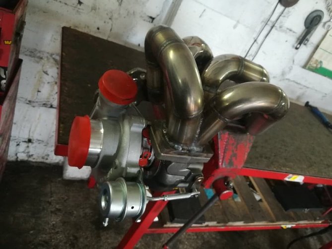

Turbina GTX2871R
Kolektor wydechowy typu baran
Zregenerowane wtryski
FMIC z orurowaniem
-Dolot 3' (prawdziwe z przepływomierzem 3'')
-Filtr K&N duży
BOV Properfect
Obszyta i spłaszczona kierownica
-Zegar EGT
I to chyba tyle.. o ile o czymś nie zapomniałem ;)
Co muszę zrobić, na pewno strojenie, bo jest wgrany delikatny soft przez Justina i tu mam nadzieję że z DisiTune się wszystko ogarnie. Dodatkowo, Grill idzie na czarno, oraz dyfuzory w tylnym zderzaku, które poprzednik zrobił w kolor. I obowiązkowo 4' końcówki wydechu, żeby to jakoś wyglądało. A i zmiana dystansów z tyłu z 13mm na 10mm, bo obecnie troszkę opony przycierają ;) Z lampami nic nie da się zrobić, gdyż zostały polakierowane, a poprzednik nie wie jakim lakierem, a biorąc pod uwagę, że są to inne lampy niż w MPS, nie chcę ich zniszczyć.
Porządne zdjęcia zrobię w późniejszym czasie :)

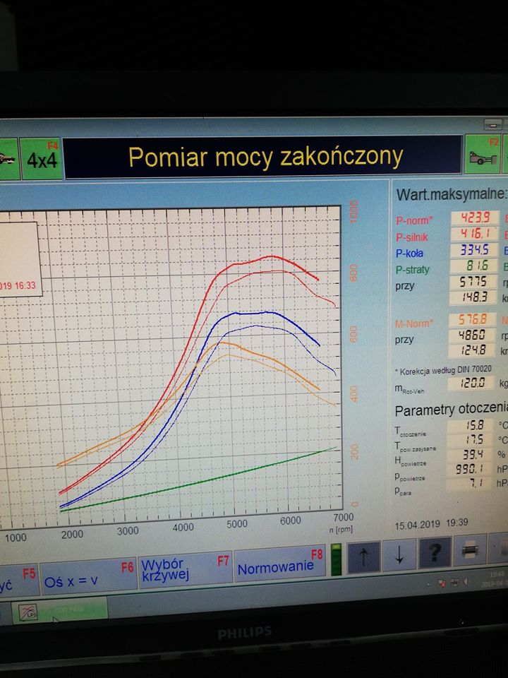

W końcu koniec:) Doładowanie 1.55b stabilne.

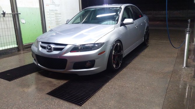

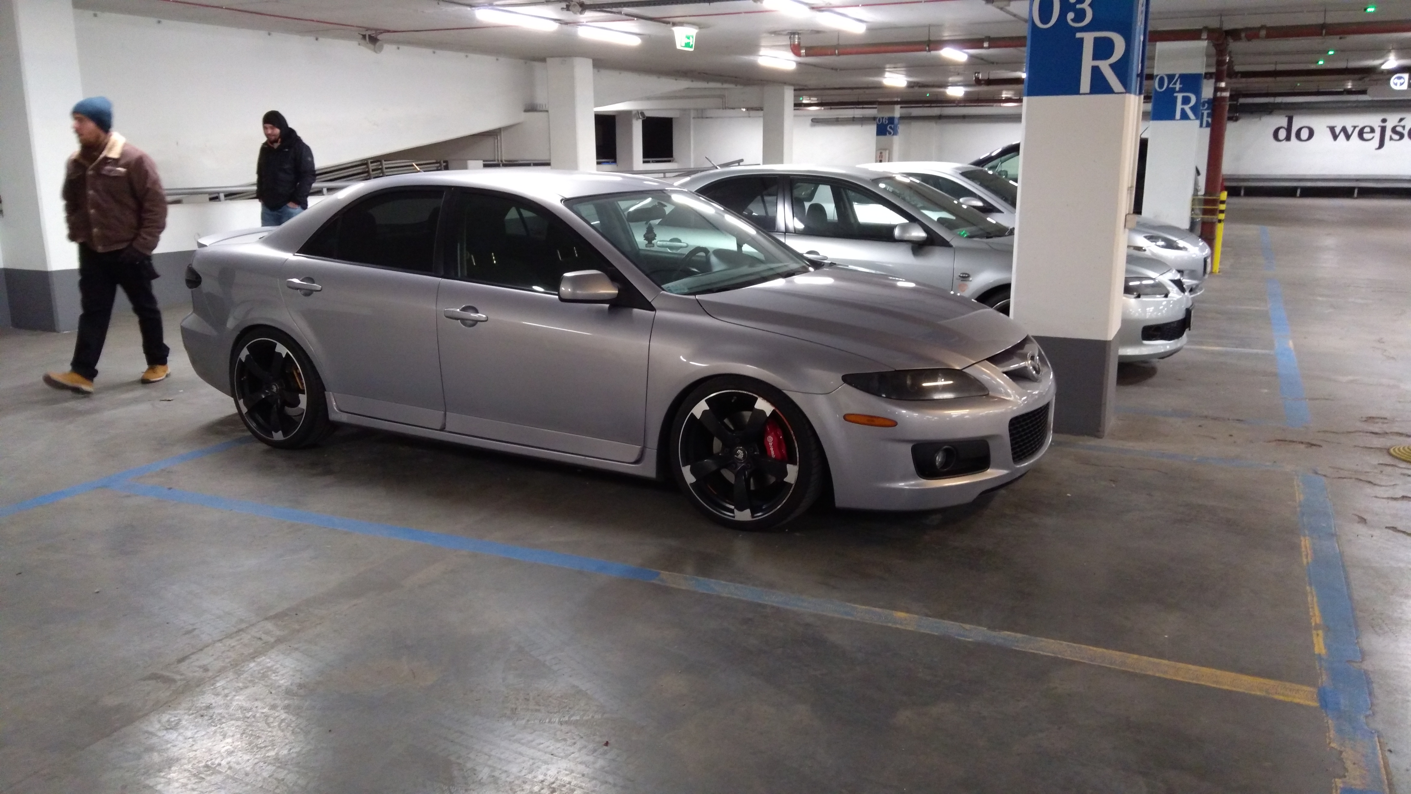

Wygląd finalny mazdy po remoncie. Pozostaje tylko zmiana felg, ale tu muszę sprawdzić parametry felg Concavem czy zmieszczę mi się na zaciski.

Fura bardzo mi się podoba... Tylko Panie... zmieniaj te fotele, żeby w takim aucie nie było skór :P <lol>
Szerokości i bezawaryjności <spoko>
Postprzez torek » 10 sty 2018, 15:36
hahha Danmazda... a po fotele z tego był byś pewnie pierwszy? :P
Nie ma opcji <dupa> Są w zbyt dobrym stanie i są zbyt wygodne :D I na boki trzymają lepiej niż skórzane :P

Postprzez Danmazda » 10 sty 2018, 15:41
torek napisał(a): był byś pewnie pierwszy?
<ok> <diabełek>
torek napisał(a):Są w zbyt dobrym stanie i są zbyt wygodne
W stanie są na prawdę super, i zdecydowanie wygodniejsze od skórzanych. Byłem w szoku...
