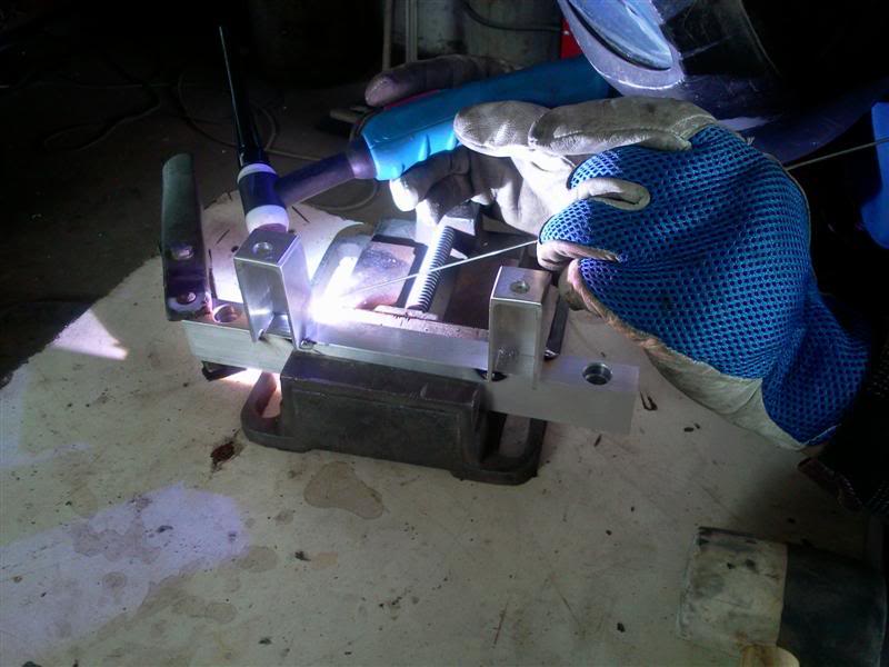

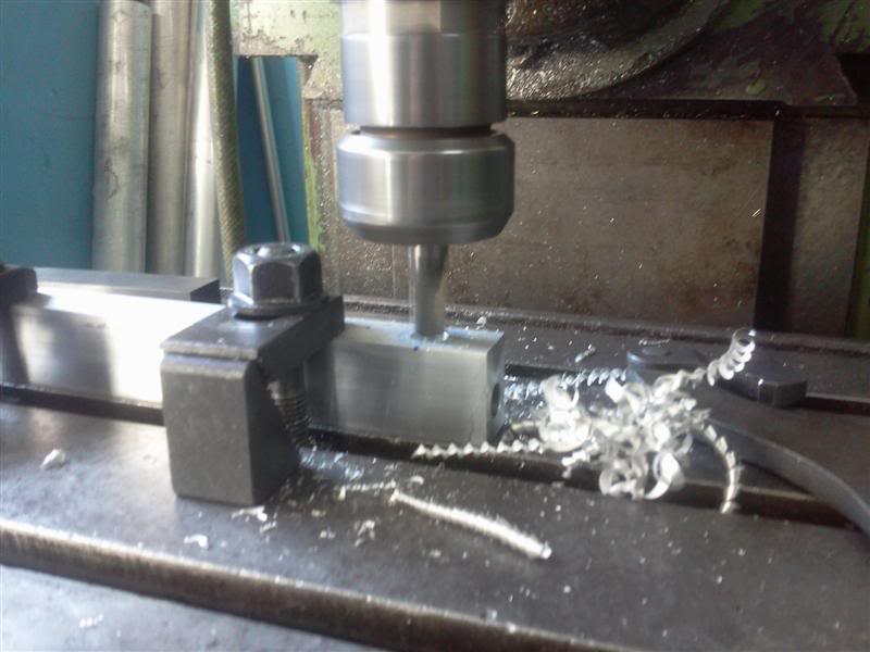

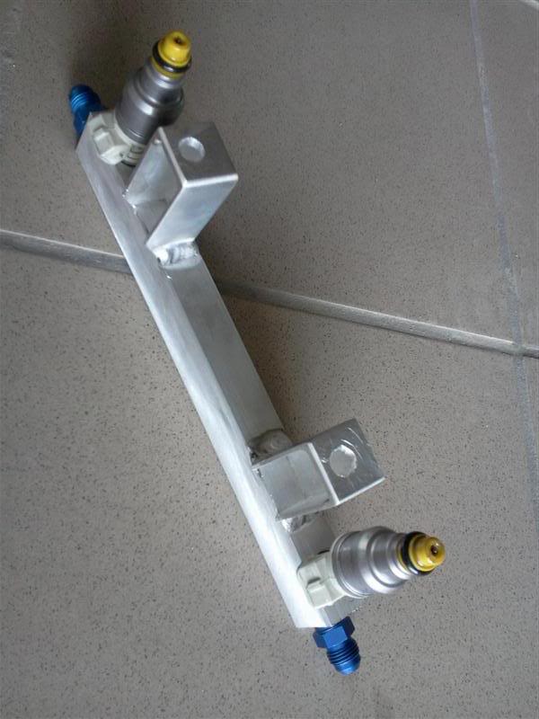

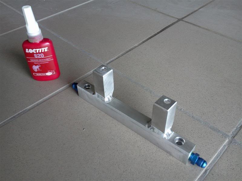

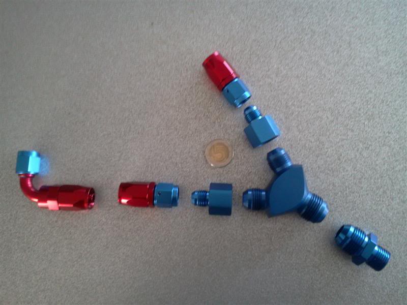

Trochę złączek, króćców do nowego systemu paliwowego. Porównanie wielkości połączeń do monety, kto miał do czynienia z podtlenkiem, ewentualnie upgrade'ował przewody paliwowe, na pewno natknął się na ten standard połączeń. U mnie – między ostatnią pompą a trójnikiem 10AN, dalej do listew, regulatora, powrót – 6AN.

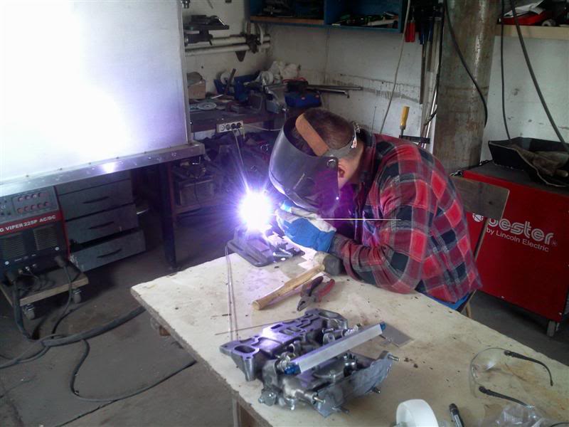

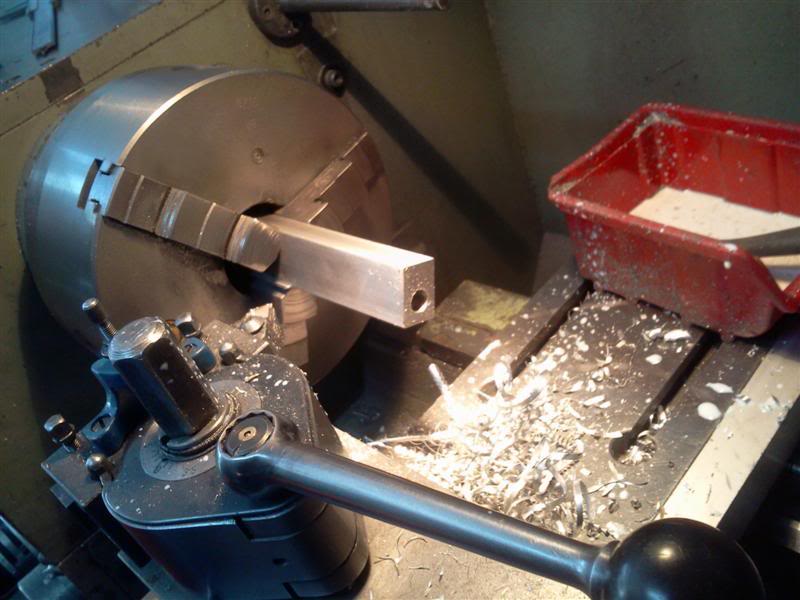

Listwa paliwowa top feed, w całości wyprodukowana dzięki Proper'owi, STELMI'emu i jego znajomemu, Mozartowi TIG'a – Jarkowi. Wielkie dzięki panowie.
Tutaj z osadzonymi wtryskiwaczami TF Bosch 1680cc.
...i całość na dolnym kolektorze, gotowe do montażu

Teoretycznie, jak nic nie pójdzie źle (do tej pory nie poszło, więc jest duże prawdopodobieństwo, że teraz tak się stanie ;) ) – ostatnia dekada lipca. Teoria z praktyką często jednak mało wspólnego ma, więc – cholera wie...
Badyl napisał(a):I długiego węża na bezpośrednie połączenie z cysterną z paliwem...
Eeee, nie powinno być aż tak katastroficznie... Wolne obroty tylko mogą przy 1300cc primaries okazać się mało wolne ;) Mówiąc krótko, na takich wtryskiwaczach może być spory problem z wystrojeniem jakiegoś sensownego ich poziomu.

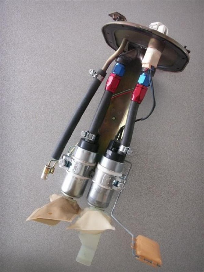

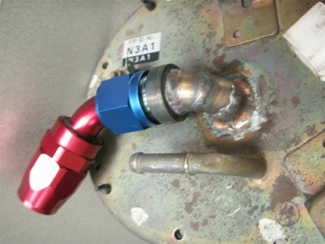

Postprzez Pit » 13 lip 2011, 16:35
* bump * ;)

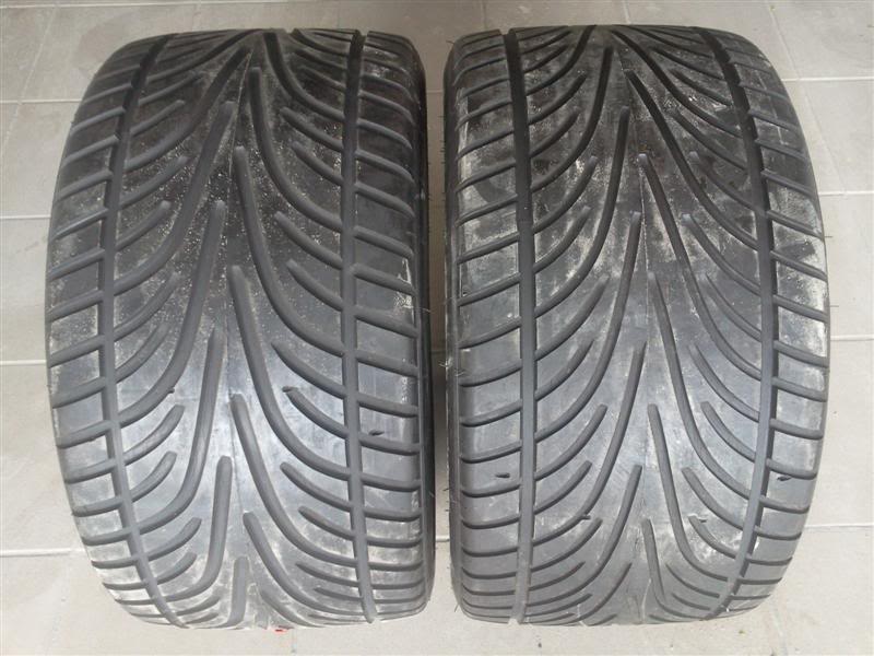

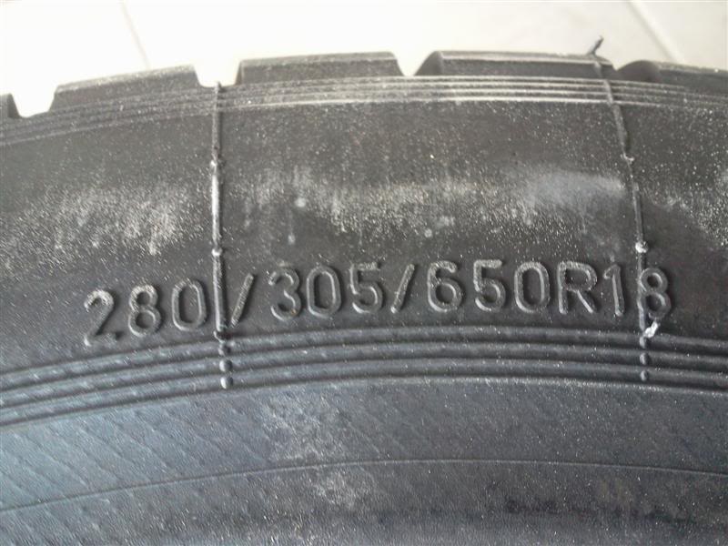

fotki opon na oś napędową – jak będą za szerokie, to sprzedam je okazyjnie... komuś, kto ma felgę która to pomieści... ;)
...generalnie mam już w garażu wszelakie części potrzebne do złożenia auta w takiej konfiguracji, jaką sobie na ten rok założyłem. Problemem jest chroniczny brak czasu. Sukcesywnie, po parę chwil dziennie zamierzam jednak sobie dłubać, aby w sierpniu móc stroić.
A więc – zaczynamy od baku: przerobione trzymadełko, aby pięknie leżały dwie pompy Walbro 255. Wyjście z pomp gumą, następnie produkcji Jarka (mistrza TIG'a) Y-block: wejścia 6AN, wyjście 10AN... Na poniższej fotce złożone pompy, praktycznie oprócz zlutowania dwóch przewodów gotowe do zatopienia w zbiorniku z paliwem.
