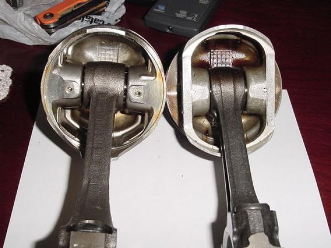

Postprzez jackkpl » 19 wrz 2010, 12:14
A moze korby od BP podejda ? wygladaja dosc niezle i five sprawdzil,ze 75nm/korbe wytrzymuja.
Po lewej korby od GT (albo B6), po prawej od 1.6T GTX (taki adrianowy).
Od: 17 mar 2007, 20:04
Posty: 748 (2/9)
Skąd: Gdańsk
Auto: RX8
Postprzez Grzesiu » 19 wrz 2010, 13:17
ta z lewej to b6 na moje oko, na fotce b6 90' 115ps
bp ma nieco "grubaśniejsze" przynajmniej BP z 90-93 z Miaty.

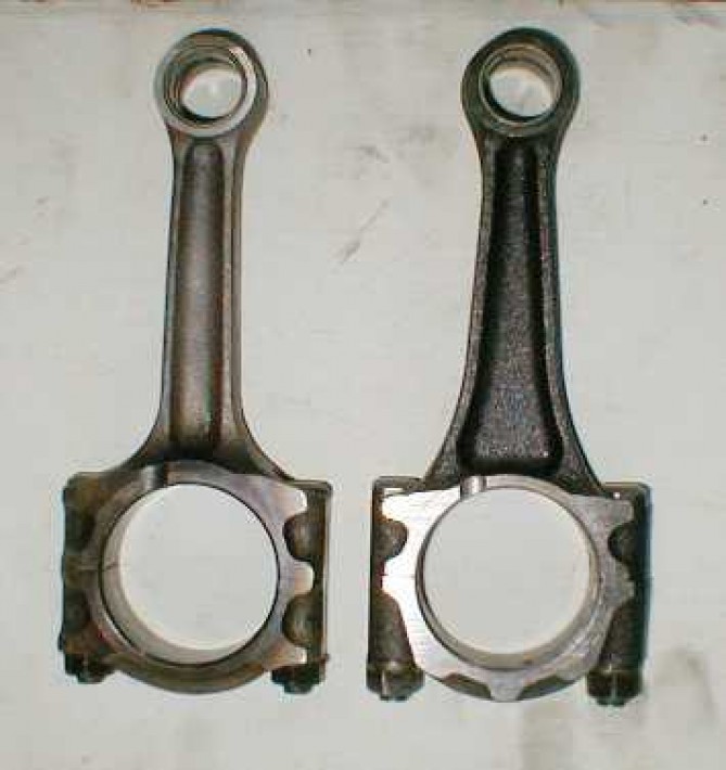

Postprzez pinky » 19 wrz 2010, 13:24
jackkpl napisał(a):A moze korby od BP podejda ? wygladaja dosc niezle i five sprawdzil,ze 75nm/korbe wytrzymuja.
Wiesz u mnie seryjna korba znosi okolice 82nm na korbe a wygląda raczej słabo:
Oczywiście ta z lewej :)

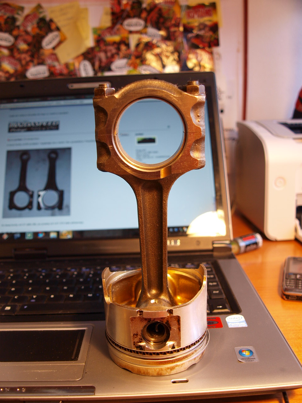

Postprzez xXx » 19 wrz 2010, 13:56
Jackpl, dawaj wymiary korbowodów od BP i pozostałych, sprawdzimy jak to wygląda...

Postprzez Jacek176 » 19 wrz 2010, 14:17
Taki info znalazłem w książce "Mazda 323" wydawnictwa WKŁ:

Postprzez xXx » 19 wrz 2010, 14:25
No niestety te korby są zupełnie inne niż w KL czy KL-ZE...
Jeżeli ktoś ma możliwość zmierzenia korby od BP to najlepiej trzeba zmierzyć średnicę w miejscu sworznia, średnice na czopie wału i wymiar pośredni pomiędzy pinem a czopem...

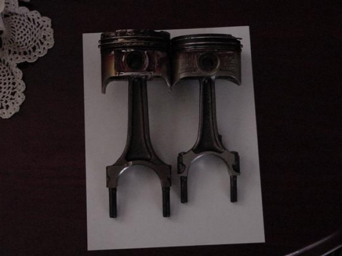

Postprzez Marcin1mazda » 19 wrz 2010, 14:33
Skoro xXx napisał, że nie pasuja to ok. Ale tak z Ciekawości :)
Porównanie FE3( po lewej) i SR20DET( po prawej)
Dla zainteresowanych służę linkiem :)
