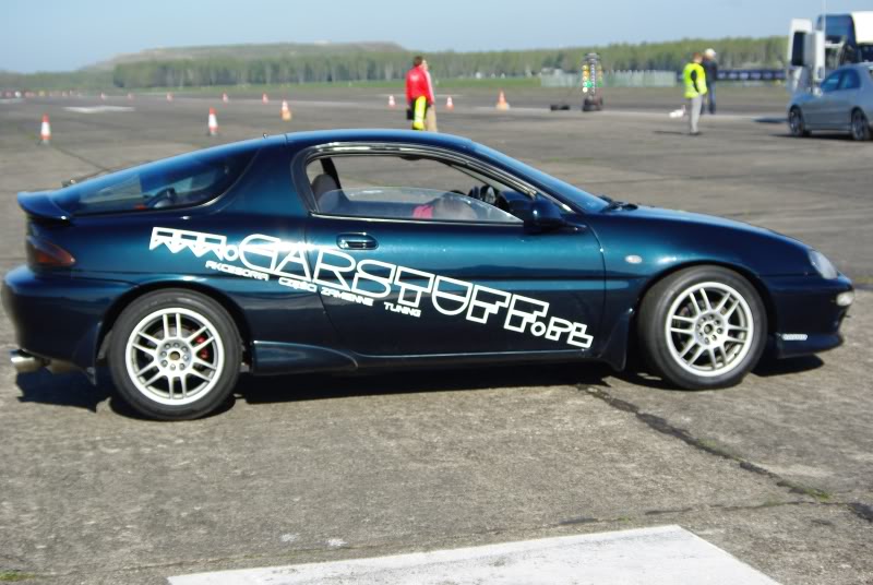

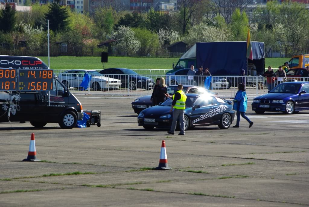

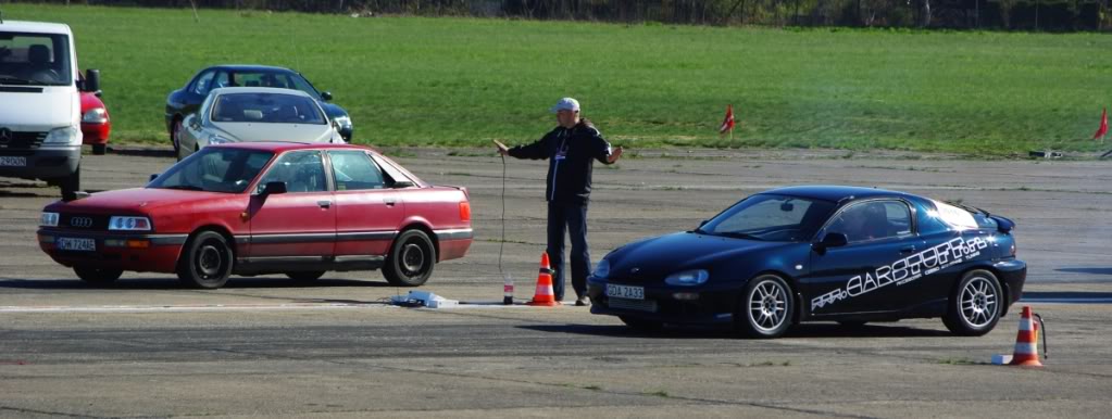

Nie ma szans. Do Kamienia mam 480km, a 27 czerwca jest Geco w Grodzisku Wlkp. Finansowo i czasowo nie do ogarnięcia :/
Kilka fotek
