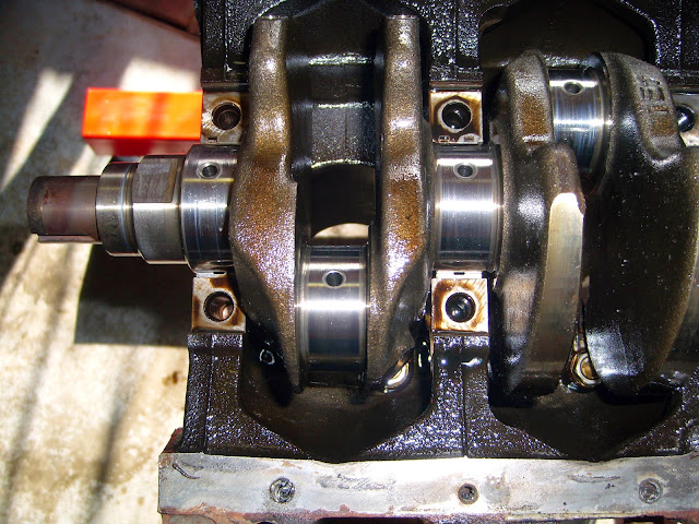

Panewka na korbie (1, 2, 3 wygląda podobnie, a na 4 cylindrze jest spoko <co?> )
Wał:
Wał out:

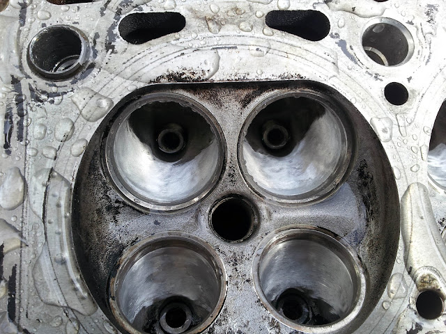

Po odebraniu z pierwszej fazy przygotowania pod zawory +1mm, tzn rozborowanie gniazd zaworowych:
Ssące:
Wydechowe:
Drugi etap to "porting" kanałów który wykonam sam. Tutaj już po wstępnym wygładzeniu:
Kanały ssące przejechałem papierem wodnym 500, a wydech 1000 i polerka, a następnie głowica wróciła do majstrów na zrobienie przylgni.
Dzisiaj odebrałem głowicę, splanowana o 0,07 jak dobrze pamiętam, a zawory zrobione na 3 kąty. Przylgnia na ssących 1mm, na wydechowych 1,2mm. Co ciekawe zawory nie były docierane i nie mam ich docierać. Tak jak jest ma trzymać lepiej niż fabryka.
