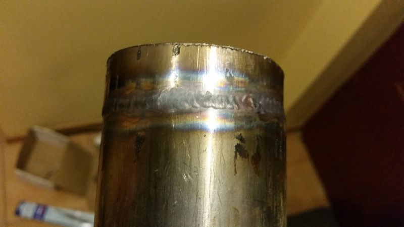

Postprzez mlody1921 » 28 lut 2015, 00:37
Wczoraj z braku czasu po 10 min zabawy TIG-iem poddałem sie dzis po godzince coś zaczeło wychodzić :)na początek nierdzewka potem poleci ALU

Postprzez witek » 28 lut 2015, 08:33
ładne spawy już wychodzą :)
długo trzeba się nad tym męczyć żeby ogarnąć? :D

Postprzez mlody1921 » 28 lut 2015, 09:24
Hmm ja próbuje 2 raz w zyciu, ale ogólnie to przesrane, ustawienia sa mocno ważne, a gdzie puls, balans

Postprzez lucky-luciano » 28 lut 2015, 11:04
Piękne i mocne auto – brawo!
TIG jest prosty do ogarnięcia (robię w nim zawodowo prawie 2 lata dopiero). Na tej rurce widac, że masz o wiele za mały prąd ;) Prosta rada – spróbuj z techniką cofania palnika – jedziesz równym tempem, ale miarowo cofasz i wracasz. To samo oczywiście można uzyskac pulsem.
