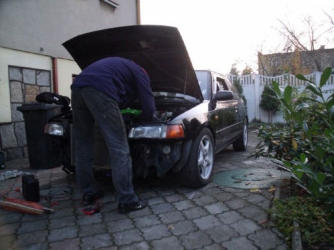

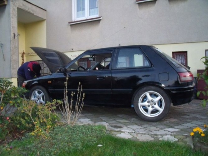

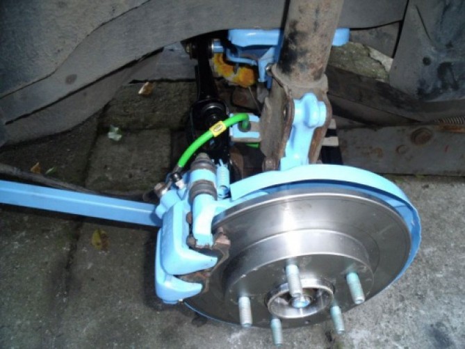

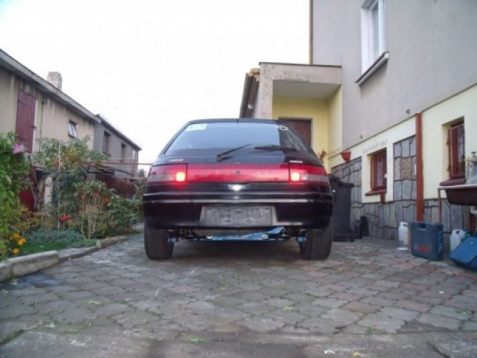

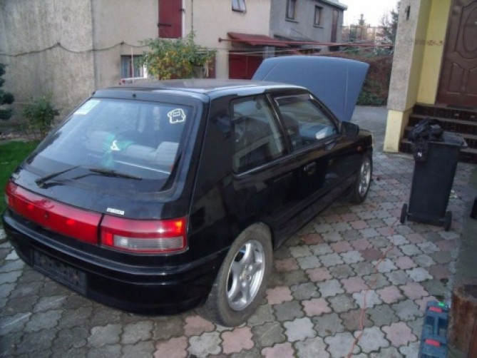

Witam dzisiaj ogarnelismy temate elektroniki czyli starter dla rozrusznika i zasilanie dla pompy paliwa, ALE wiatrak od chlodnicy niechce sie wlaczyc. ( na sztywno ruszyl bez problemu ) Przekazniki sa ok. Macie jakies rozwiazanie na ten problem?? No i 2 rzecz to niedzialajace serwo, widocznie cos z podcisnieniami jest pokickane. Mam pytanie czy ten wezyk co idzie z okolic baku do pompy prozniowej musi byc zaslepiony czy na wolnym powietrzu, bo ja w 1,3 go nie mam w ogole.
Pare fotek z dzisiejszych prac

Postprzez Szyna » 6 lis 2011, 20:25
Mogłeś powiedzieć ze robisz zdjęcia obrócił bym się przodem :D
Co do wentylatora to musimy porządnie zrobić ta wtyczkę. A serwo to pewnie tak jak mówisz problem podciśnienia :P Oby xD
