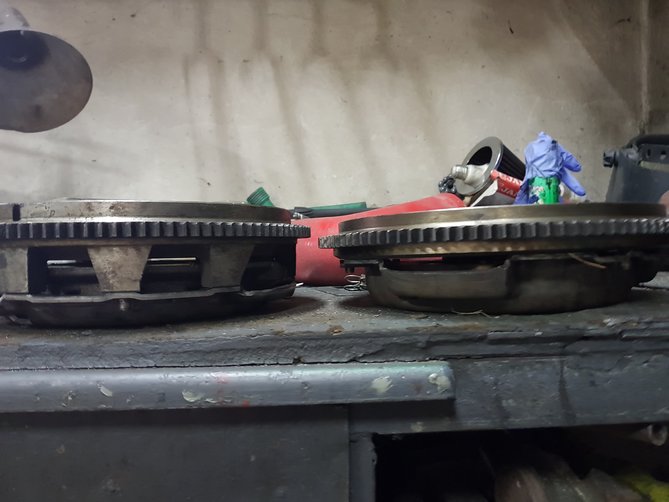

marcinowozniako napisał(a):Yy, a co tam może nie pasować? Jeżeli ta liczba rowków na wieloklin się zgadza sprzęgło ma odpowiednią grubość i średnice to ten, musi działać
Dzięki uprzejmości Piorunka i Płomienia już wiem ze sprzegło 225 z BPbg/KLa ma wszystko inne,łącznie z tym że jest grubsze o 10mm,śruby docisku haczą o żebra wewnątrz dzwonu itd.Ale będę próbował to pożenić <czarodziej>

W sensie docisk jest gruszby o 1 cm czy sama tarcza sprzęgła? No nie wiem jak to chcesz pożenić, czy będziesz szlifować dzwoń skrzyni albo Ty, wiesz że można spawac dzwony, jak coś to mam ze 2 skrzynie k8 na rozebranie, daj znać do Zabiorę na zlot, wytną dzwon z k8 wytną z twojej skrzyni pospawają i bedzie git majonez :D

Postprzez Bo_Lo » 23 sie 2018, 16:05
Bo_Lo napisał(a):Dzięki uprzejmości Piorunka i Płomienia
I Płomieńka <serduszka>
nie no dzwon pewnie BP i K seria maja inny.
ogólnie zestaw jak złożysz jest inna wysokośc głównie w zamachu.
Tak myślę czy nie szukać tarczy od innego auta o średnicy np 220mm i na 20 zębow,bo na kole zamachowym jest trochę miejsca po zewnętrznej.Tylko co z dociskiem?

Postprzez marcinowozniako » 23 sie 2018, 16:13
Ty a co to jest za koło zamachowe? Nie jestem pewny czy to z k8 jest identyczne chociaż akurat jak na złość nie mam fot w takim położeniu, dzisiaj albo jutro podjade do miejsca gdzie mam części to zobaczę czy koło zamachowe z k8 wygląda dokładnie tak samo. Jak coś to mam koło zamachowe z k8, tarcze z Kla, docick z k8. Piotr finalnie jak pożenił sprzęgło u siebie? Brał odemnie docisk z 2.5.

Bo_Lo napisał(a):nie no dzwon pewnie BP i K seria maja inny.
No wiem wlaśnie, ale jak przełożysz dzwoń na ten z K serii to o ile wałek ze skrzyni będzie odpowiednio długi to zakładasz całe kompletne sprzęgło z Kla i wsio pasuje. No oprócz tych ząbków na tarczy <lol> Ale to sobie też możesz przełożyć

Postprzez Bo_Lo » 23 sie 2018, 16:31
marcinowozniako napisał(a):Ty a co to jest za koło zamachowe? Nie jestem pewny czy to z k8 jest identyczne chociaż akurat jak na złość nie mam fot w takim położeniu, dzisiaj albo jutro podjade do miejsca gdzie mam części to zobaczę czy koło zamachowe z k8 wygląda dokładnie tak samo. Jak coś to mam koło zamachowe z k8, tarcze z Kla, docick z k8. Piotr finalnie jak pożenił sprzęgło u siebie? Brał odemnie docisk z 2.5.
Dopisano 23 sie 2018, 17:14:
Ale dzwon może nie pasować śrubami na blok.
Piotr ma sprzęgłoz miaty BP
Zamach z KLa nie pasuje bo jest przykręcany na 8 śrub a w BP na 6 śrub
Ale dzięki za chęci pomocy :)

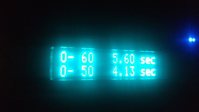

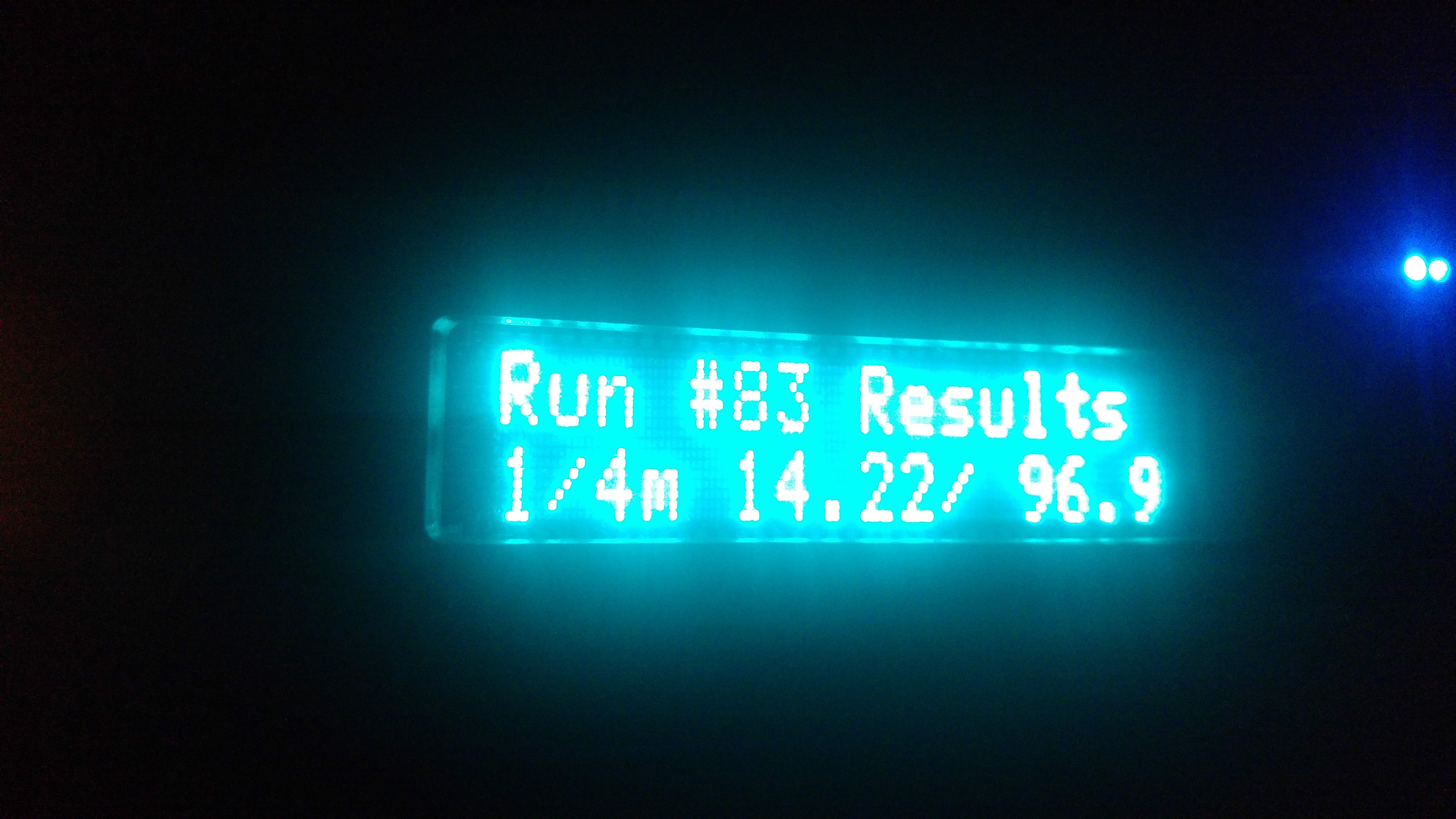

Postprzez marcinowozniako » 23 sie 2018, 22:35
No kombinuj majster, dam CI fory jakąś roleczke ustawimy z wyższej prędkości chociaż :D
A tymczasem auto dzisiaj sprawdzone, nic nie odpadło więc chyba będzie dobrze, podaje nieźle i faktycznie Piwo, jest szansa na złamanie 14. Dzisiaj po lekkim rozgrzaniu opon, tymrazem żeby być z wami szczerym i ze sobą był przejazd na ćwiarę pod górkę lekką. Wyniki poniżej:

Postprzez piwo » 23 sie 2018, 22:40
Czyli filmik trochę zaklamywal albo teraźniejszy pomiar bo masz 14,22s do 156km/h a nie jak na filmiku 11s do 160km/h.

Postprzez marcinowozniako » 23 sie 2018, 22:44
Filmik, licznik przekłamuje, mam z przodu opony 195/50 a powinno być 205/55 dodatkowo chyba jeszcze fabryczne zawyżenia licznika i wychodzi według gps znowu że jadąc 160km/h mam niby faktycznie 140km/h. To tak wszystko z przymróżeniem oka bo to nie jest profi sprzęt, ale auto już wiele razy się przekonałem jedzie na poniżej 14.5 nawet z rolki. Pisałem kiedyś że dostało ode mnie BMW 335D e92 które ma 286KM i ponad 500NM, i z rolki z drugiegu biegu był z tyłu a to bmw robi 14.2 na ćwiarę właśnie z tylnym napędem ;). Mówię jest potencjał i przy dobrym starcie są możliwe dobre czasy, na pewno najlepsze jakie kiedykolwiek ktoś zrobił N/A mx3 na zlotach :D Oby tylko sucho było....
Dopisano 23 sie 2018, 23:53:
Ale ogólnie ten pomiar był pod lekką górkę widać to po czasach gdzie do tych 160 już miał ciężej się rozpędzić mimo bardzo dobrego czasu do 60mph.
