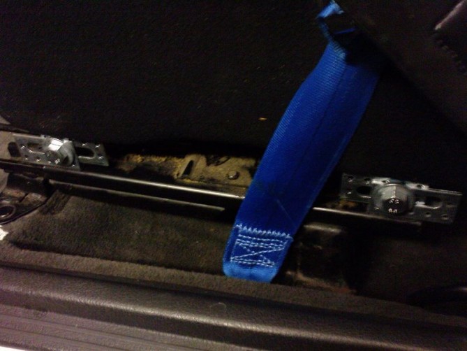

A za auto powoli się zabieram – w sobotę wleciał kubeł i pasy, pół dnia rzeźbiłem mocowania z kątowników, ale wyszło całkiem nieźle, jak będę miał trochę czasu to zrobię fotki i zaprezentuję, przymierzam się też do montażu MBC i wskaźnika boosta w tym tygodniu. <diabełek>

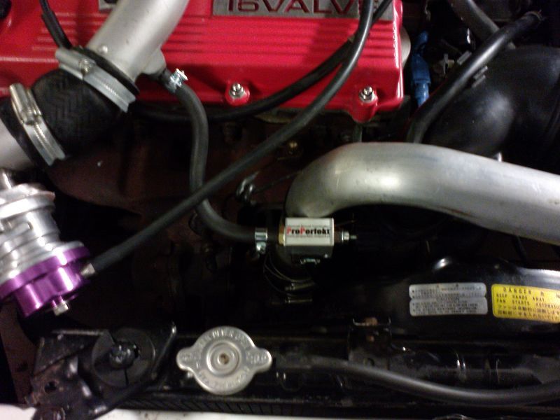

zamontowałem MBC i wkrótce potem przekonałem się jak działa boostcut. ;)
pozytywne jest to, że włączał się już przy 3,5k rpm, czyli do tego momentu turbina dmucha już okolice 0,8 bar, zresztą ogólnie GTX dostał kopa w tyłek na niższych obrotach zgodnie z przewidywaniami.

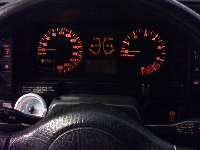

założyłem zegar doładowania (najgorszy z dostępnych modeli autogauge, ale dostałem razem z autem, więc nie wybrzydzałem i tak czuwa nade mną boostcut, więc zegar ma tu drugorzędne znaczenie)
miejsce montażu mi podchodzi, ale sposób już nie – muszę dopracować mocowanie tego ustrojstwa.
po wieczornych testach na wpół zaśnieżonych drogach pokazywało 0,75 bara w peaku i obyło się bez brzęczka i gryzienia kiery, więc można jeszcze co nieco mbc pokręcić co mnie niezmiernie cieszy. ;)
wspomniane wcześniej, rzeźbione w weekend mocowania kubłów – fotel siedzi pewnie, nie buja się, ani nie trzęsie, także obędzie się chyba bez poprawek.

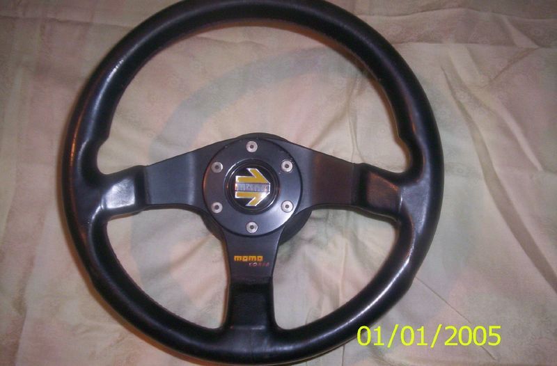

wymarzona od dawna momo corse czeka na paczkę z nabą do mazdy – mam nadzieję, że w piątek całość wleci do auta.

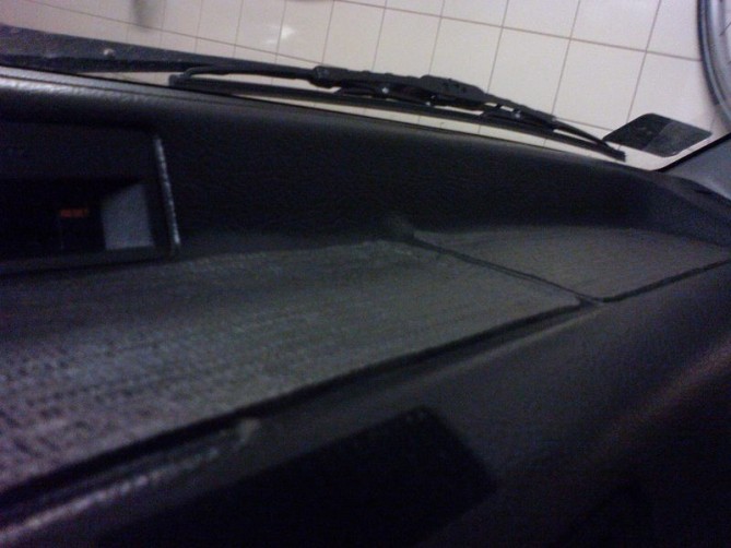

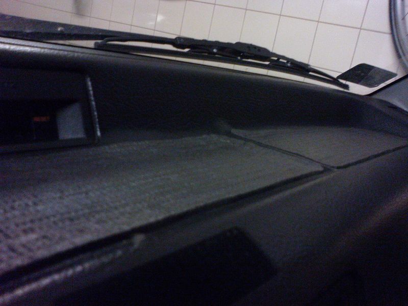

na koniec przykleiłem maty na półki – wreszcie zaczną spełniać swoją funkcję
