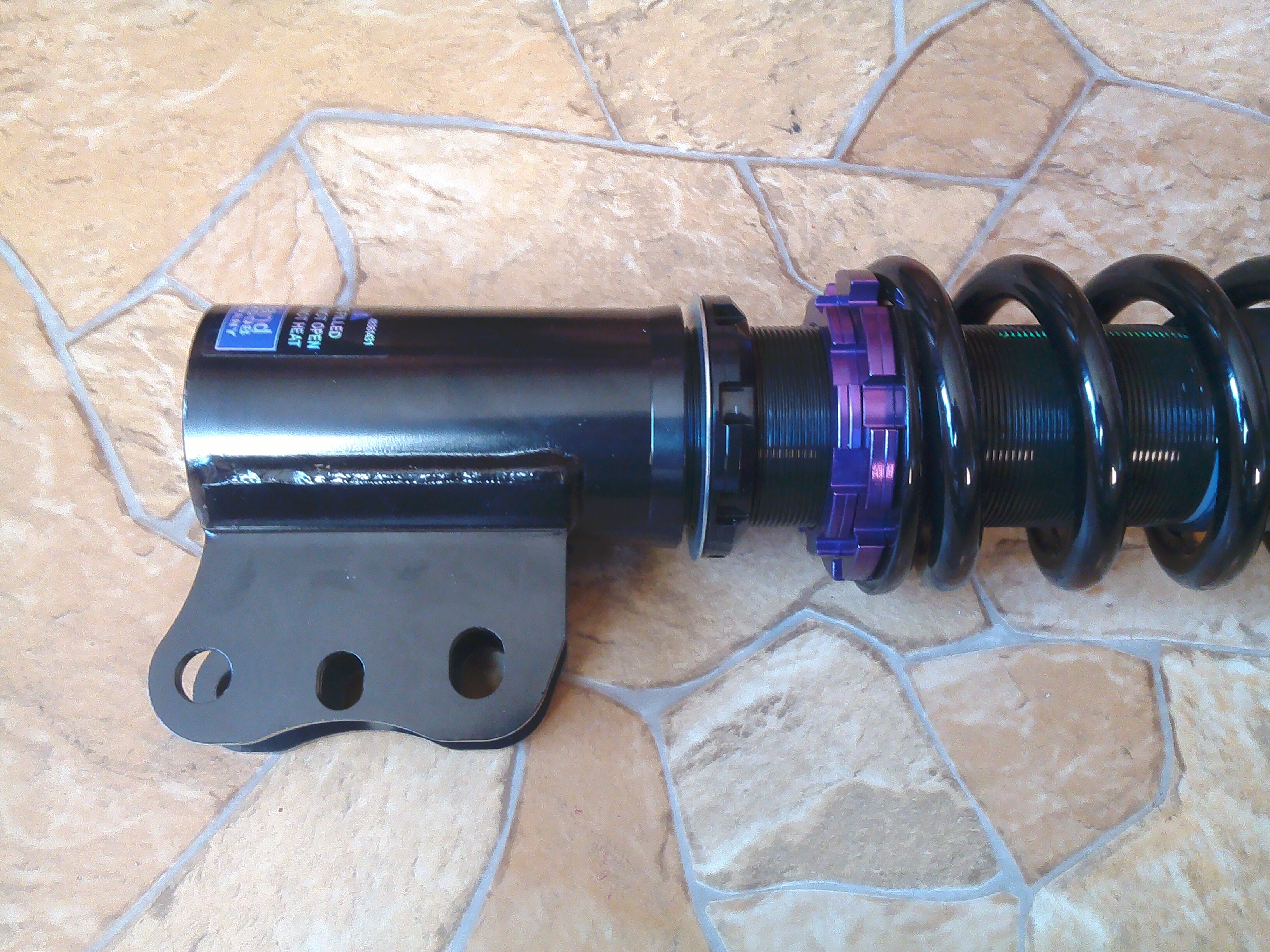

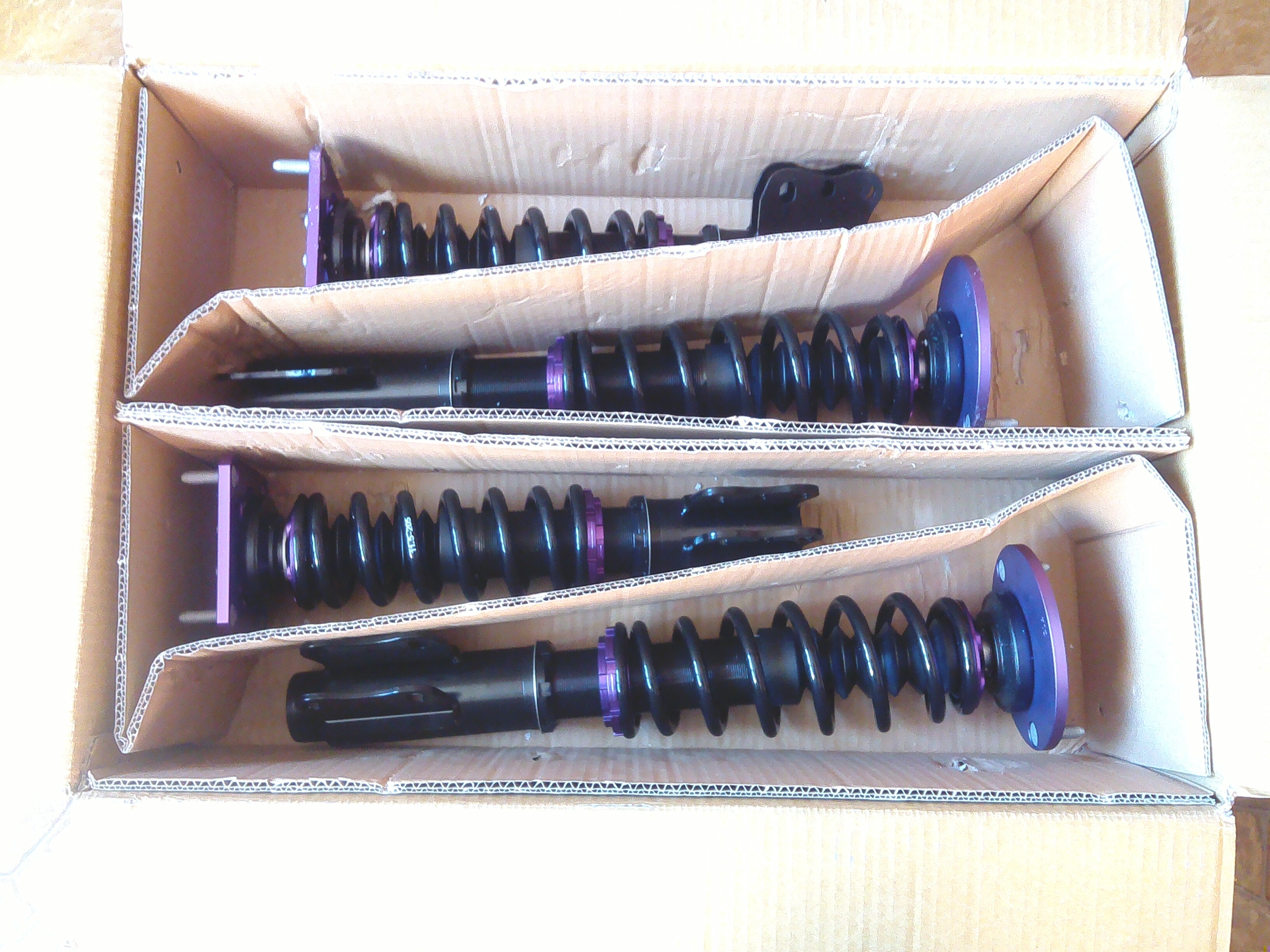

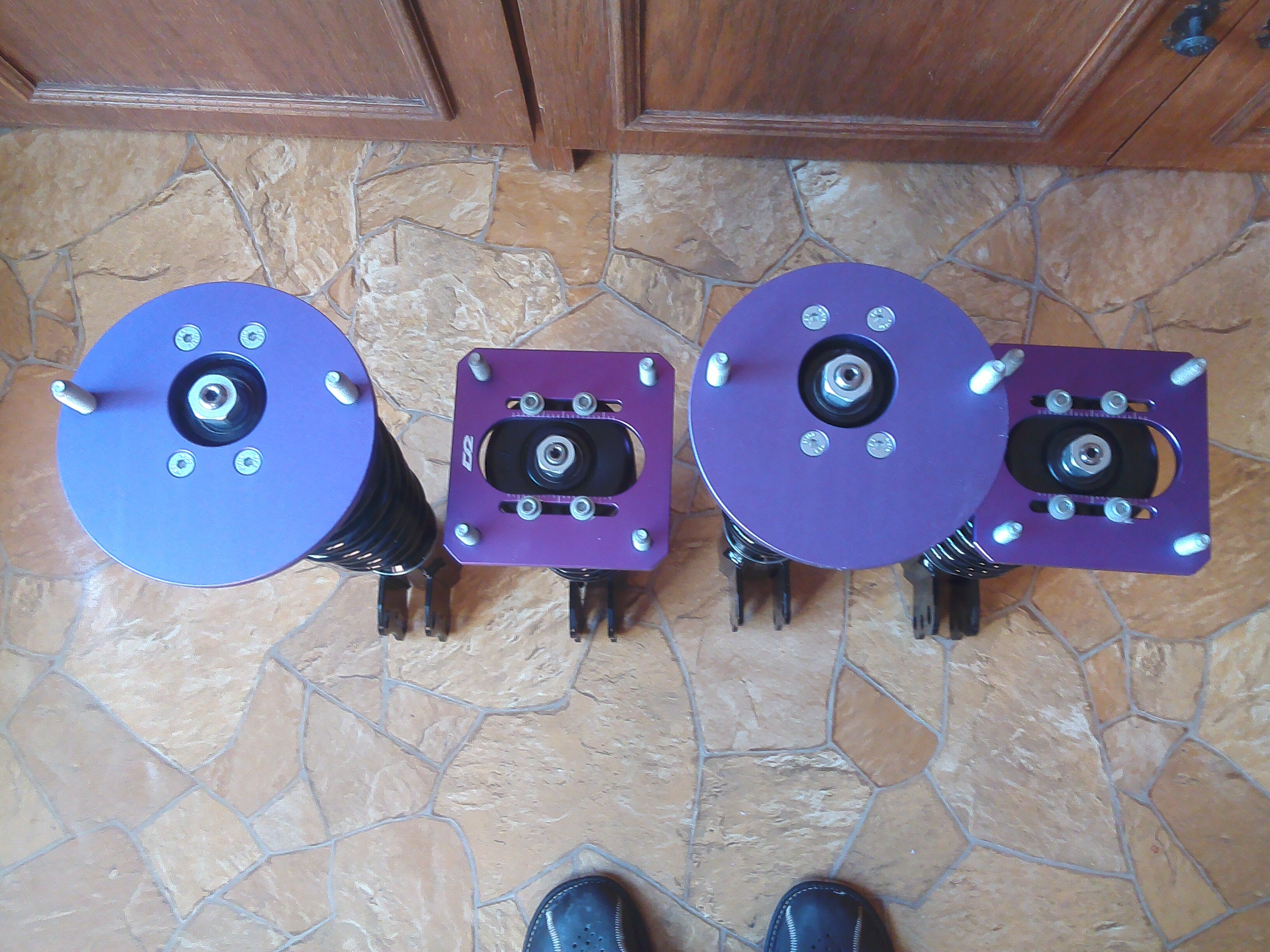

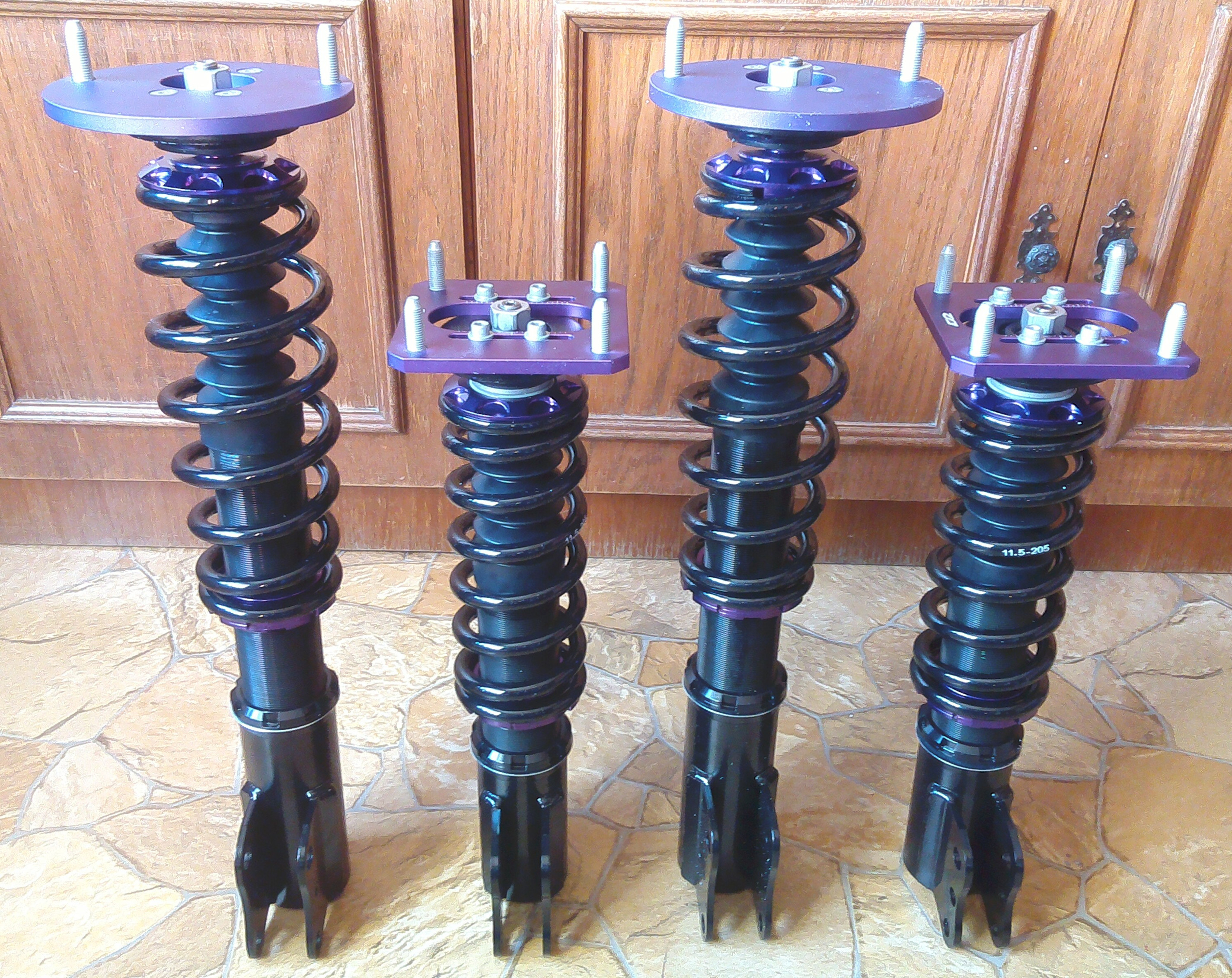

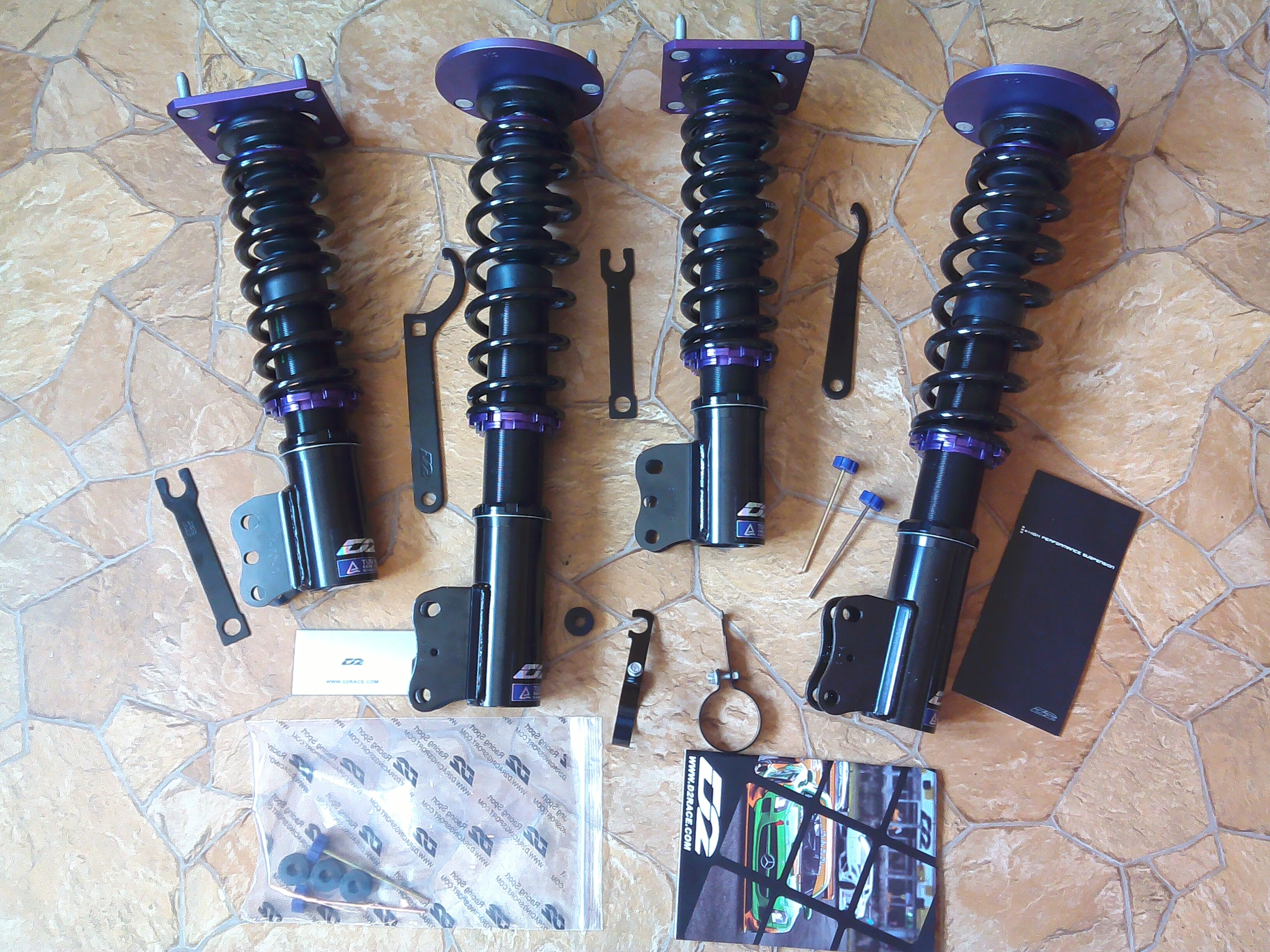

Wreszcie przyszedł, gwint D2 Racing w wersji Street:

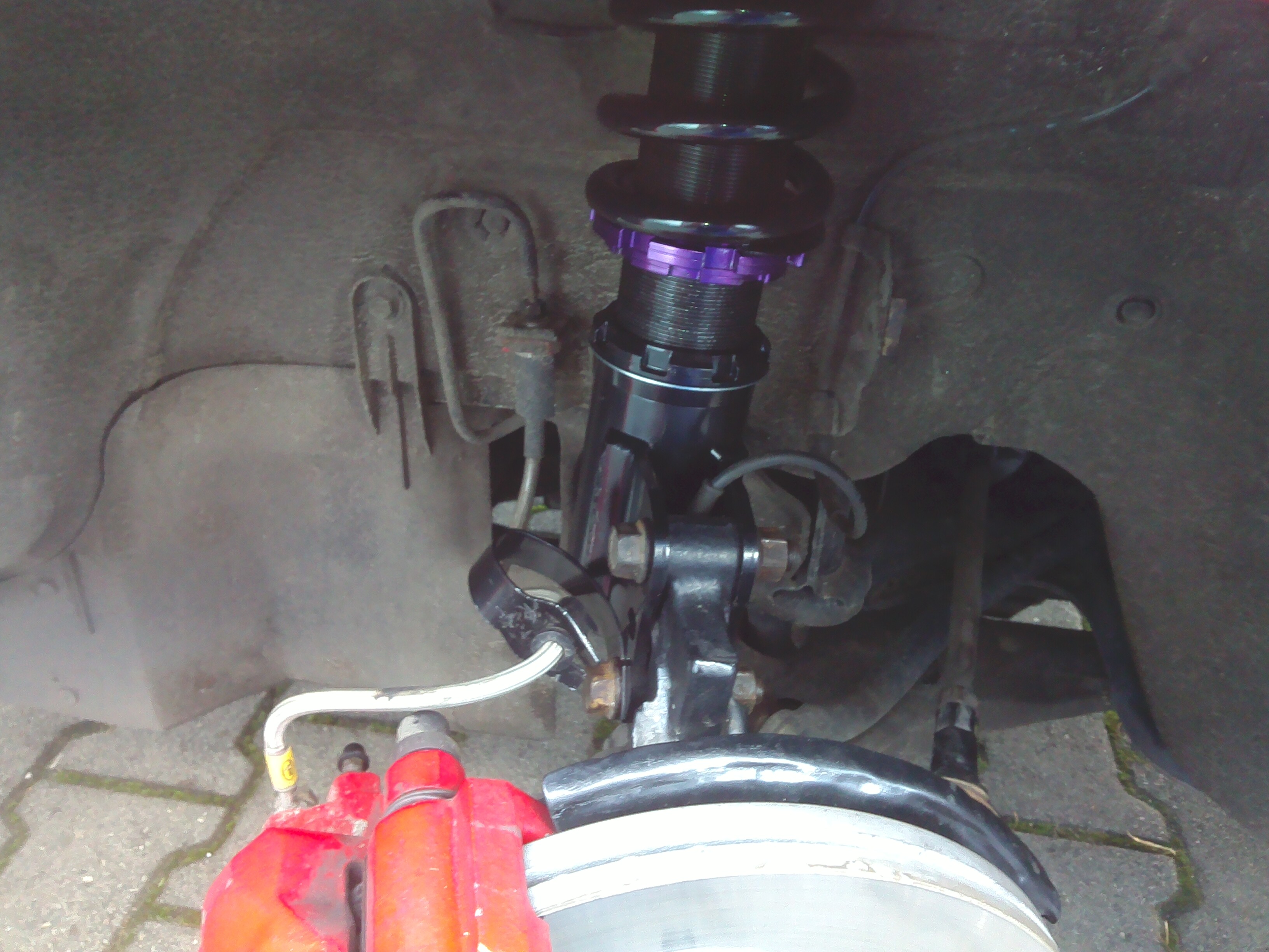

Niestety montaż nie nastąpi prędko, bo mam problem z geometrią po wymianie zwrotnic. Logicznym stwierdzeniem byłaby krzywa zwrotnica, ale nie jest to takie pewne jakby mogło się wydawać.

Nawet nic nie mów, ale i tak wyszło, że amor nie był idealnie prosty. Zamieniłem prawy na lewy a lewy na prawy i mam spoko geometrię.

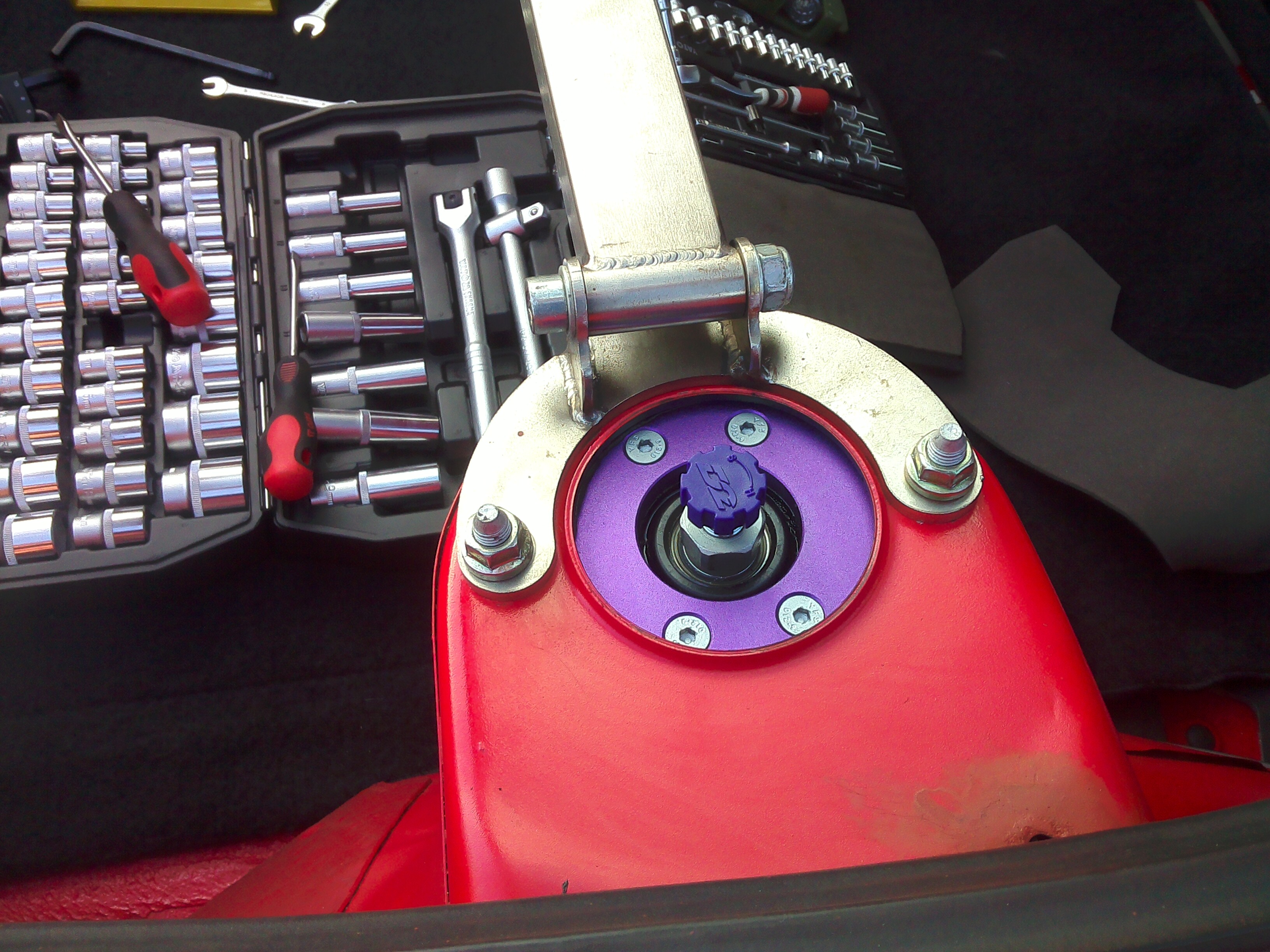

Postprzez mx-3lover » 29 gru 2015, 16:42

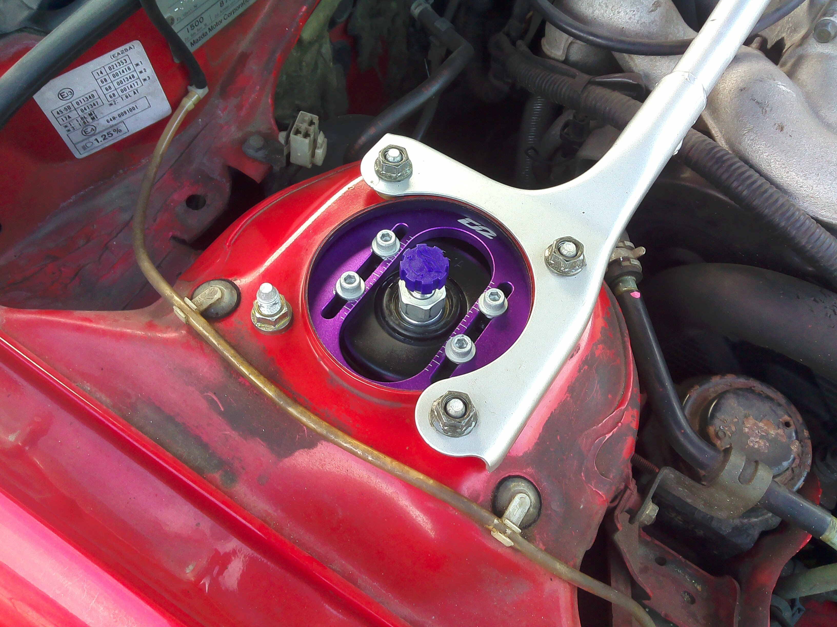

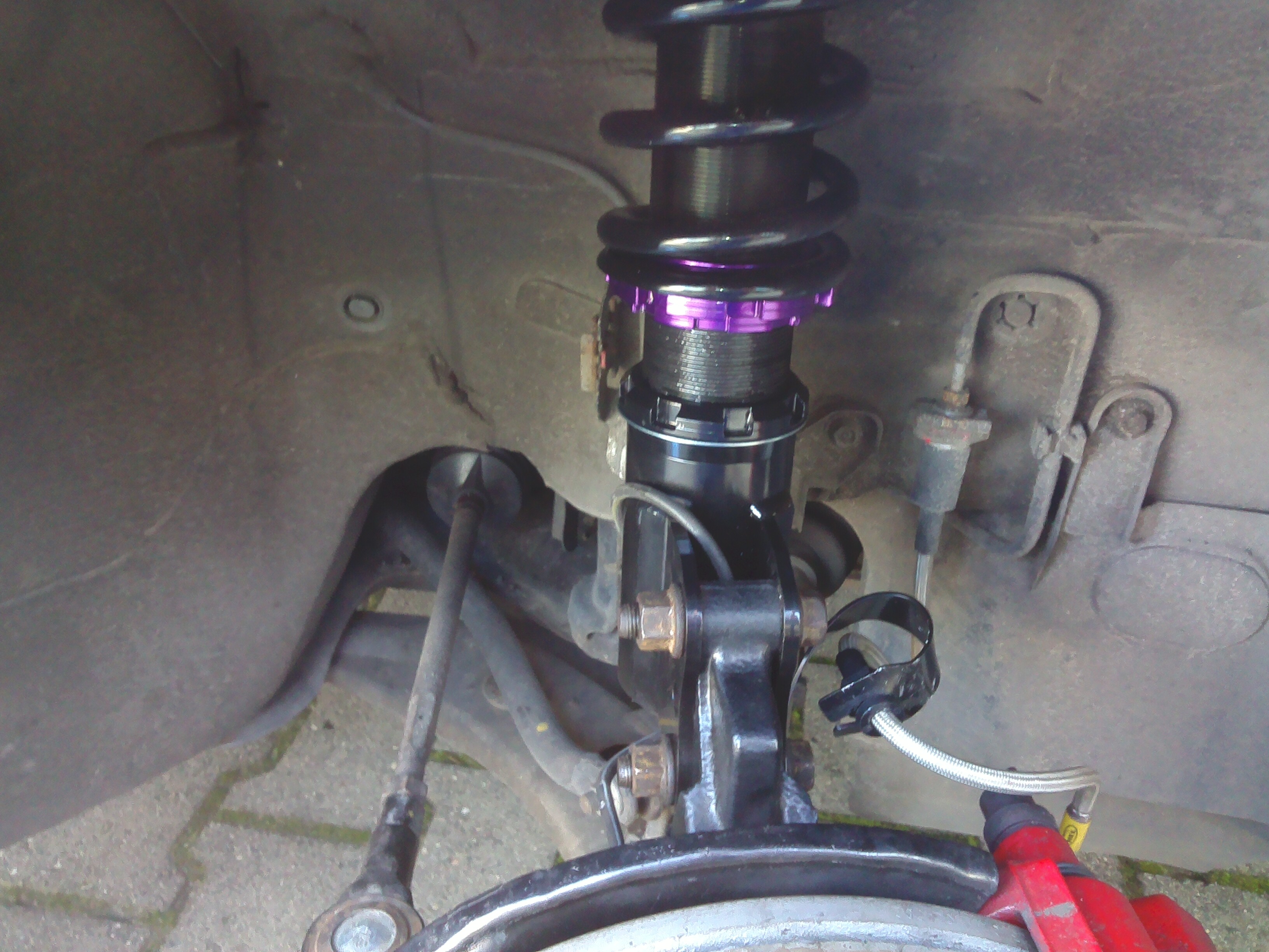

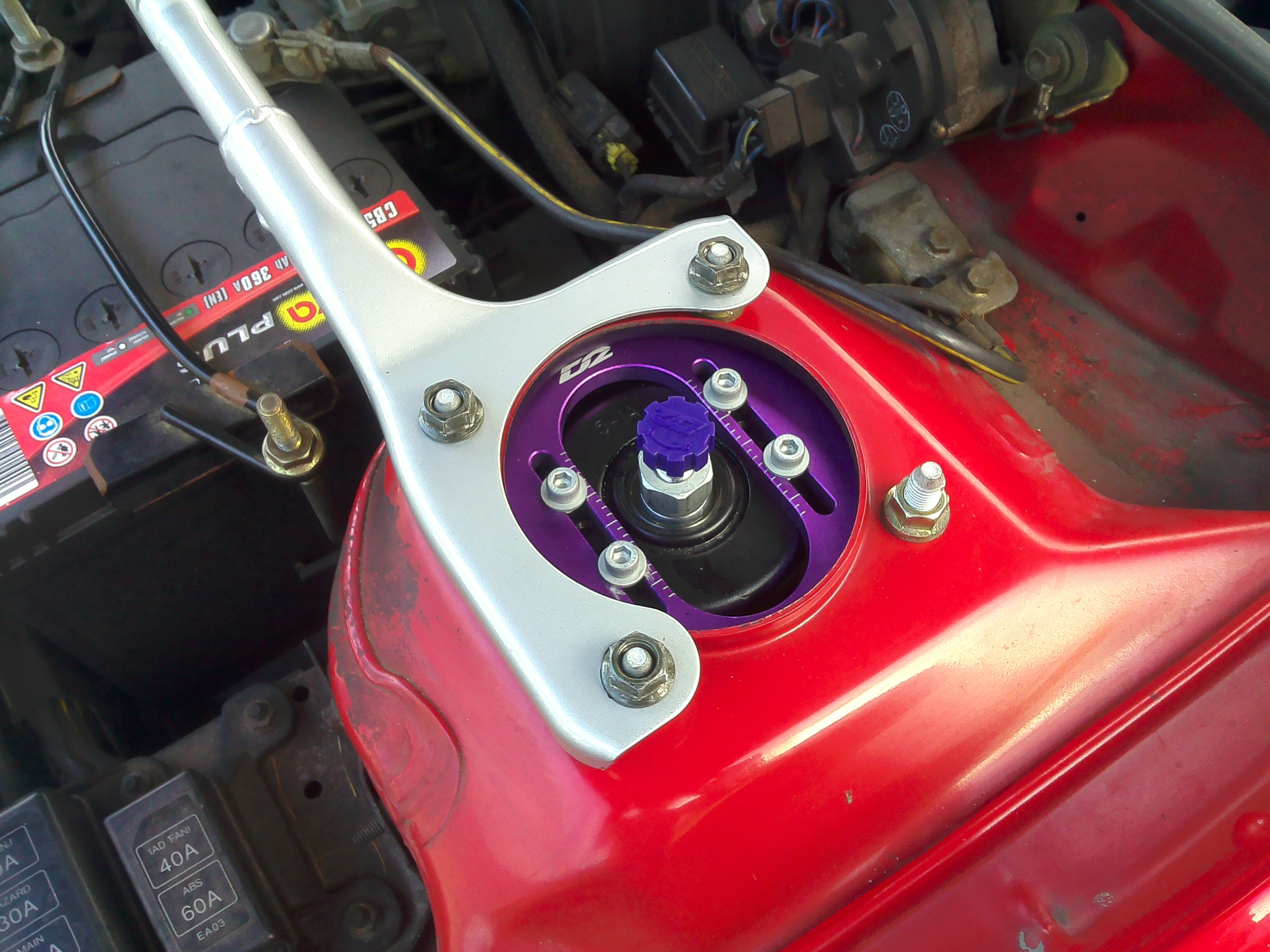

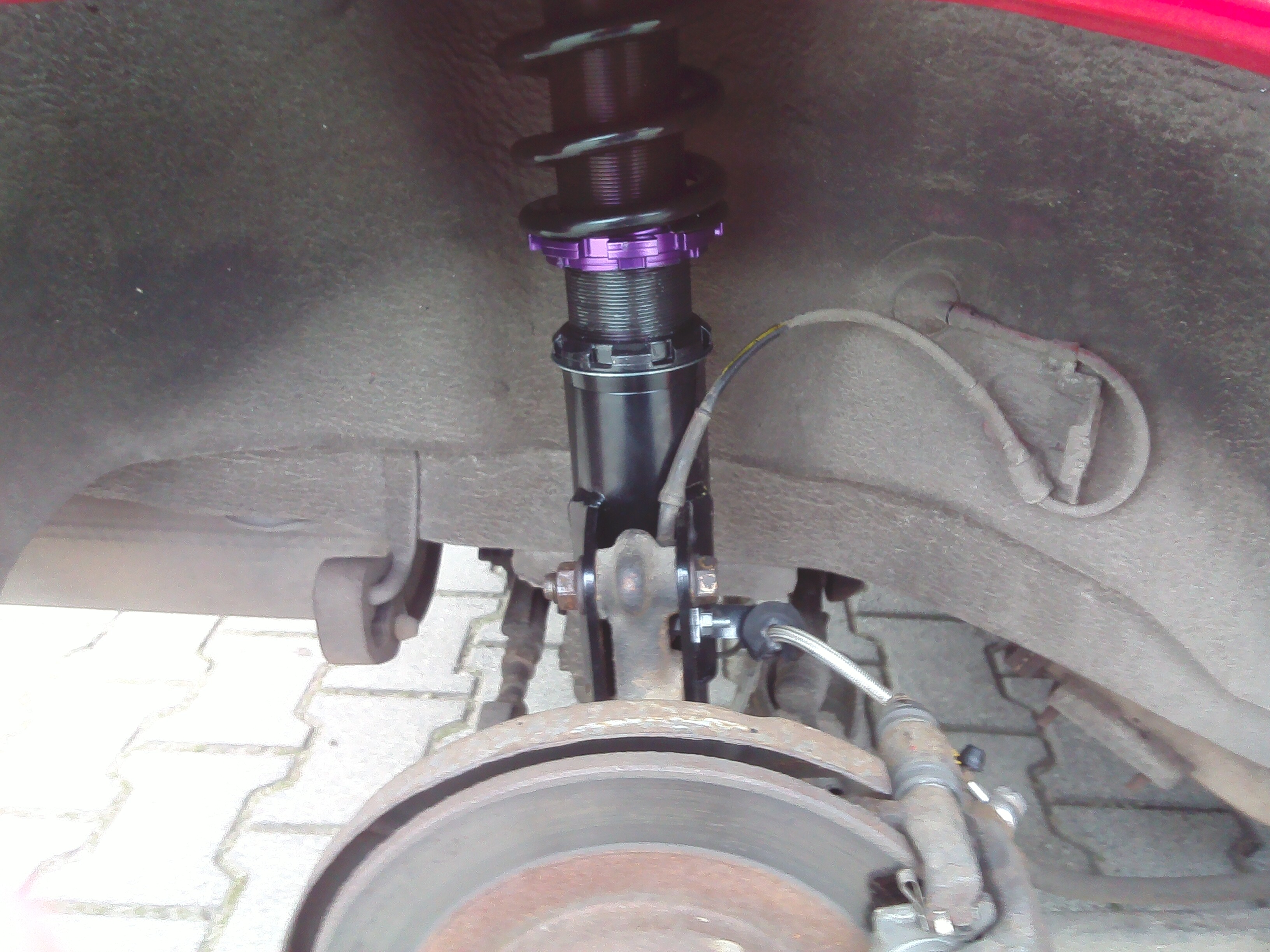

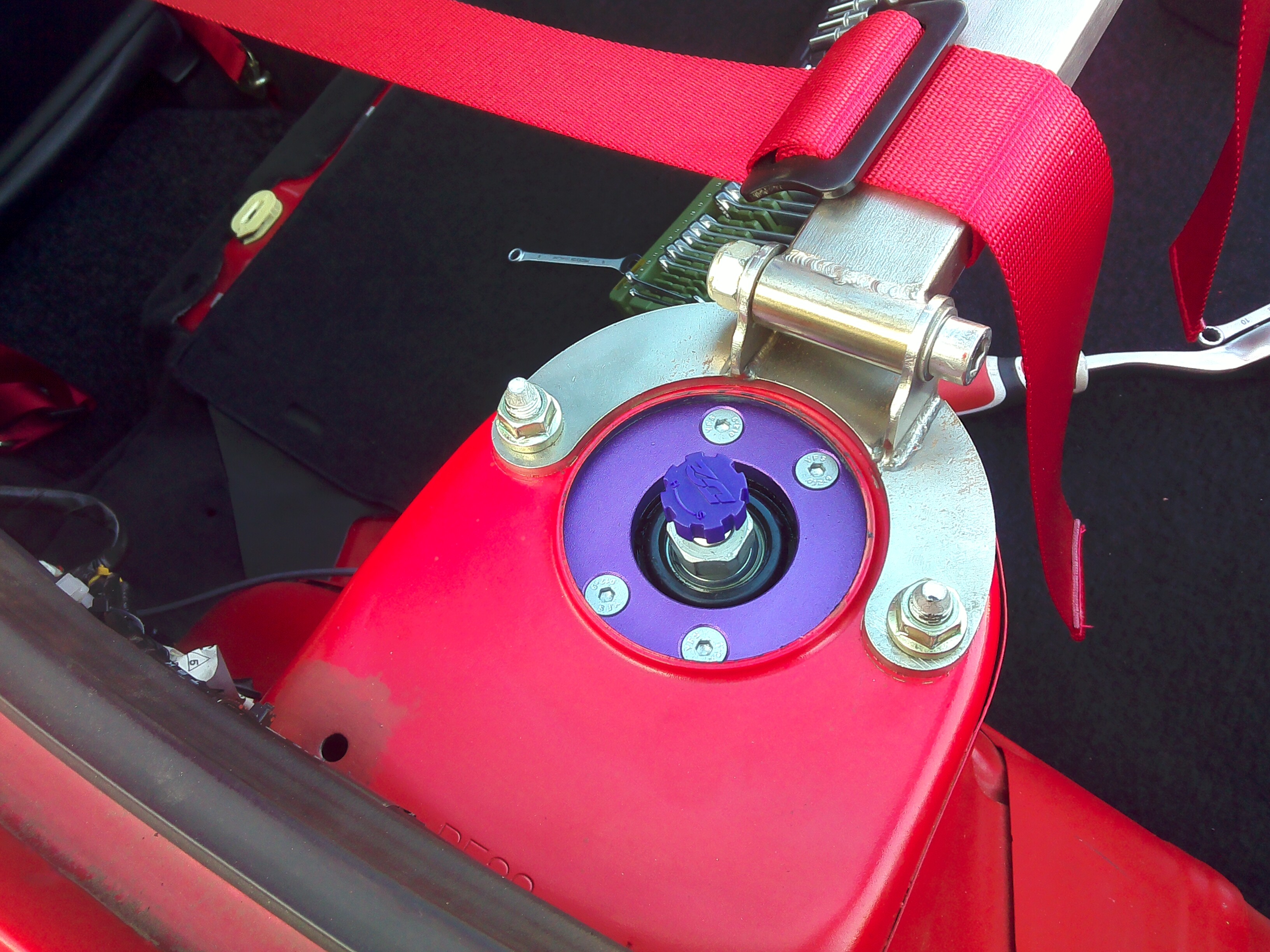

GWINT ONBOARD!
Jedyna taka...
Wstępne ustawienie:
1) -30 mm przód i -40 mm tył
2) minimalne wstępne napięcie sprężyn
3) twardość przednich amortyzatorów – 2 obroty
4) twardość tylnych amortyzatorów – 0 obrotów
Zdjęcia całości zrobię jutro jak ustawię geometrię.

Postprzez DARO MAZDA 323 » 30 gru 2015, 08:31
Nie baw się z nami foto jak nisko siadło . Podoba mi się ;) .

Postprzez gt10r5 » 30 gru 2015, 17:46
mx-3lover napisał(a):Odwdzięczyła mi się klepaniem w silniku...
U mnie jak zaczęła klepać to minął miesiąc i jest po silniku.
Jeżeli masz jakieś dodatkowe info o tym gwincie co i jak. Z chęcią poczytam sobie jak "twardość" amorka się reguluje.

Postprzez mx-3lover » 30 gru 2015, 21:09

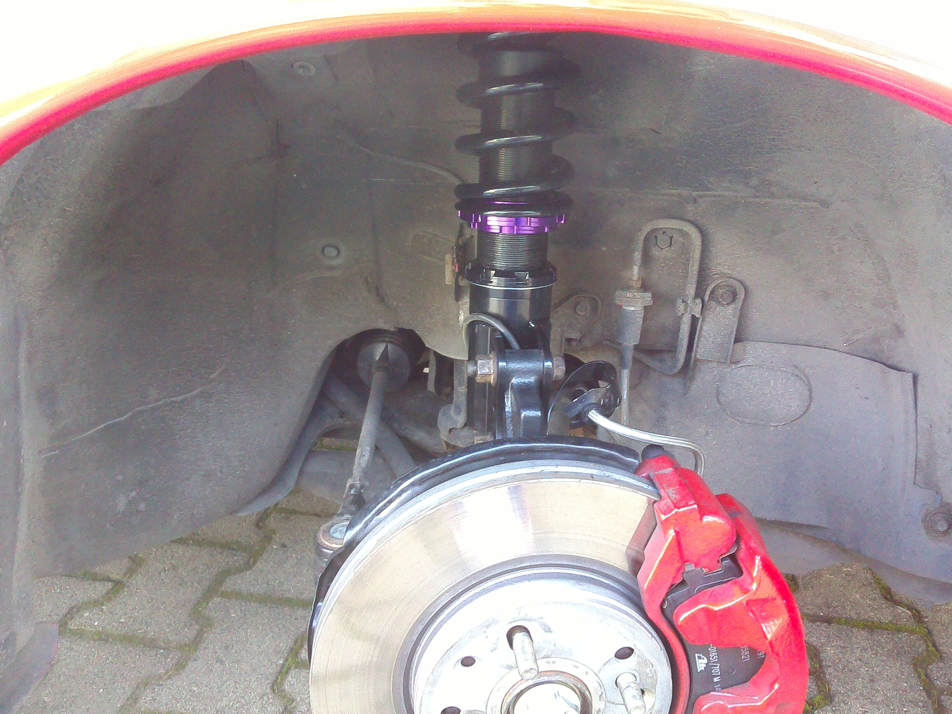

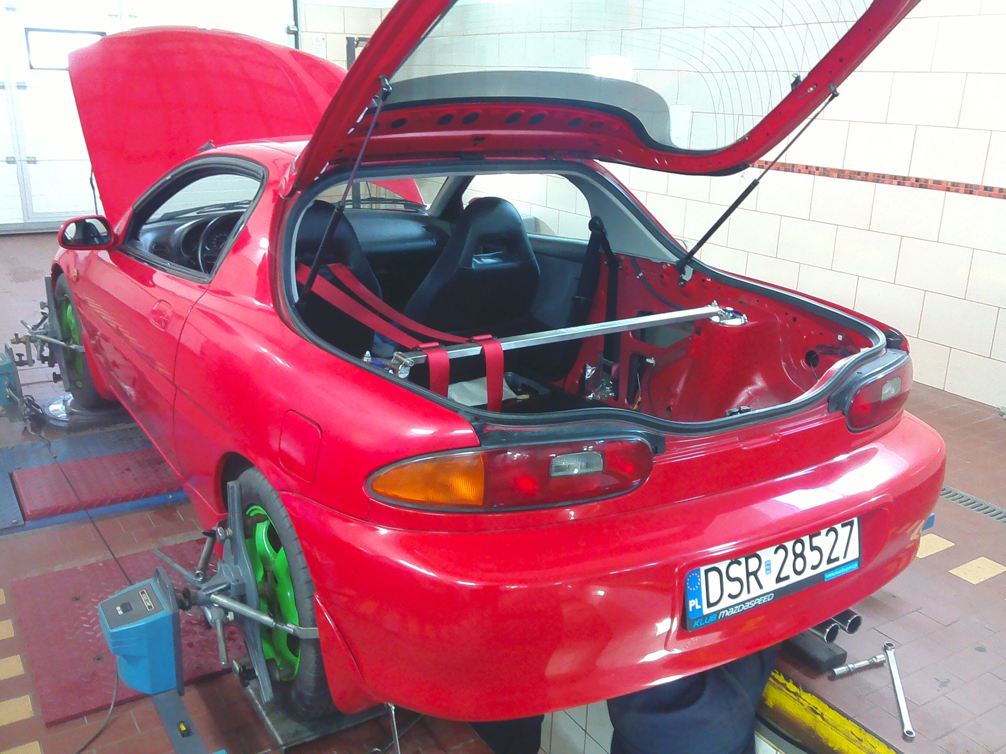

Właśnie po niecałych 2 tygodniach od klepania z okolic rozrządu urwał się pasek. Najprawdopodobniej zatarła się rolka. Wróciłem do domu na lawecie. Ustawiłem geometrię, testowałem nową zawieszkę i co dobre nie trwało wiecznie. <lol>
Twardość amorka reguluje się pokrętłem na górze, obecnie mam ustawione 23 obroty z przodu i 20 obrotów z tyłu na 36 możliwych. Większe info http://www.mtuning.pl/Zawieszenie-gwintowane-Street-D2-Racing-Mazda-MX-3,p,505
Enki napisał(a):dawaj foty :)

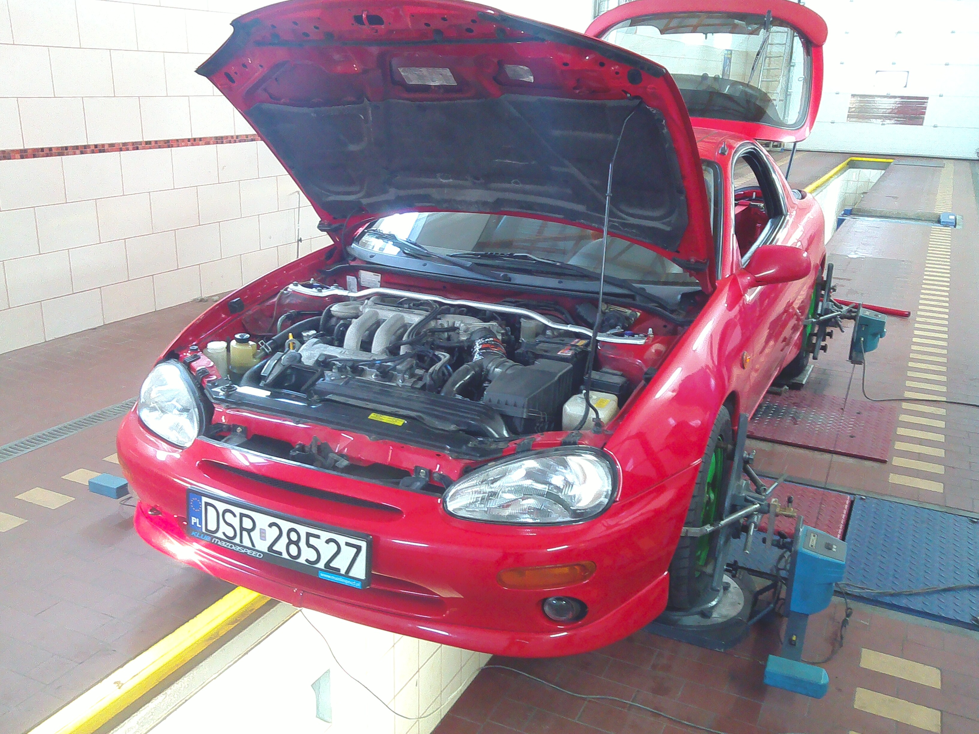

Niestety nie udało mi się zrobić fotek, bo ustawialiśmy geometrię od 12 przez 4 godziny, a później zrobiło się już ciemno. Może zrobię coś jutro ale mam coś na pocieszenie.
Jeden z plusów pół wydmuszki
Podczas ustawiania geometrii
Więcej niż 30 mm nie potrzeba

Postprzez tomeczek333 » 30 gru 2015, 23:03
Zazdroszczę gwintu <serduszka>
Ale niżej siadaj :D -30mm w tym aucie to tyle co nic i nadal koza. Pojeździsz trochę to zobaczysz że nadal będzie za wysoko :P

Postprzez mx-3lover » 31 gru 2015, 18:25
tomeczek333 napisał(a):Zazdroszczę gwintu <serduszka>
Dla mnie te -30 mm to już max. Przy wjeżdżaniu na lawetę tarła wydechem a były podstawiane deski. Dojeżdżając do krawężnika trzeba uważać, bo jest na styk. Szczerze podziwiam tych co obniżają -65 mm.
tomeczek333 napisał(a):I życzę powodzenia w swapie. U mnie niestety nie wyszło to kolorowo. Ale KL powinien być tutaj montowany w serii. Nie rozumiem czemu Mazda nie zdecydowała się na ten krok <dupa>
Dzięki ale zarezerwowany KL z X9 okazał się zwykłym KL'em z kolektorem i przepustnicą od X9, więc na chwilę obecną nie mam żadnego silnika do przeszczepu. Pozostaje wymienić rozrząd w K8 i czekać na pewne 2.5. Mogę mieć nawet KL-ZE ale koszta przewyższają KL'a ponad dwukrotnie. Z drugiej strony KL-DE i tak tu nie będzie robić szału, teraz lekko żałuję, że nie kupiłem CRX'a.
