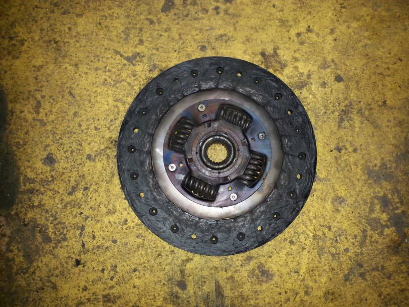

Postprzez Reiss » 4 sty 2014, 18:24

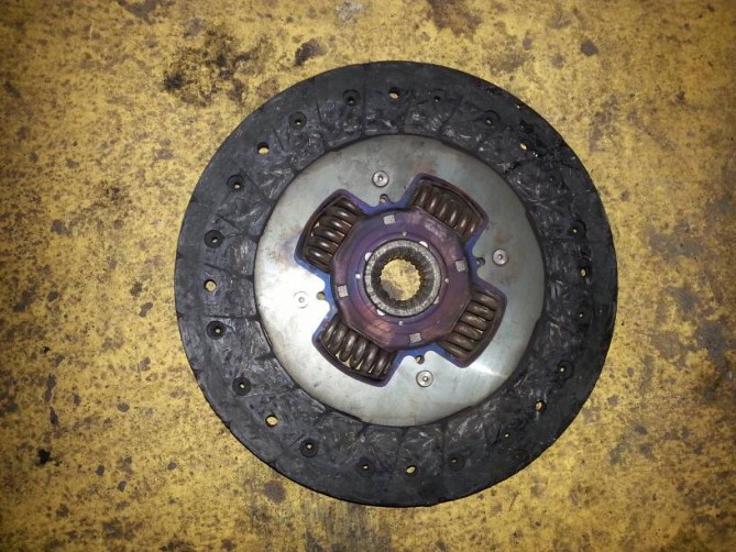

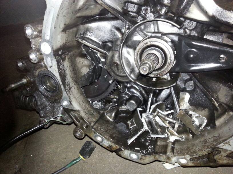

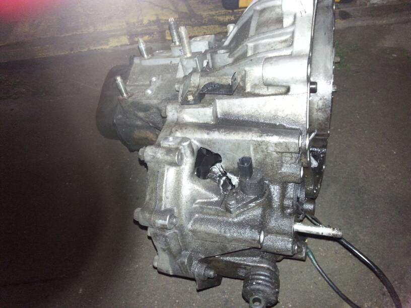

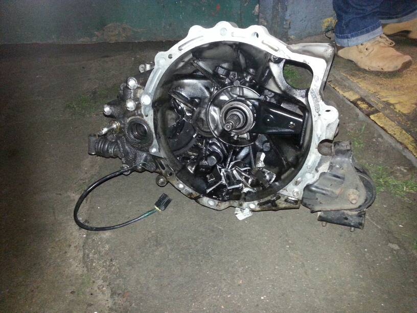

Dzisiaj w koncu udalo sie zabrac za eFke. Z holowana pod poznan wytargana skrzynia. A taki dziurki sie porobily ;) zastanawia mnie dlaczego tarcza sprzegla bardziej lapie na krancach a nie rowno na calej powierzchni...

Czy wiadomo już jaka była przyczyna tej rozwałki skrzyni?
Od: 20 gru 2009, 13:30
Posty: 33
Skąd: Aleksandrów Łódzki
Auto: Mazda MX-3 1.6 DOHC 1992
Postprzez Reiss » 4 sty 2014, 19:19
Nie do konca aczkolwiek tez jest duzo. Jutro chcialbym ta stara skrzynie rozebrac i sie dowiedziec ;)

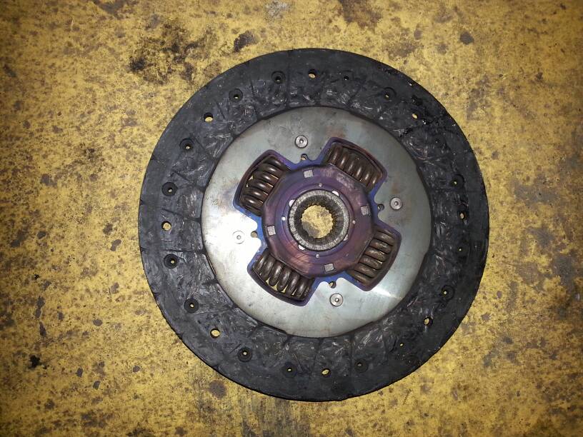

Postprzez MariuS » 4 sty 2014, 19:35
ta tarcza sprzęgła wygląda tragicznie – auto nie szarpało przy ruszaniu? Jak Fasola przekładał Ci tę skrzynie wcześniej to jak wyglądała tarcza? Jest gdzieś spory problem. Czy mi się wydaje czy widać jakby już prawie kawałki okładziny się zaczynały odrywać?
Sprawdź łożysko służące do wspierania wałka sprzęgłowego skrzyni biegów w wale korbowym :)
Jak zużyte to będzie powodować ruchy okrężne wałka sprzęgłowego a tym samym i tarczy sprzęgła. Rezultatem takiej niby błahej usterki może być uszkodzenie skrzyni biegów . To uszkodzenie łożyska wg mnie może mocno wpływać na nierównomierne zużywanie się tarczy sprzęgła. Były jakieś problemy z wrzucaniem kolejnych biegów, rozsprzęglaniem itd??

Postprzez ptaszek775 » 4 sty 2014, 22:13
Mariusz ma racje
Krzywo lapie tarcz i dle tego na zewnatrz ztarta i pewnie cos na nia juz kiedys lecialo o dla tego sie kruszy
Kazde plyny ropo pochodne psuje gumki i okladziny

Postprzez Reiss » 4 sty 2014, 23:13
Dla wyjasnienia tarcz nie jest postrzepiona... moze tak na foto wyglada, nie jest zdarta czy poszarpana. Od zew strony jest troszke mocniej zuzyte o to chodzi. Z Fasolem nie robieralismy sprzegla nie bylo koniecznosci. Na zywo wyglada jakby bylo przypalone troszke ale moze to byc efekt jak olej skrzyni wylecial a przeciez na wstecznym jezdzila bez mozliwosci wybicia biegu.

Postprzez mlody1921 » 5 sty 2014, 19:01
Pamiętajmy że koło zamachowe ma około 15 lat proponuje zrównać koło pasowe przed założeniem nowej tarczy, jest moc jak tak skrzynie rozdarło :)

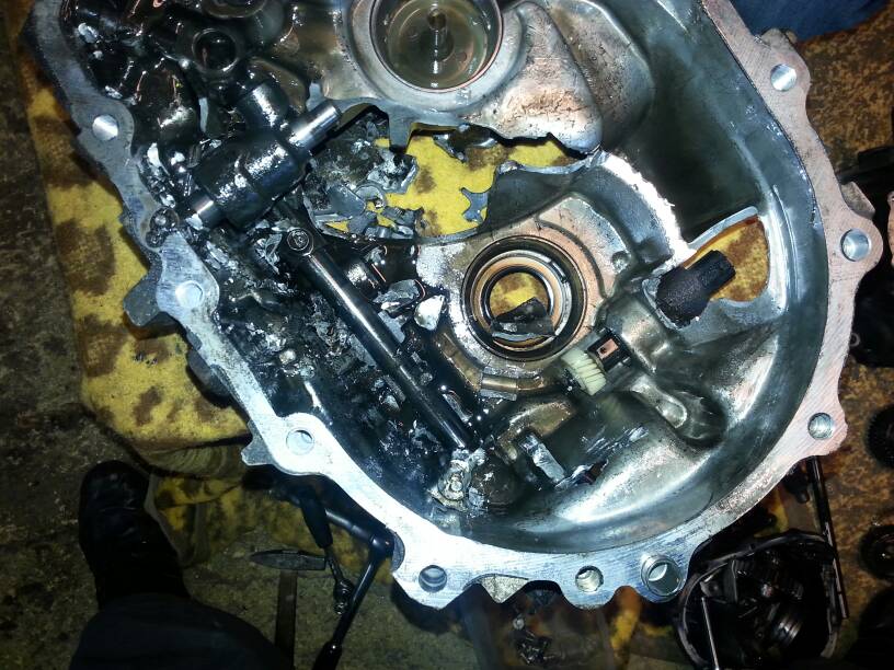

Postprzez Reiss » 6 sty 2014, 14:35

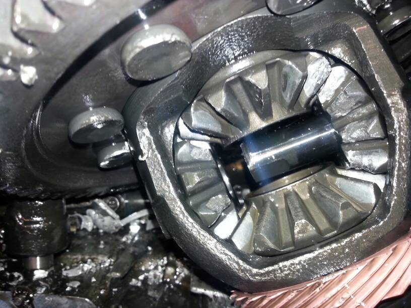

Dzis rozebralismy sprzynie z Xedem (dzieki) w ukladzie roznicowym ukazal sie nam taki piekny widok walka... mlodsza skrzynia uzbrojona. Pozostalo kupic pare gratow lozysk i pierdul ktore przy okazji wymienie. Plany sa takie zeby w przyszly weekend wyjechala ;)

Postprzez Piotr_ » 6 sty 2014, 14:49
Ekspertem nie jestem i nie mogliśmy za bardzo odgadnąć co było przyczyną tak wielkich zniszczeń :|
Co było widoczne to to że pękł wałek na satelitach.Połamane było wszystko przy układzie różnicowym i w sumie tam tylko.Atak poobijany z każdej strony.Jak rozkręciliśmy obudowę to się po prostu wszystko wysypało.Łożysko na kole zamachowym jest na bank do wymiany.

Postprzez misiak89-89 » 6 sty 2014, 15:32
faktycznie roz pierducha. wystarczyl jakis nie duzy twardy odłamek żeby narobic takich szkód. a nabiles juz nastepna tarcze czy oem zamowiles?

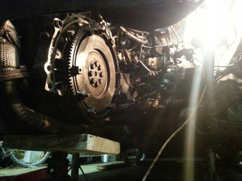

XED napisał(a):.Łożysko na kole zamachowym jest na bank do wymiany.
O tym właśnie łożysku pisałem. :] Wczoraj Wojtek zdjął właśnie zamach. I od razu dajcie nowe uszczelniacze półosiek ;)
A tarcza sprzęgła tylko na foto wygląda tak źle. W rzeczywistości praktycznie różnicy w jej grubości na promieniu tarczy nie widać. To tak wygląda jakby od pewnego czasu dopiero zaczęło się coś dziać.

Reiss przeanalizowałeś wszystko razem z xedem odnośnie tego "otworu" w skrzyni ??
Pozdrawiam i życzę szybkiego wyjazdu.
Fasola
Postprzez Piotr_ » 6 sty 2014, 20:03
Z tym otworem to niepotrzebna panika ;) Wszystko jest si, szpilki powkręcane i skrzynia czeka na dzień wolnego :)
