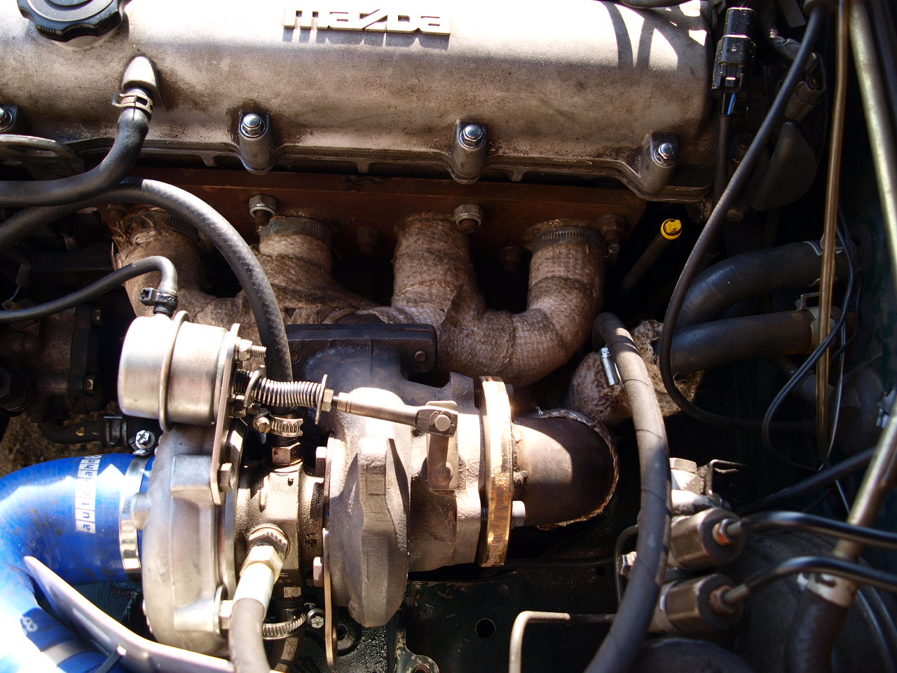

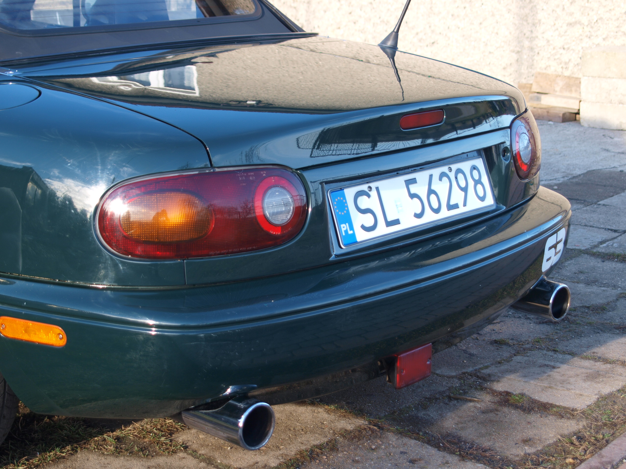

Rolą tematu projektu dodam że ostatnie dni i godziny przed zlotem stały pod znakiem nierdzewki i spawania –> tak powstawał downpipe i wydech godny już poturbowanej miatki, wszystko udało się poskładać na czas i dzięki temu miatka niezawodnie pozwoliła mi się cieszyć zlotem, ba wykręcić II/III na os! ćwiarki nie komentuję:D kto widział to wie że reakcja na zielone i refleks nie okazał się moją mocną stroną:P

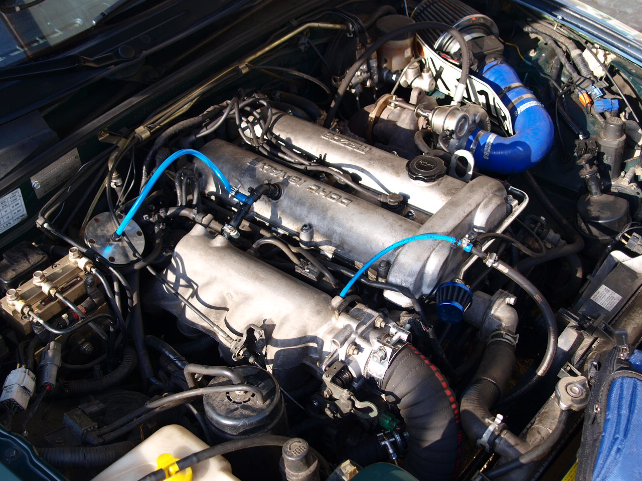

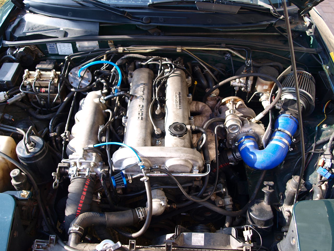

idąc za radami zmiany pod maską w kwestii tego jak miałem pospinane podciśnienia do fmu, wskaźnika, akutatora, blowoffa, teraz powstały jakieś zalążki priorytetów, przywróciłem odsysanie pokrywy zaworów przez kolektor ssący i.. zmiany są widocznie, co mnie bardzo zaskakuję i nie pomyślałem o bardzo banalnej kwestii na która zwrócił moją uwagę Five za co ukłon dla Niego po raz kolejny.

Grzesiu napisał(a):przywróciłem odsysanie pokrywy zaworów przez kolektor ssący i.. zmiany są widocznie, co mnie bardzo zaskakuję i nie pomyślałem o bardzo banalnej kwestii na która zwrócił moją uwagę Five
Mógłbyś rozwinąć ten temat?
Od: 12 wrz 2007, 17:42
Posty: 2015
Skąd: Sochaczew
Auto: MG ZS 180 2002r. (kiedyś była Mazda 323F BG 1.8 dohc 168KM)
Postprzez Grzesiu » 29 paź 2010, 21:23
w roli wyjaśnienia:
problem zasadniczo nie było jakiś szczególnych ALE, objawiło się na zlocie mazdaspeed, po mocniejszych ca. minutowych przejazdach gdzie miatka pracowała na doładowaniu 1-2bieg, nawet się pokuszę że 75% to 1, na przestoju i chłodzeniu silnika już od jazdy w bezpośrednim czasie po puszczała ciemnego dymka-> typowo olejowego, co później słyszałem od innych po ćwiartce jak wróciłem to też się puściłem dymka, oczywiście podejrzenia padają zawsze na turbinę w takiej sytuacji nie mniej jednak wyglądała typowo tak że po ostrej jeździe pada 1-3 sekundowy dymeczek i koniec.
Sytuacja o tyle dla mnie spokojna że przy przebiegu 5tyś km zużycie oleju mieściło się na bagnecie między F a 1/2 do low, więc jak seria zaryzykuję stwierdzić, więc sprawa wyglądała na jakiś zależny Banał. Reasumując silnik mimo jazdy na doładowaniu nie wciąga oliwy, pobór jest jak dla mnie seryjny, dokładnie licząc jakieś 4tyś km i max jakieś nie wiem 0.6l wciągnięte, ALE zdarza się że zadymi, więc co? turbina? uszczelniacze? nic z tych rzeczy!.
Five sugerował mi że podczas pracy silnik zapełnia się pod pokrywę powietrzem i robi się "balon" bez zasysania powietrza z pod pokrywy na kolektor ssący efekt jest wzmożony, wziąłem to na przemyślenie, co mi szkodziło wrócić do oryginalnego odsysania (bo podczas turbienia zaślepiłem zaworek i założyłem tylko filterek- wolny wylot był) i tak przerobiłem wszystkie przewody wg. nowej myśli tak by odsysanie BYŁO;)
efekty?
0 jakiegokolwiek dymka nie zależenie od warunków, czegokolwiek, o tyle o ile przed zlotem nie zwróciłem na coś takiego by nigdy uwagi bo jestem ciągle za kierownicą to tam 100 wpatrzonych oczu nic nie umyka, od tego momentu sam to zauważyłem że dymek typowo olejowy, ale... jak się okazuję już po wszystkim banalna sprawa, a przyniosła efekt.
Dzisiaj poszedłem nieco dalej, znowu zaślepiłem te odsysanie, no i rozgrzałem silnik, wyjazd, poleciałem za miasto, pchałem na ile droga pozwalała przed siebie ale dymienia nie zauważyłem, no ale cóż, wróciłem w zatłoczone miasto po dość intensywnym korzystaniu z doładowania, stanąłem na światłach, minęła 1 kolejka, doczekałem się 2, i patrze w lusterku, coś widzę puszczam kłębe dymku, 100% olejowy bo ciemnawy, położyłem nogę na gaz, wydmuchnęło i KONIEC. Do domu, wychłodziłem silnik. No i od nowa, znowu spinanie na kolektorze, robienie tego odsysania, i za miasto, 10minut pchania co sił, i do domu, postawiłem zapaloną, czekałem jakieś 10 minut, ani dymku, wychłodziłem, zapaliłem, ani dymku. Minęło parę godzin, wyjechałem gdzie mogłem to 2-3-4 doładowanie, dojechałem do celu, chłodziłem czekałem na dymek.. NIC.
Wniosek: brak odsysania na pokrywie = krótkotrwały dymek typowo olejowy, przez kilka dobrych tyg. nie zauważałem tego, dopiero zlot mi to ujawnił, i na szczęście bardzo szybko i skutecznie udało się załatwić problem.
Nie znam na tyle reakcji zachodzących w silniku, do tego doładowanie, nie wiem tak do końca jakie uzasadnienie techniczne posiada ten problem, ważne że jest spokój:).
Mimo że po bagnecie tego nie widać, nie ładnie słyszeć od kogoś "oo.. kopcisz" ;D

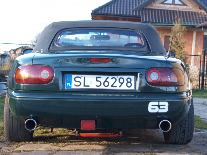

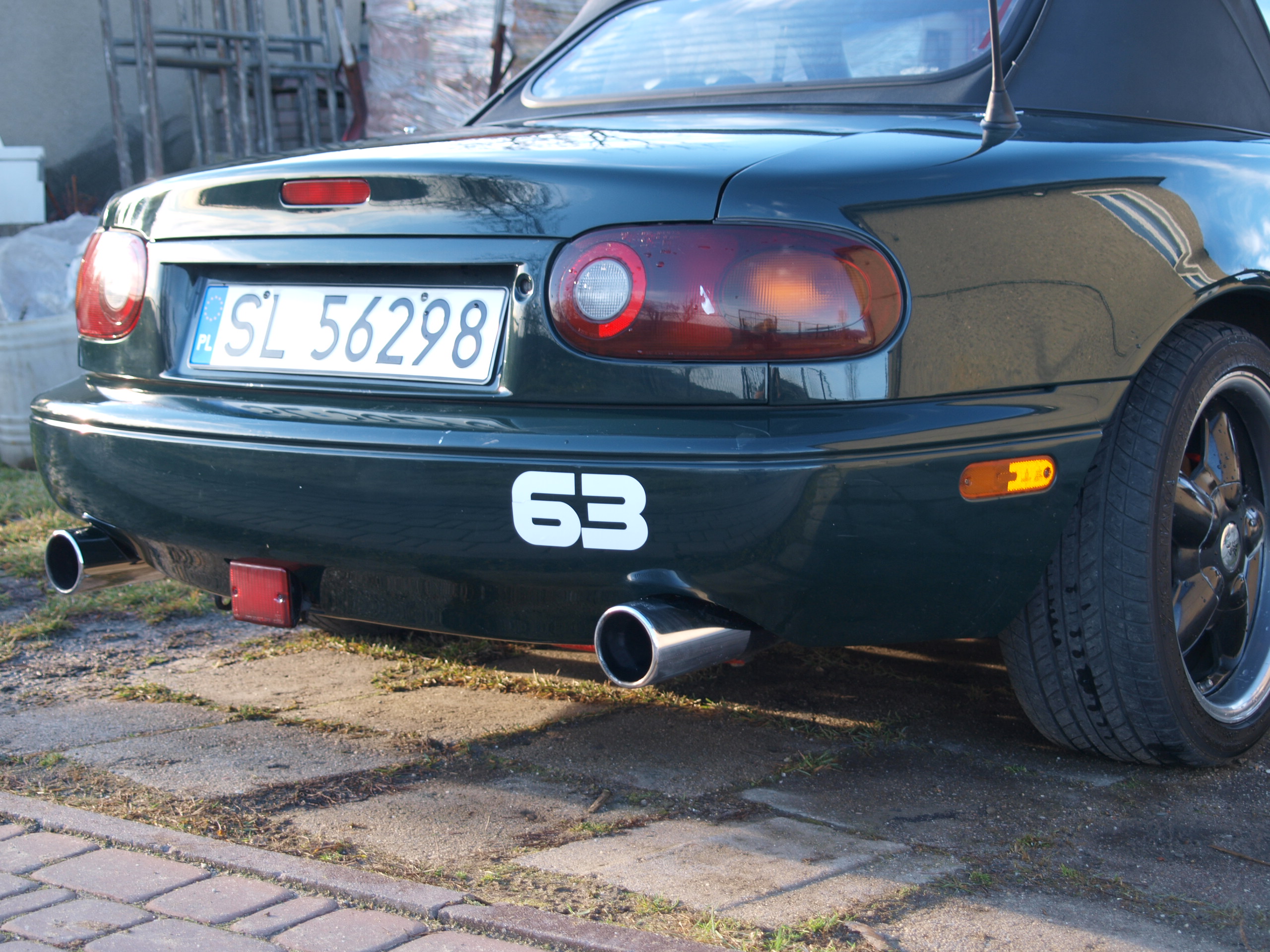

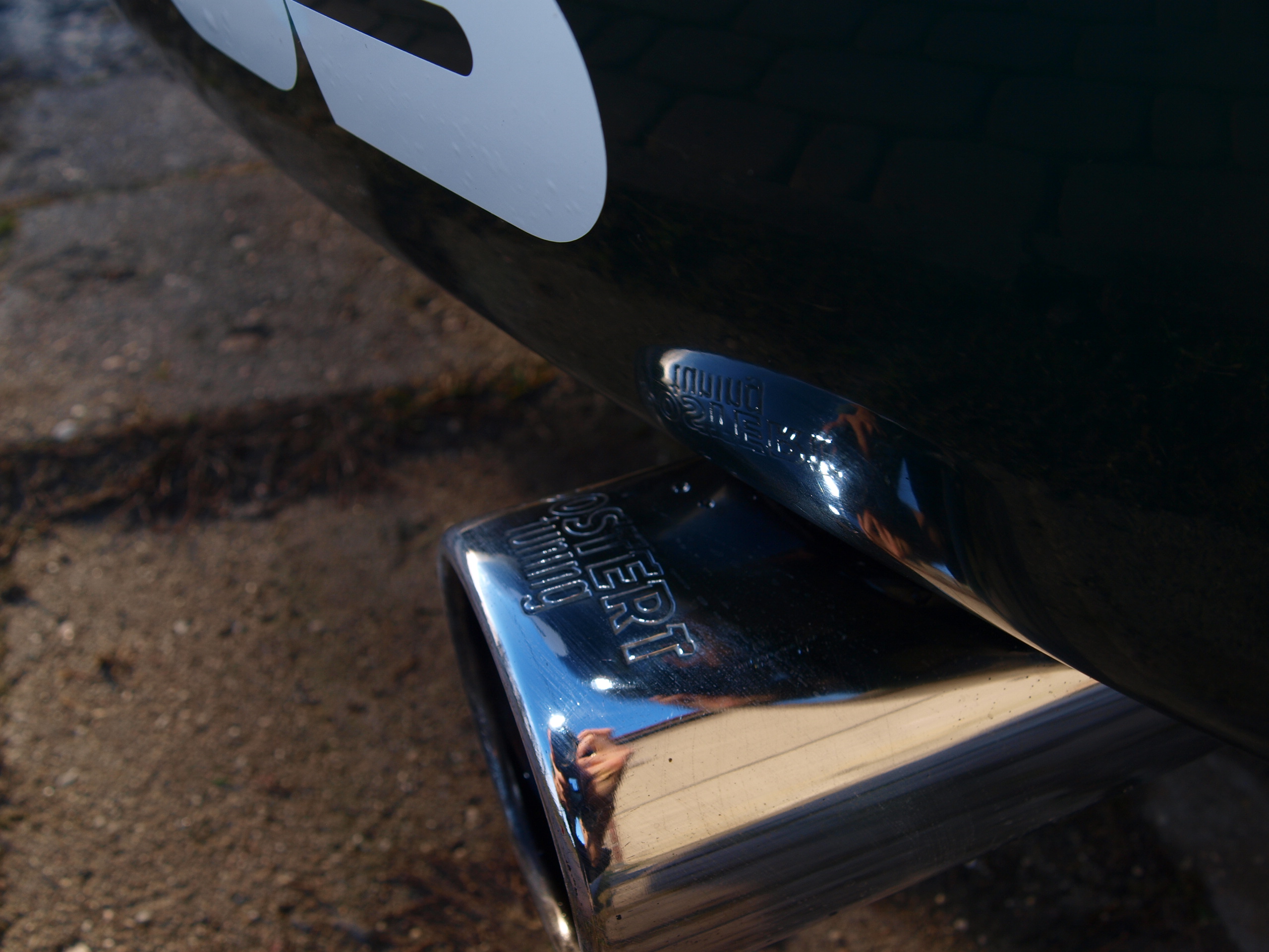

W KOŃCU wstawiłem tłumik końcowy, jest to produkt firmy Postert, znam już go i inni go pewnie znają, cena/ jakość moje potrzeby idealny, nic lepsze nie przychodziło mi do głowy, no i tak oto wpadł.

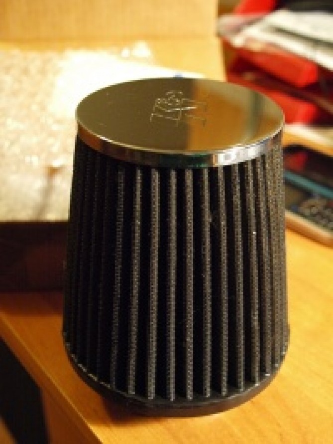

Do tego na liście ostatnich gratów na ten sezon widnieją jeszcze amorki KONI i mocowania górne z NB tak co by zawiecho nieco zmieniło swoje "nastawienie". Do tego 1 bonus "wizualny" o którym dopiero jak wleci na miatkę, stożek K&N bo obecny jakoś mi się nie podoba i koniec.
Hmmm, są jeszcze inne jakieś tam pomysły które wcielam powoli w życie, ale o tym dopiero jak hamerykańska paczka dotrze.

no gratki.silnik jak silnik, ale amory koni kupu.ale nie special czyli czerowne a kupuj zolte sport.i bedzie wymiatala.juz mnie na osach wymiotles a bedzie jeszcze lepiej.gratki gratki.jest dobrze.a silnik w fazie rozwoju i z biegiem czasu dojdziesz ponad 200 kucy.spokojna twoja rozczochrana. :)

wydech kozak! <spoko> <faja>

zmiana na skromny ale solidny stożek na burbo, przewody, bzdury, i inne..
