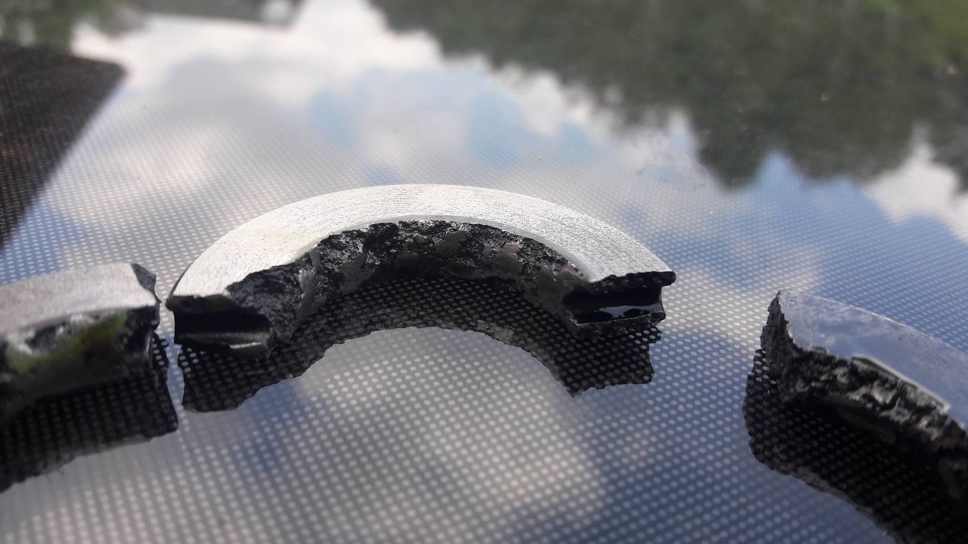

Postprzez Eklerek323f » 30 lis 2017, 16:57
marcinowozniako napisał(a):Może wałek mi się rozpadł. Silnik pracuje równo, odpala od strzała nie ma jakieś chmury dymu olejowego więc dosyć dziwne te objawy.
Mój silnik walił jak zły kiedy rozpadł się talerzyk na wałku rozrządu

Postprzez Piotr_ » 30 lis 2017, 17:07
może mało widziałem, ale tego jeszcze w k-serii nie widzialem :|
Możliwe, że miałaś uklepane podkładki na wałkach, powstał luz i talerzyk szlag trafił.

Postprzez marcinowozniako » 30 lis 2017, 17:16
To to mogłoby być to. Popatrz na filmik który tutaj w temacie był wrzucony z pracy mojego silnika. Coś takiego czy trochę inaczej Ci silnik chodził?

Postprzez Eklerek323f » 30 lis 2017, 18:01
marcinowozniako napisał(a):To to mogłoby być to. Popatrz na filmik który tutaj w temacie był wrzucony z pracy mojego silnika. Coś takiego czy trochę inaczej Ci silnik chodził?
Wydaje mi się, że mój ciszej stukał, chodził równo wkręcał się na obroty jak trzeba, i w wyższych partiach obrotów przestawał stukac pewnie jak ciśnienie oleju było na tyle duże, że rozpychało te kawałki od wałka

Postprzez Piotr_ » 30 lis 2017, 18:02
Po filmiku ciężko odgadnąć co mogło klepać.
W każdym razie podkładki na wałkach się uklepują i dźwięk jest podobny do zawieszonego hla.
Nowa ori podkładka kosztuje chyba 70 zł szt.

Postprzez marcinowozniako » 30 lis 2017, 18:08
To jest to o czym mówię. Wszystkim jak coś stukalo to mimo wszystko ciszej niż mi. No cóż zrzucam dekle i sie zobaczy czy to to czy coś innego. Silnik drugi już mam więc to i tak z ciekawości aby się dowiedzieć co tak nawala.
