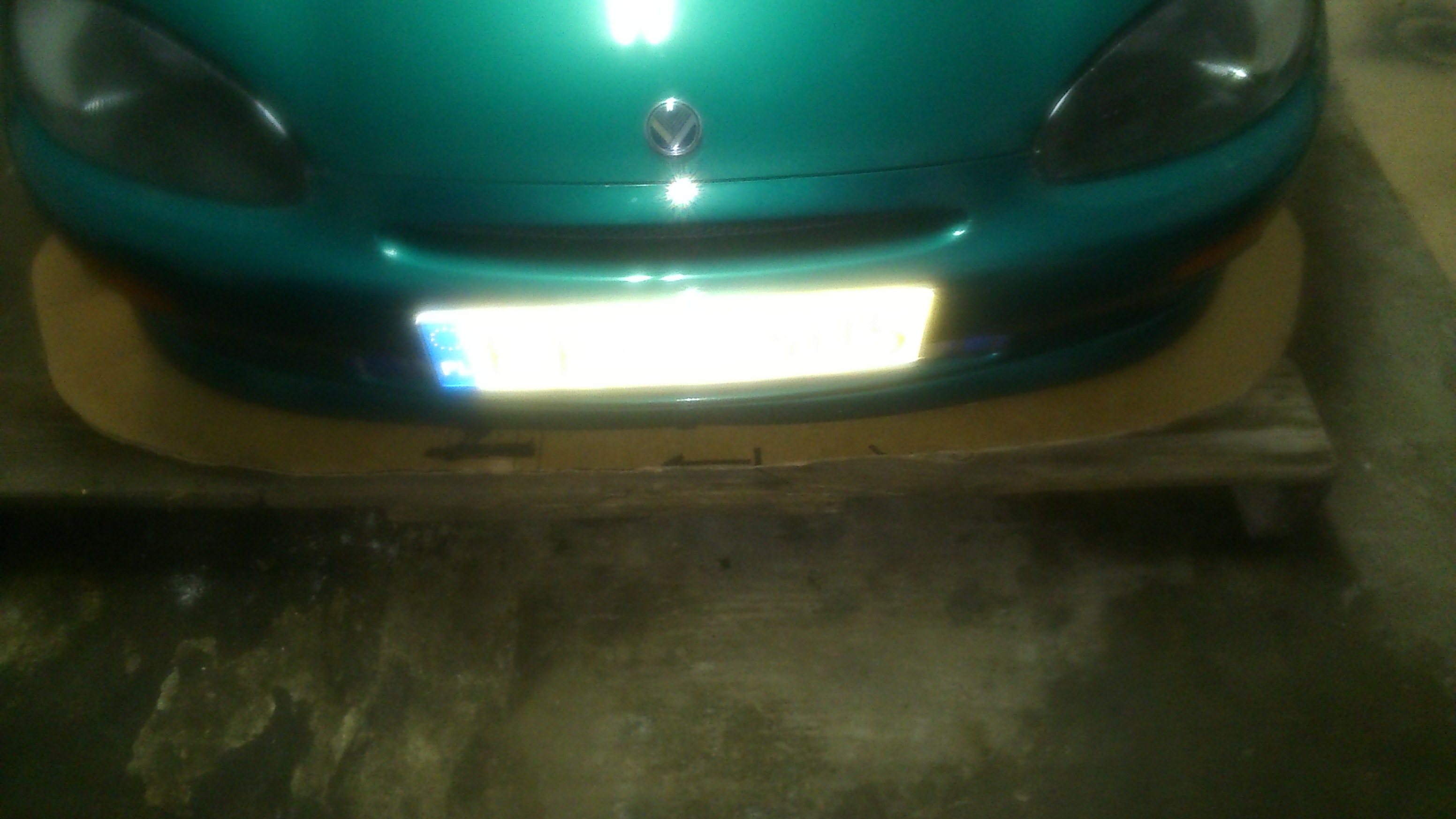

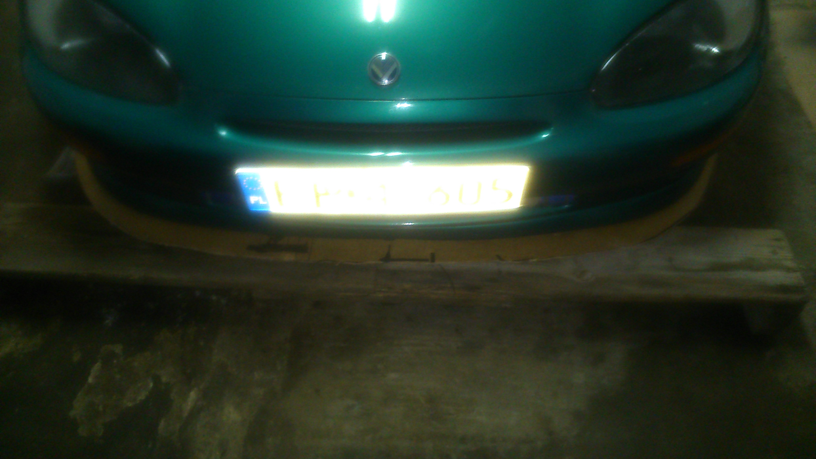

Mazda idzie na sen zimowy to była okazja żeby znowu trochę porzeźbić :D
Materiał nie został jeszcze wybrany ale będzie to miedzy lekkością a ceną. Aluminium i inne kanapki odpadają bo nie zamierzam nikomu nóg ucinać ;)
Wersja 1
Wersja 2 ale nie finalna

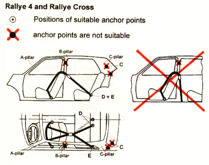

Postprzez Mac1 » 25 mar 2015, 17:09

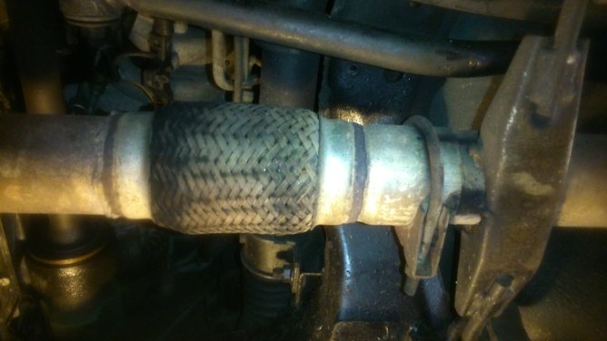

Mazda obudzona po śnie zimowym, kontrola wydechu bo hałasował dziwnie, diagnoza pęknięta złączka.

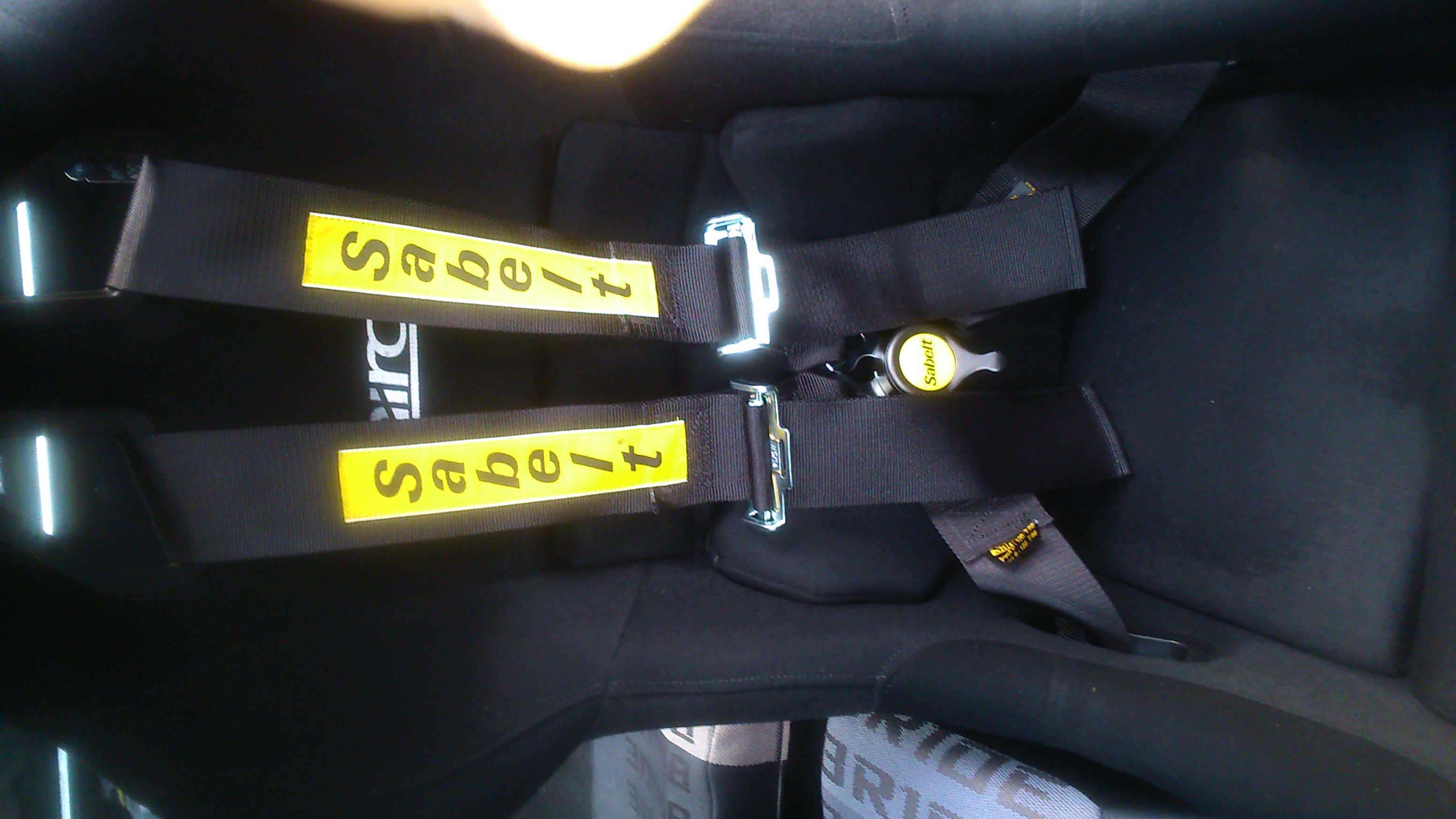

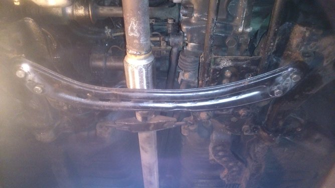

Jak już była okazja na kanale to została wreszcie zamontowana dolna rozpórka przednia, nie taka duża rzeźba jak myślałem <jupi> . Dla bezpieczeństwa wpadły pasy 4 punktowe z homologacją i przepalony bak dla testów auto śmiga dobrze :D . Na dniach shift light i projekt zakończony, może jak będzie wena i umiejętności to dokończę Duck Taila. Foty z telefonu ze zmatowiona soczewką <glupek2>
Nieszczelna złączka
Rozpórka i nowa złączka

Postprzez Mr_Bartek » 25 mar 2015, 17:29

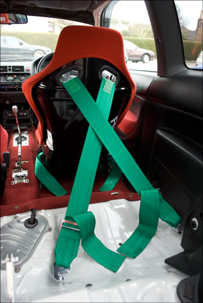

Pasy za fotelem, z tego co pamiętam, powinny być na płasko (równolegle z ziemią). Teraz w razie wypadku pasy opierają się na oparciu a nie na na punkcie mocowania. Dodatkowo ciągną w dół przez co może dojść do uszkodzenia kręgosłupa.
Koordynator Forum
Koordynator Witryny
Od: 7 kwi 2014, 12:44
Posty: 3178 (148/189)
Auto: Jest: Grey Fūjin '03
Było: Mazda6 Tamura '07
Postprzez Mac1 » 25 mar 2015, 17:40
Mr_Bartek napisał(a):Pasy za fotelem, z tego co pamiętam, powinny być na płasko (równolegle z ziemią). Teraz w razie wypadku pasy opierają się na oparciu a nie na na punkcie mocowania. Dodatkowo ciągną w dół przez co może dojść do uszkodzenia kręgosłupa.
Też miałem rozmyślenia jak to powinno być prawidłowo, aż w końcu znalazłem instrukcje w pudełku z pasami i wolno użyć mocowań tylnych kanapy, była też opcja do rozpórki ale to ograniczyło by mi za bardzo bagażnik, ale jak ktoś ma pomysł jak to powinno być bardziej profi to proszę pisać.
Od: 3 gru 2013, 16:25
Posty: 51
Auto: Mx-3 1.6 Dohc Supercharged
Postprzez Mr_Bartek » 25 mar 2015, 17:45
Pasy ramieniowe powinny być skierowane do tyłu w dół i zamontowane w taki sposób, aby
kąt utworzony z linią poziomą wyprowadzoną z górnej krawędzi
oparcia wyniósł nie więcej niż 45º. Zaleca się nie przekraczanie 10º.
Maksymalny kąt odchylenia względem osi fotela wynosi +/– 20º.
W miarę możliwości powinny być wykorzystane oryginalne punkty do montażu pasów,
wykonane przez producenta w belkach o przekroju ceownikowym.
Punkty montażu tworzące większy kąt odchylenia w stosunku do linii poziomej nie mogą być
wykorzystane.
W takim przypadku 4-punktowe pasy mogą być zamontowane w punktach, w których
oryginalnie montowane są przez producenta samochodu pasy biodrowe tylnego siedzenia.
Dla pasów 4-punktowych, pasy ramieniowe muszą być zamontowane krzyżowo,
symetrycznie względem osi centralnej przednich foteli.
Więc może harness bar?
