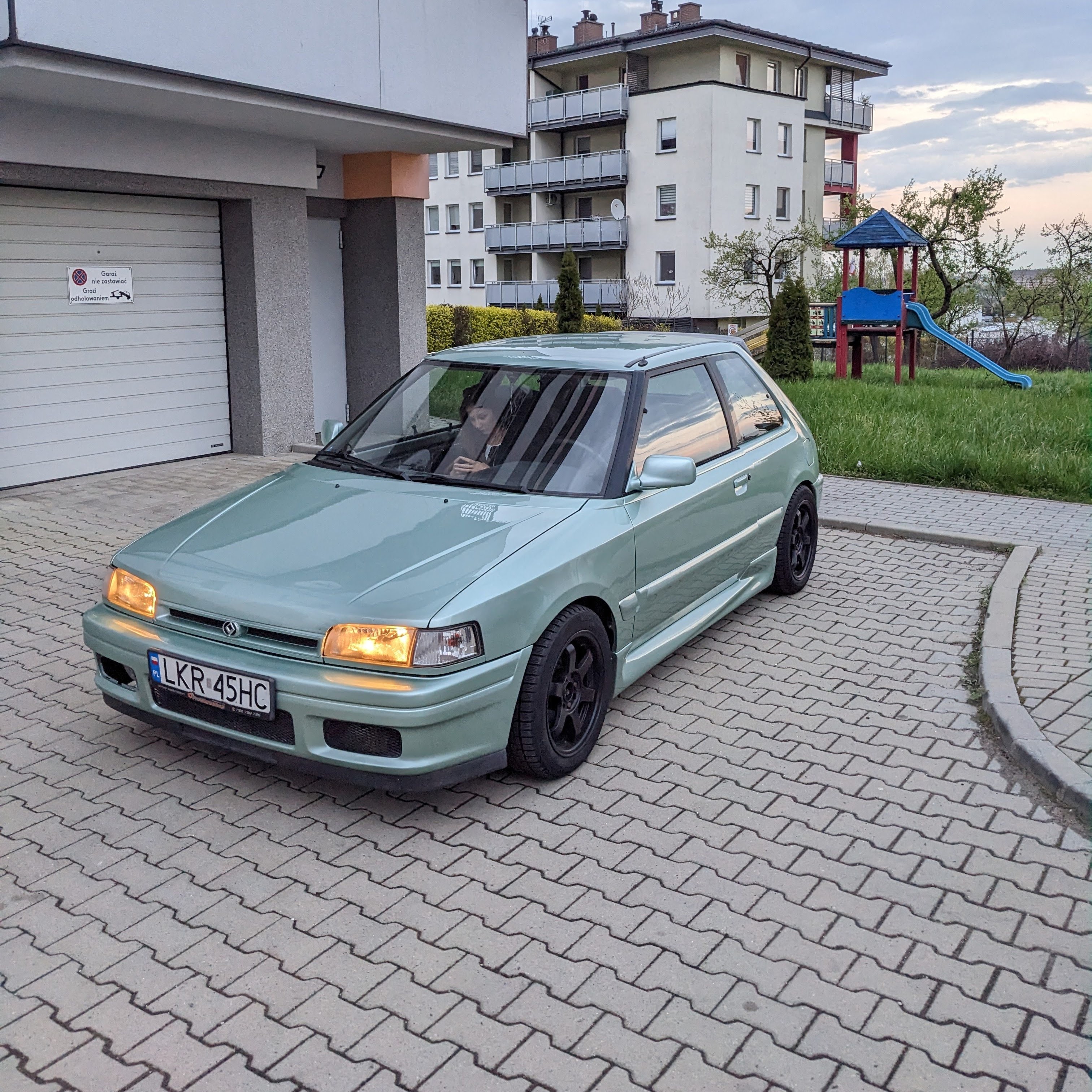

Postprzez .:MarciN:. » 11 cze 2023, 01:03
Sturmir napisał(a):Ale sztuka i kolor tez fajny. Dawno Cię tu nie było. W tym przedziale forum zostało kilka osób. Wiec nie liczyłbym na wielkie powitanie. Chyba że zamierzasz sprzedać ten samochód :> . Nie jeden by go przytulił na Turbo ośkę. Nawet ja.
Dziękuję! To prawda, dawno mnie tu nie było. Xedos zdążył już dawno trafić do projektów :D. Nie zamierzam jej sprzedawać – zamierzam ją dokończyć, tak jak zawsze marzyłem.
DARO MAZDA 323 napisał(a):halo halo jest tu jeszcze paru maniaków i weteranów
Forum istnieje ale FB i inne insta powoli zabija Fora Grupowe.
Co nie zmienia faktu, że niezależnie ile osób tu zajrzy to ja potraktuję ten wątek jak książkę serwisową i historię projektu.
Od ostatniego razu, kiedy tu zajrzałem zmieniło się tak wiele, że z całą pewnością nie będę już pamiętał połowy. Jak temat dojedzie do końca zaktualizuję również pierwszą stronę. Warto pamiętać, że była to wersja B3 LX (nawet bez obrotomierza).

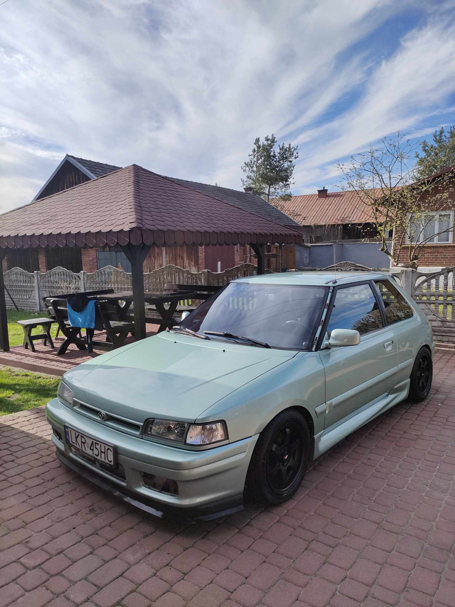

W wielkim skrócie wydarzyło się przez ostatni czas to, co poniżej:
Nadwozie:
  • kompleksowe ogarnięcie blacharki (błotniki, podłoga, zawias, progi, generalnie wszystkie miejsca, gdzie pojawiła się korozja + zabezpieczenie antykorozyjne
  • odświeżenie koloru, czyli polakierowanie wszystkiego na fabryczny kolor, w tym również m.in. klamek; wyjątkiem jest komora, która jest w kolorze białym
  • zderzak przedlift GT pomalowany pod kolor + dokładka (czarna)
  • wywiercone otwory w komorze na dopływ chłodnego powietrza (filtr jest w miejscu, gdzie kiedyś był płyn do spryskiwaczy, odwróciłem zbiornik, komora filtra ma wykonane otwory z przodu zaraz za kratką zderzaka oraz od dołu)
  • miejsca na boczne kierunki są zaspawane i wygładzone
  • tylna wycieraczka usunięta, a wraz z nią spryskiwacz tylnej szyby
  • wszystkie naklejki i oznaczenia usunięte
  • progi TWR
  • dokładka tylnego zderzaka GTR (wydech trzeba był odrobinę opuścić, żeby wszystko grało)
  • lusterka GT (w tym jedno naprawione, materiał uzupełniony, polakierowane pod kolor nadwozia)
  • szerokie listwy na drzwiach (polakierowane pod kolor nadwozia)
  • długi spojler z wersji GTR pomalowany plastidip'em na czarno
  • słupki pomalowane na czarny mat (tak jak w oryginale)
  • chlapacze zdemontowane
  • tylna blenda i lampy odratowane i uszczelnione (co mnie bardzo cieszy) + nowe śruby do blendy
  • przednie lampy TYC + kierunki TYC (czyste)
  • uzupełnienia uszczelek
  • usunięte wygłuszenie maski
Silnik, dolot i układ napędowy:
  • SWAP na 1.8 GT (BP) – otworzony, sprawdzony, wyremontowany (szkoda się rozdrabniać z opisem)
  • Skrzynia z B3 (najkrótsza, została moja :))
  • Koło zamachowe z B3, ale generacji BA
  • Sprzęgło z 1.8 SOHC
  • Multum prace serwisowych po SWAP-ie (sama ostatnia seria to m.in. poprawa montażu wysprzęglika, wymiana poduszki silnika, zlokalizowanie małego wycieku przy aparacie zapłonowym – mam nowe łożysko, więc będzie ogarnięte; wymiana węży podciśnień)
  • Wymiana filtra stożkowego (Simota)
  • Poprawa dolotu CAI – usztywnienie stożka (dodatkowe mocowanie), poprawa mocowania przepływomierza, nowe silikony TurboWorks, adapter filtra Simota itd.
  • Nowy akumulator Bosch
  • Regeneracja alternatora (m.in. wymiana regulatora napięcia)
  • Short Shifter PRO-Sport
  • Dodana już wcześniej pompa wspomagania
  • to co zbędne – wywalone :D
Układ wydechowy:
  • Kolektor Pacesetter 4-1 dedykowany dla Escorta GT
  • Tłumiki RM-Customs – środkowy i tylny (wyrzutnia arbuzów XXL z zamontowanym silencerem)
  • Cały wydech kwas 2,25" od początku do końca
Zawieszenie:
  • co można było to przerzucone z GT
  • wszystkie elementy zawieszania, które korodowały poddane zostały renowacji
  • zamiast gum wsadzone są poliuretany z Olkusza (Deuter Moto-Sport)
  • K.A.W. PlusKit -65mm po custom'izacji, bo było nadal za wysoko
  • sparciałe poduszki amortyzatorów wymienione
  • Łożyska przód wymienione (obydwa)
  • 1 piasta z tyłu wymieniona razem z łożyskiem (dodatkowo były kiedyś kombinowane dłuższe szpilki – teraz jest powrót do nominalnych na wszystkich osiach)
  • przednia rozpórka PRO-Sport już była (zmieniła kolor na czarny) – teraz doszła jeszcze tylna i precyzyjnie wycięte otwory w tylnych plastikach – obydwie zostały wyregulowane
Układ hamulcowy:
  • SWAP przód i tył na GT – teraz jest 4x tarcza
  • Zaciski po regeneracji, pomalowane na czarno

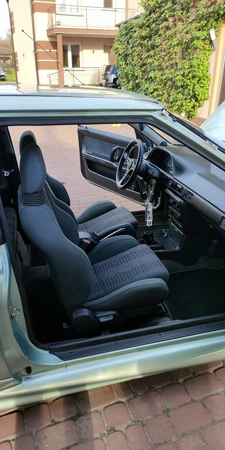

Wnętrze:
  • Dodane sterowanie elektrycznymi lusterkami na desce
  • El. szyby z uniwersalnych podnośników zostały zmienione na OEM'owe z GT + przyciski (jeszcze nieco się zawieszają, ale liczę, że po czyszczeniu styków będzie OK)
  • Dołożony zamek centralny chwilowo poza autem, ale wróci na swoje miejsce
  • Fotele z GT (jeden po rewitalizacji, usztywnieniu i poprawie stelaża – obecnie jak nowe)
  • Tylna kanapa i tylne boczki z GT
  • Przednia część tunelu z GT (szeroki) razem ze schowkiem i cupholder'em (zapalniczka do lekkiej naprawy, ale się ogarnie)
  • Podłokietnik z MX-3 (w trakcie montażu)
  • Liczniki z obrotomierzem wrzucone jeszcze przed największymi pracami
Inne naprawy:
  • wycieraczka wystrzeliła podczas jazdy – temat opanowany
  • poprawa wężyków spryskiwaczy
Milion rzeczy nie pamiętam, ale z grubsza zostawiam sobie ślad :).
Jeśli ktoś ma to z przyjemnością przygarnę:
  • osłonę słupka A od strony pasażera
  • plastikową osłonę pod schowek
Jeszcze długa droga, ale jedziemy dalej z tematem. Będzie dobrze. W najbliższej kolejce ogarnięcie elektryki.

Kolejny maraton zakończony:
  • pod maską jest nowy akumulator, który wymusił przy okazji zmianę budowy jego mocowania, ale ostatecznie siadło pięknie
  • poprawki izolacji
  • do dokładki został dospawany hokej, który pozwolił do dodanie EZ-Lip'a
  • walka z centralnym zamkiem (oczywiście dokładanym, bo nie zapominajmy, że był to LX) zakończyła się na razie połowicznym sukcesem – może być jeszcze lepiej, będą kolejne próby innego ułożenia cięgien
  • wpadła półka bagażnika
  • plastiki zostały uzupełnione (m.in. w bagażniku i pod schowkiem)
  • instalacja boczków drzwi (przedlift GT pod elektrykę) – mogłoby być jeszcze lepiej, powalczymy
  • sprawdzenie sterowania nawiewów
  • nadal występuje problem z domykaniem drzwi przednich kierowcy – jest lepiej, ale nieidealnie (może ktoś z Was ma doświadczenie w temacie – zamek, zawiasy lub jakieś inne pomysły?)
  • na tyle zamontowane zostały są camber bolty Powerflex'a, dzięki czemu udało się pochylić koła na tyle, żeby guma nie ocierała o błotnik
  • tylne lampy mają teraz 4 oprawki dwuwłóknowe, więc pozycja i stop jest x4 i pięknie to wygląda
Kolejne prace w toku – na tapecie są poprawki zamka, tapicerki, uruchomienie audio, uszczelka przedniej szyby, rewitalizacja i montaż słupka A i Bóg wie, co jeszcze. Przypuszczam, że kolejna aktualizacja przed końcem roku, ale bardzo mi zależy, żeby do tego czasu udało się dojść do satysfakcjonującej wersji 1.0 <jupi>

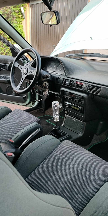

Panie i Panowie (a może ja sam :), bo uzupełniam ten topic przede wszystkim dla siebie i osób, które w tym projekcie widzą wartość) – coraz bliżej wersji 1.0. Łza kręci się w oku – dosłownie. Auto wróciło właśnie z kolejnej trasy do ciepłego garażu. Kolejny maraton zakończony. Płacz ze wzruszenia na trasie Lublin –> Rzeszów.
Na warsztat poszło uruchomienie Car Audio, centralny zamek, wygłuszenie drzwi i bagażnika oraz poprawa tapicerki. Wielkie dzięki za fachową i pełną serca pomoc należy przekazać na ręce ekipy z Dobrego Tonu.
  • siłowniki centralnego zamka zostały zmienione na 7kg – wcześniejsze nie dawały sobie rady
  • wjechał sterownik PROXIMA, dzięki czemu BG można teraz otwierać i zamykać z pilota :D
  • drzwi i bagażnik zostały wyciszone matami 4eversilent
  • w bagażniku zagościła podłoga, którą można bez problemu złożyć na części, żeby dostać się do wnęki koła
  • zagościła też zabudowa wzmacniacza
  • subwoofer GrandZero wrócił na swoje miejsce i przeżywa drugą młodość
  • w drzwiach gra separowany zestaw Helix L 62C.2
  • jednostka sterująca to Pioneer MVH-MS410BT
  • wszystko napędza wzmacniacz Helix M Four (4x100W RMS przy 4Ω)
  • udało się pomóc drzwiom zamykać się lżej, tapicerka siedzi naprawdę dobrze – ostatecznie wyszło dużo lepiej, niż oczekiwałem

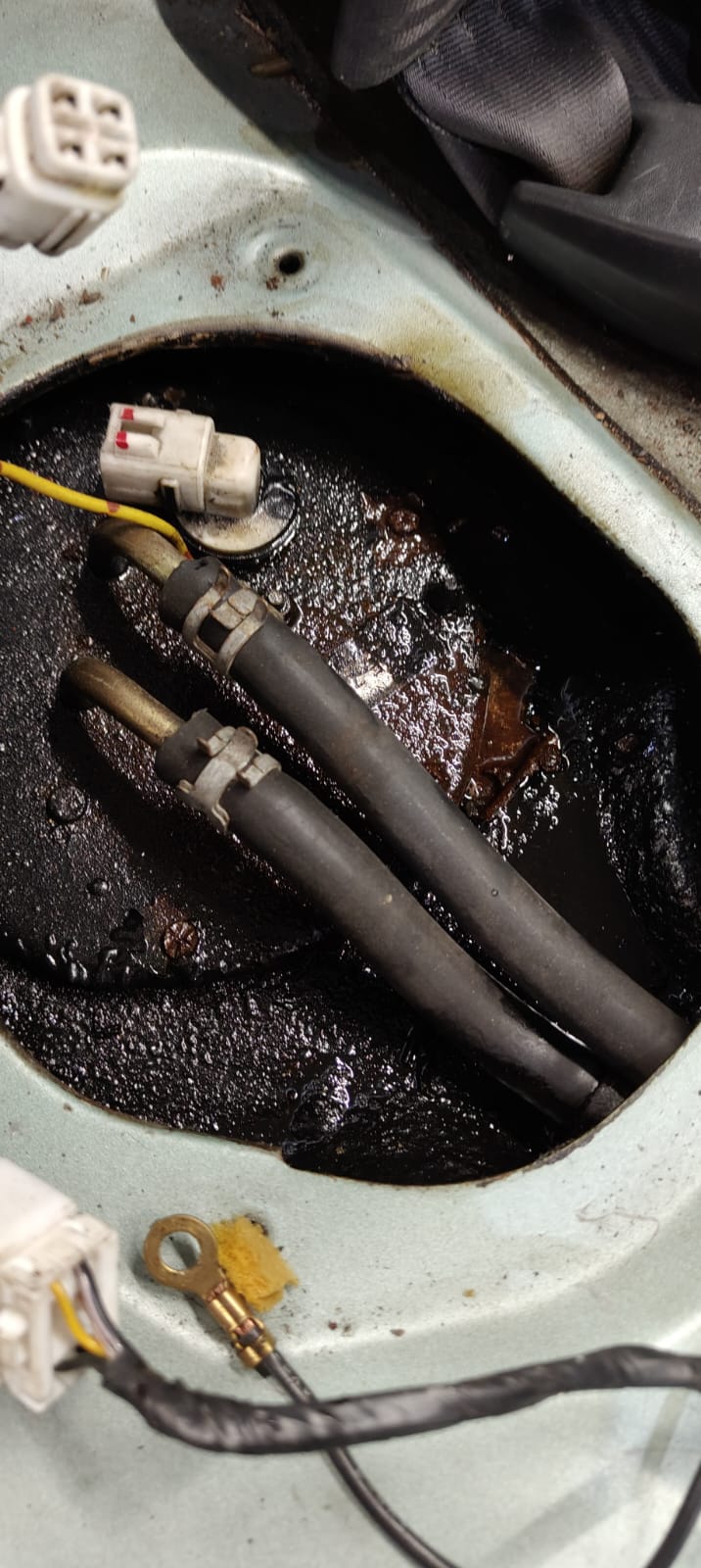

Historia BG napisała kolejny rozdział – tym razem z cieknącym po baku paliwem. Podejrzewałem rurę wlewu – trafnie. Udało się zakupić nową za drugim razem :). Przerdzewiała opaska była winowajcą. Paliwo nie cieknie, temat zamknięty, lecimy dalej <jupi>

  • Uruchomienie oświetlenia wnętrza i bagażnika (dodatkowo wpadły nowe żarówki 31 mm)
  • Naprawa czujnika otwarcia drzwi kierowcy (wrócił brzęczyk świateł i podświetlenie stacyjki, które tak zawsze uwielbiałem)

  • Doszły poprawki montażu rury wlewu, bo paliwo jeszcze się skraplało – teraz jest ideolo.

Postprzez .:MarciN:. » 4 maja 2024, 13:36
99% oficjalnie za mną.
Plastiki naprawione, zaślepki powkładane, wnętrze ogarnięte, spinki na miejscach.
Auto umyte, zabezpieczone.
Słupki i kratki zderzaka aktualnie drukują się w 3D. W maju dopasowujemy, ew. szlifujemy, lakierujemy na czarny mat. Wkręcenie ostatniej śrubki w wydrukowanej kratce zderzaka oficjalnie zamknie wersję 1.0 i prace przy tej furce.

Postprzez .:MarciN:. » 6 cze 2024, 00:53
Kratki zderzaka są już wydrukowane. Na tą chwilę zostały zeszlifowane z nadmiaru materiału. Są w kilku kawałkach, więc teraz klejenie, lakierowanie i montaż.
Słupki A wjeżdżają na obecną chwilę w oryginale (Łukasz zakupił 2x BG i ma jeden nadmiarowy słupek, więc korzystam i zapożyczam na krócej lub dłużej :D). Muszę tylko wkleić uszczelki, bo poszły na demontaż przed skanem.
Z rzeczy, które warto jeszcze dopracować:
– paliwo się ulewa przy laniu pod korek
– za niskie obroty na biegu jałowym
BG zaliczyła dzisiaj kolejną dłuższą trasę, przegląd zdała na 5.0 bez proszenia, więc po cichu liczę, że wystarczy mi jeszcze cierpliwości, żeby dowieźć ten temat do wersji 1.0 (bo obecna rewizja to jakieś 0.9.94 :))

Postprzez .:MarciN:. » 16 cze 2024, 13:09
Kratki wydrukowane, sklejone i pomalowane są już w zderzaku :) Wyszły zaje***cie. Fotkę wrzucę na czasie.
Jak uszczelki będą w osłonach słupków A to wrzucamy na auto i to w zasadzie kończy mi etap pracy z karoserią na amen :D
Ulewanie się paliwa z baku po raz kolejny zlokalizowane, kolejna usterka jest na dobrej drodze do szczęśliwego finiszu. Ulewa się przy wieku, które jest przy mocowaniu pompy – śruby przerdzewiały – bak do wymiany + uszczelka. Uszczelka idzie z Japonii, na początek lipca powinna dotrzeć (w ASO sprzedają tylko zestaw z pompą). Bak zabezpieczymy przed montażem, co powinno przedłużyć jego żywotność.
Jest dobrze. Ostatnia prosta do spełnienia największego motoryzacyjnego marzenia.
