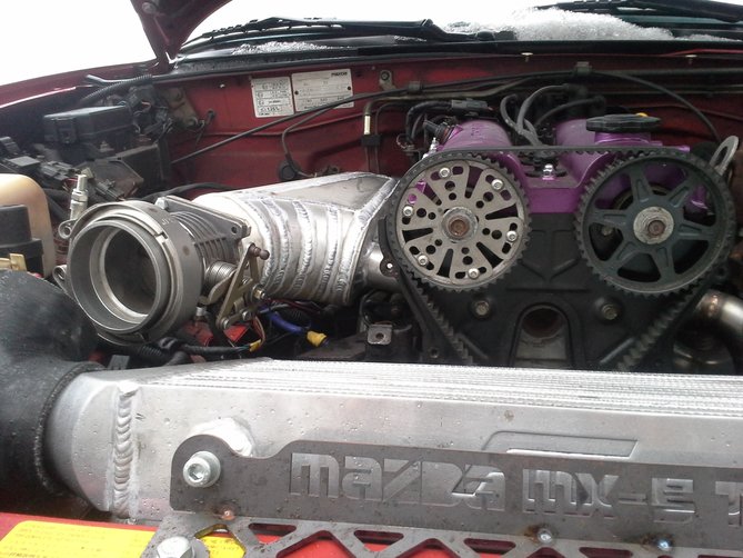

Spawanie kolanek do przepustnicy uniemożliwia jakikolwiek jej serwis.
Wpadłem na inny fajny pomysł. Wytoczyliśmy połowe Vbanda z alu.
I wleciał Gwint GAZ GOLD

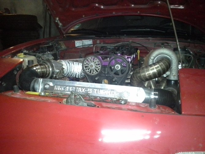

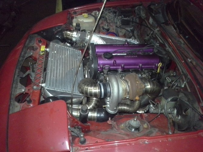

Postprzez AndyFAT » 16 maja 2016, 11:42
To tak, konczymy .
.Ten etap:p
Silnik wsadzony z nowymi panewkami king racing, coby boost ich nie zgniótł.
kolejny silnik(tak będzie drugi...pewnie wybuchnie) pomaluje itd pięknie.
odmę muszę skończyć i uszczelki powkładać pod turbo i DP
cały setup gotowy, linka gazu custom, spływ oleju zasilanie , woda do turbo, paliwo itd.wszystko jest, podciśnienia, MAC,wentylatory. i inne pierdy.
Za sterowanie tym utrojstwem bedzie odpowiedzialny ptak nielot..
mój Gruzeł poprawił sie trochę stylistycznie(tak mam zgnite tylne lewe nadkole:p ...ale mam to gdzieś bo musze wyciać pod fendey )
brudna, lakier w strasznym stanie... "bikoz rejskar" kiedyś ją pomaluje.. jeśli nie będzie sie psuła:D
Tak zdjęcia robię kalkulatorem... znaczy mój xcover jest po przejściach:D
Tak umyje ja ... po strojeniu :facepalm: pod warunkiem ze przetrwa...
Setup: (jak profi to brzmi)
To tak...
silnik stock , panewki king racing seria XP
wałki 2x 250 wzniosy 8,9 mm( wydech na ssacym.. in jur fejs amerykańce, tylko ja mam taki:p;p;p )
kolektor ssący custom high flow , z trąbkami , alu 5mm, przepustnica 63,5mm(2,5") z opla([tiiit] to takie smutne.. cześci z opla... dobrze ze nie z VW.. uf :roll: )
Sprzegło , spiek 3 łopatki wzmocniony docisk i odchudzony 2,5kg zamach(To ile z amoje 4lopatkowe sprzegło? – jakie 4? chciałeś 3... -jakie 3? chcialem 4.. – byłem pewny ze 3 i zrobilem 3...oo kurrr Ali coś ty zrobił chłopie.. dobra biore!:D bedzie lepiej kleić.. to ile?:D) no i mam 3 łopatki:p
Wydech 3" i screamer 50mm z rezonatorami:D ale będzie głosno
Turbo CT26 z supry mk3 limit 380HP podobno. ( a/r 0,5 trim 0,55 albo odwrotnie :p , no i w muszle mieszczą sie wirniki 500HP+
http://www.ebay.com/itm/Supra-T67-R-Toy ... XQ&vxp=mtr
oo takie kiedys zrobie.
zawias, GAZ GOLD , ktoś ma wydech a ktoś gwint, everyone is happy :kciuk:
chłodnica 50mm china z wentylatorami 2x 12" , rerout wodny ,vmount itd.
IC 450x230x65 dolot ma ze 40 cm rurek łącznie.
Filtr simota 380HP
dolot do filtra.. 56 spawów czy cos takiego:p
Big brejki :D 305mm z zaciskami merecedes w220 przedlift!
tył 256 z opla astry( znowu ten biedny opel) zacisk omega A 2 tłoczki 38 mm( jeste oplarzem... [cenzura])
Reczny mój prywatny MX-5 dedyk na unibalach ..ble ble .. pompa 0,75, zaciski 4 tłoczki kawasaki ( jakies tam 600)i klocki spiek .. bo kawasaki ( wiecie te zielone na dwóch kołach) maja spieki w serii..
wspoma elektro z astry II
chłodzenie oleju, to ten... wyjade bez. skoncze potem,pompa elektryczna , dwie dziury w misce i weze teflonowe fi10 bedą, i bedzie jeszcze chłodnica 25 rzędów chyba.to tyle/
pewnie zapomniałem o jakich pierdołach :p
