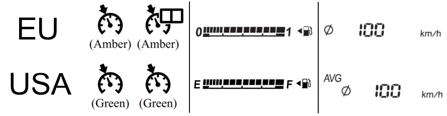

W liczniku z USA, kontrolka jest ale zaślepiona (wrzuciłem parę postów wcześniej). Wymiana licznika nic nie da bo moduł komfortu BCM nie ma tego wpisu. Podobno wymiana modułu rozwiązuje problem -100-150 zł taki moduł kosztuje.
MAZDA MIRAI SOSNOWIEC – robią takie rzeczy a koszt to 1000 zł. Jak nie da rady przeprogramować modułu BCM to wtedy wymiana na EU. Po tej operacji działa przeciwmgielny z manetki i działa kontrolka.
Problem jest jeden, RVM i RCTA. Modele z USA mają RCTA ( ruch poprzeczny ) a EU nie mają, zostaje wtedy tylko funkcja samego martwego pola. Szkoda bo moja Żona bardzo sobie chwali jak pika gdy wycofuje z parkingu :–).

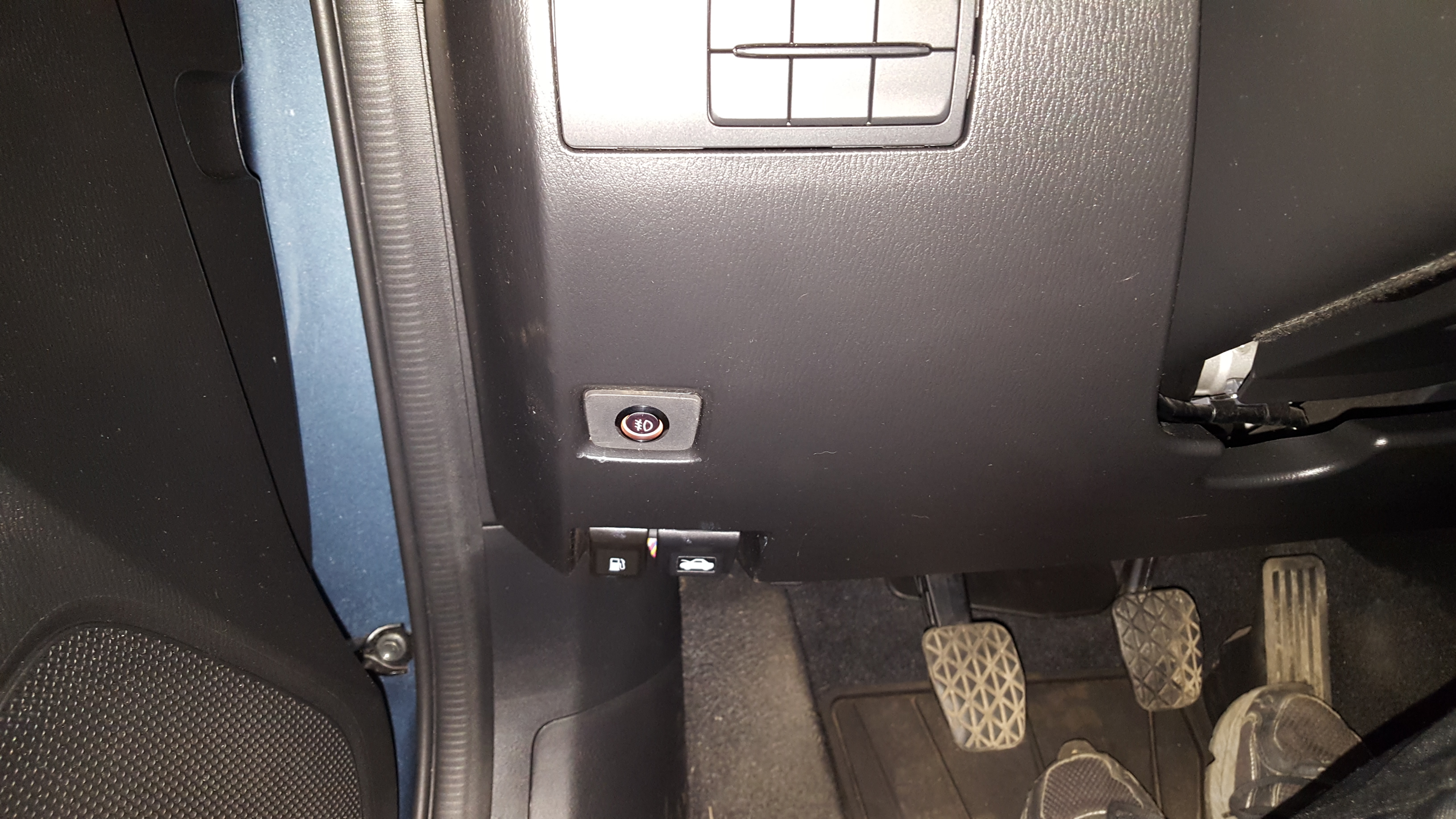

Postprzez azar » 27 mar 2018, 21:20

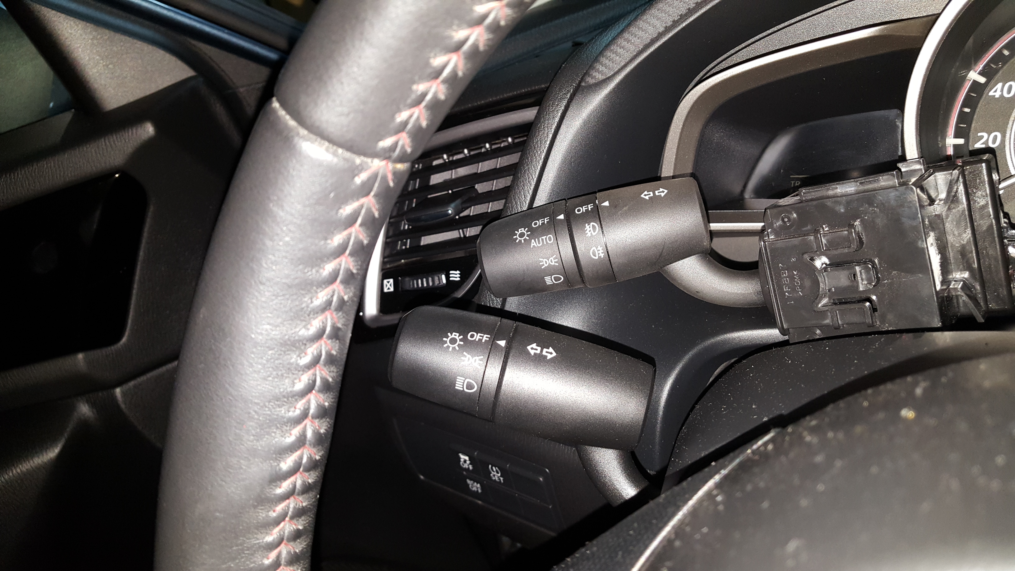

Witam. Moim zdaniem nie ma co się bawić w zakładanie przeciwmgielnego z manetki. Najprostsze i skuteczne rozwiązanie to zastosowanie ładnego podświetlanego włącznika w miejscu nierzucającym sie w oczy. Każdy autoelektryk za niewielką kwotę powinien sobie z tym bez problemu poradzić.
Jeśli ktoś jednak planuje mieć tą funkcję z manetki to mogę odstąpić europejską manetkę najlepiej wymieniając się na Waszą amerykańską bez funkcji auto ale by miała halogeny przeciwmgielne przednie. Przeciwmgielne przednie u siebie dokładałem i funkcji tej u siebie na manetce nie mam.
Czekam obecnie na opracowanie tarczki licznika z mil na km w jednej firmie produkującej tarczki.
A mam jeszcze pytanie jak u nas załączyć światła postojowe by po 30 sec same nie gasły?
Może się w końcu zdarzyć, że trzeba będzie na jakiś czas auto pozostawić same ale oświetlone.

azar napisał(a):Moim zdaniem nie ma co się bawić w zakładanie przeciwmgielnego z manetki. Najprostsze i skuteczne rozwiązanie to zastosowanie ładnego podświetlanego włącznika w miejscu nierzucającym sie w oczy.
Koszt i robota taka sama w obu przypadkach (no przełącznik tańszy jest od manetki), ale estetyki nie ma co porównywać...

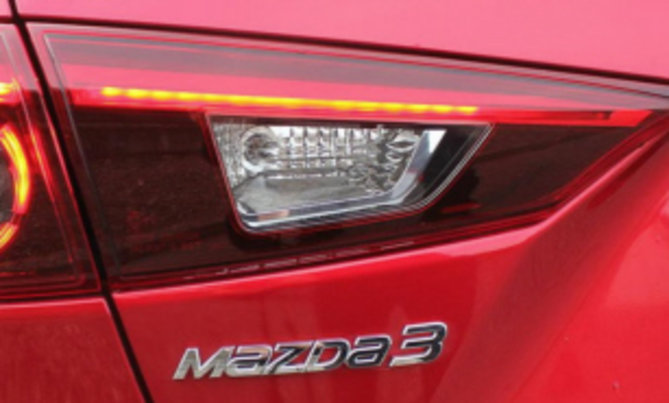

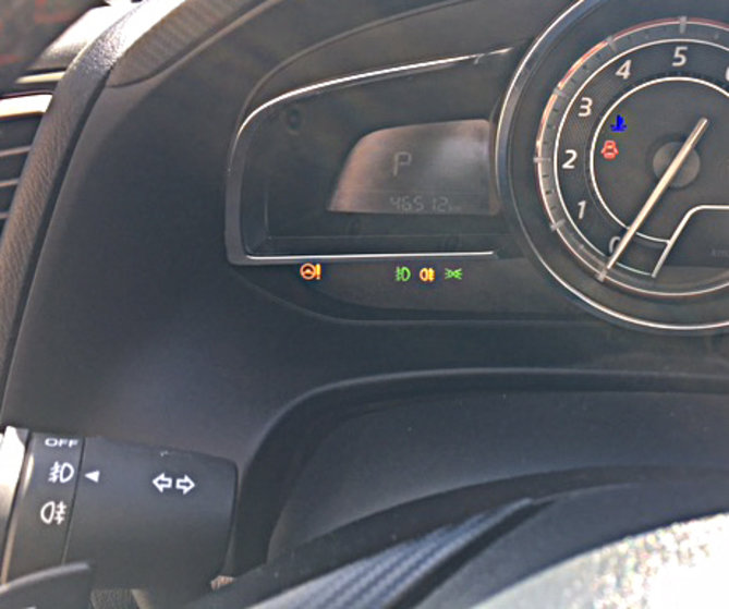

Jak zrobić oryginalne tylne światło przeciwmgielne.
Na wstępie chciałem podziękować następującym użytkownikom za udostępnienie swojej konfiguracji w samochodzie i dobre słowo:
@Darrecki – pomoc przy forscanie.
@Forys – za przesłanie pliki konifiguracyjnie swojego samochodu.
@Garcia – za dobre słowo :D
Co będzie nam potrzebne:
1. Licznik od wersji EU – taki posiadający kontrolkę przednich i tylnych przeciwmgielnych.
2. Manetkę EU z przednim i tylnym przeciwmgielnym.
3. Kabel USB – OBDII – z przełącznikiem MS_CAN i HS_CAN
4. Program Forscan (darmowy ale z aktywneym kluczem z forum forscana)

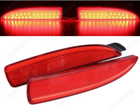

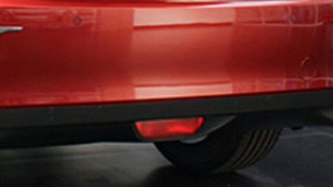

5. Tylne światło przeciwmgielne:
a) zamiast lewego wstecznego
b) dodajecie lampę w zderzak
c) przerabiacie odblaski w zderzaku

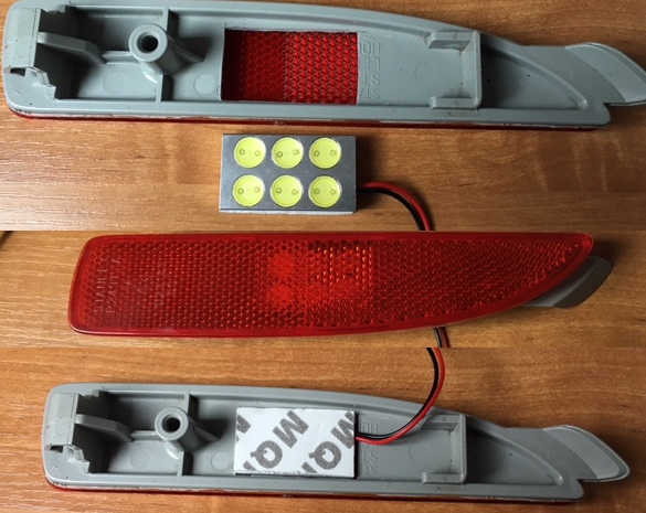

To jest moje rozwiązanie – Panel z diodami ma obudowę aluminiową by oddawać ciepło z 9W leda. Jest taka moc, że nie ma opcji by ktoś mi w du.. wjechał <faja>
d) kupujecie odblaski z ledami
@Garcia jest w temacie. <czarodziej>
Uwaga pomijam takie kwestię jak programowanie forscanem bo to wyjaśnił bardzo dobrze @darrecki – wystarczy poszukać na forum.

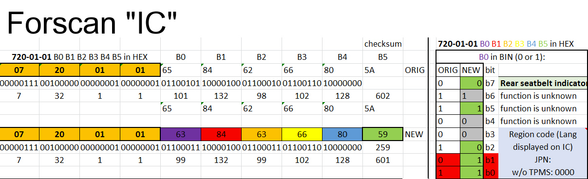

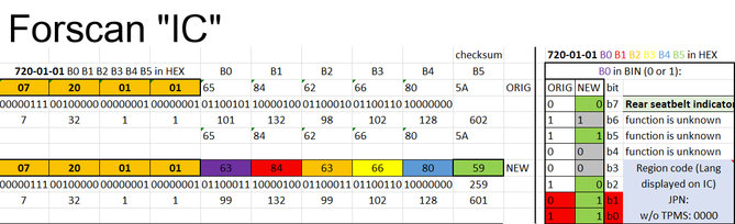

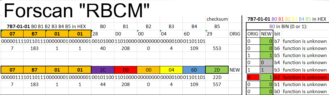

6. Programowanie modułu IC. Licznika – potrzebne by pokazały się nam ikony świateł przednich i tylnych.
Otwieramy arkusz OBD II calc (ten od @darrecki-iego)
zakładka IC, 720-01-01, B0 – b1 i b0 zmieniamy na 1, b2 i b3 zostaje na 0. Czyli zmieniliśmy region samochodu na EU (Jeżeli ktoś posiada przednie przeciwmgielne to od razu zauważy, że pojawiła się zielona ikona ). UWAGA w przypadku pojawienia się błędy B1202 – poduszek pasażera, należy przełączyć region na China lub Australia.
Reszta wartości w module IC pozostaje bez zmian.

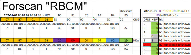

7. Programowanie modułu RBCM. Moduł odpowiedzialny, za wszystkie dodatki i tylne lampy.
zakładka RBCM, 7B7-01-01, B0 – b2 zmieniamy na 1. Teraz mamy aktywne tylne światło przeciwmgielne.
UWAGA-ikona pomarańczowa na liczniku nie będzie wam działać jeżeli nie podłączycie żarówki !!!

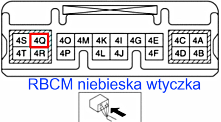

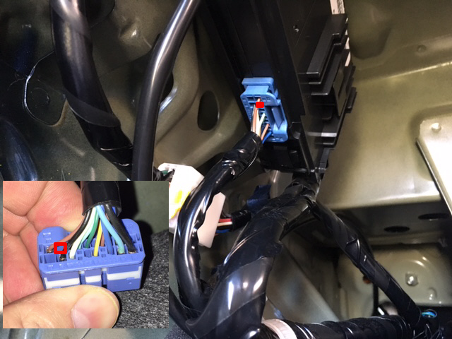

8. Tylny moduł RBCM w bagażniku posiada tylko jedną niebieską wtyczkę.
Na miejscu pinu 4Q brakuje przewodu, to właśnie nasz magiczny kabelek +12v od tylnego światła przeciwmgielnego.
Teraz jest wszystko tak jak powinno...
Uwaga1 – Jeżeli ktoś chcę użyć LEDów musi kupić taki by CAN nie wykrywał błędu przepalonej żarówki !.
Uwaga2 – Jeżeli ktoś użyje rozwiązania 5a to będzie działało bez emulatora.
Uwaga3 – Jeżeli czegoś bardzo chcesz to wystarczy tylko trochę czasu i wszystko się uda... :)

@fabiomaster – Szacun! Dobra robota, widzę że ogarnąłeś zanim zrobiłem zdjęcie wtyczki <spoko> Pozwolisz że wydzielę to jako osobny poradnik? Na pewno się przyda
Co do wtyczki – podłączyłeś tam +12V z przeciwgielnego i to by było tyle jeśli chodzi o przeróbkę instalacji? Żadnego ciągnięcia druta do kierownicy?

darrecki napisał(a):@fabiomaster – Szacun! Dobra robota, widzę że ogarnąłeś zanim zrobiłem zdjęcie wtyczki <spoko> Pozwolisz że wydzielę to jako osobny poradnik? Na pewno się przyda
Proszę bardzo. A sukces to też twoja zasługa, bo pokazałeś jak używać Forscana i OBD calc.
darrecki napisał(a):Co do wtyczki – podłączyłeś tam +12V z przeciwgielnego i to by było tyle jeśli chodzi o przeróbkę instalacji? Żadnego ciągnięcia druta do kierownicy?
Nic nie dokładasz !, komunikacja pomiędzy RBCM i IC następuje po szynie CAN czyli 2 przewody. Cała instalacja jest, brak tego jednego przewodu w pinie 4Q.

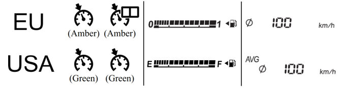

Dopisano 7 kwi 2018, 20:46:
Poniżej infografika co zmienia zmiana regionu na EU. By nie było paniki jak ktoś zmieni region. :D
