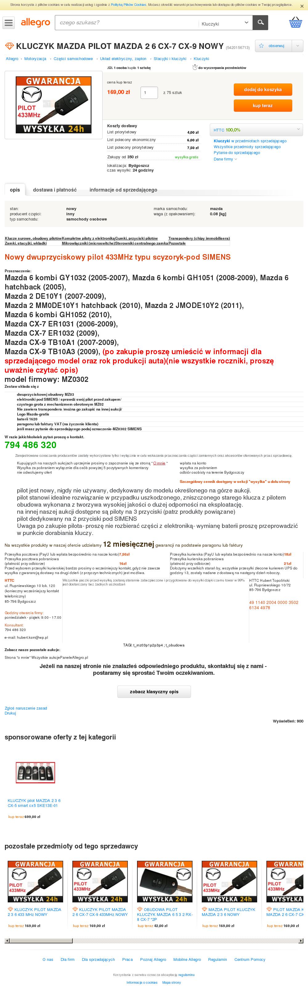

Znalazłam taką oto aukcję na Allegro:
http://allegro.pl/kluczyk-mazda-pilot-m ... 56713.html
W aukcji jednak jest zaznaczone, że pilot nie posiada transpondera. Doedukowałam się, cóż to takiego jest i co robi i zaczęłam zastanawiać, czy jest sens takiego pilota kupować? Czy ten pilot będzie w stanie robić cokolwiek innego poza otwieraniem drzwi? Czy ewentualnie taki transponder da się jakoś "włożyć" do takiego pilota?

Niestety nie nie da się jej wskrzesić, bo części do niej są wręcz nieosiągalne. Masz prawdopodobnie pilot Siemensa. Ale żeby to sprawdzić to otwórz obudowę i na obudowie powinien widnieć napis Siemens VDO.
Jeśli tak jest to kupujesz zamiennik z tej aukcji http://allegro.pl/mazda-pilot-kluczyk-mazda-2-3-6-nowy-i5420156442.html i kodujesz. Procedura kodowania trwa 2 minuty i wygląda następująco:
