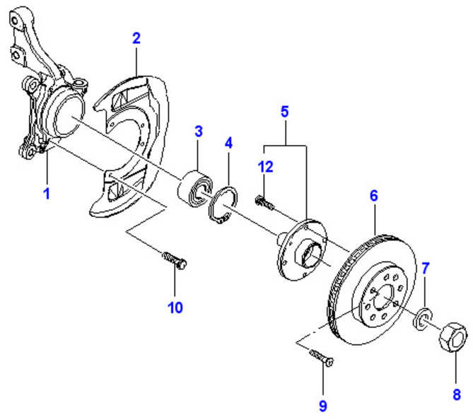

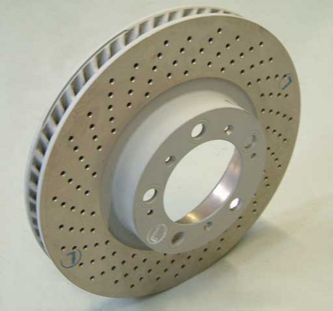

Postprzez KMBak » 13 mar 2013, 09:39
Jak piasta?! Przecież to jest element tarczy hamulcowej! Tarcza hamulcowa to nie tylko obręcz, którą trą klocki! Piasta to jest to co w środku (wystaje przez małą dziurę – nie widać tego jak jest założona felga – chyba, że korek wyjmiemy) Na to nakładamy tarczę. Zwróćcie uwagę na załączony obrazek – grafika przedstawia właśnie tarczę hamulcową. I to duże koło to jest jej część, a nie piasty.
Śruby wystają z piasty (której ostatecznie nie widać) i przechodzą przez tarcze hamulcową.

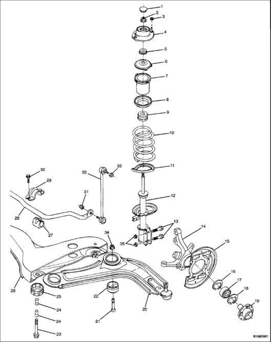

Na pierwszym rysunku 6 – to tarcza hamulcowa. Elementy piasty 3, 4, 5. <czytaj>
Na drugim rysunku nie ma już samej tarczy, a elementy piasty są od 16 do 19.
Oczywiście rysunki pochodzą z zupełnie innego auta, ale zasada ta sama...

Postprzez bigboy177 » 13 mar 2013, 11:01
KMBak ma faktycznie rację – nie wymieniałem tarczy w mojej Madzi, myślałem, że element mocowania felgi, faktycznie jest piastą. W sumie nawet lepiej, że jest to tarcza hamulcowa – mniej problemów, aby przeczyścić, można zdjąć :)
