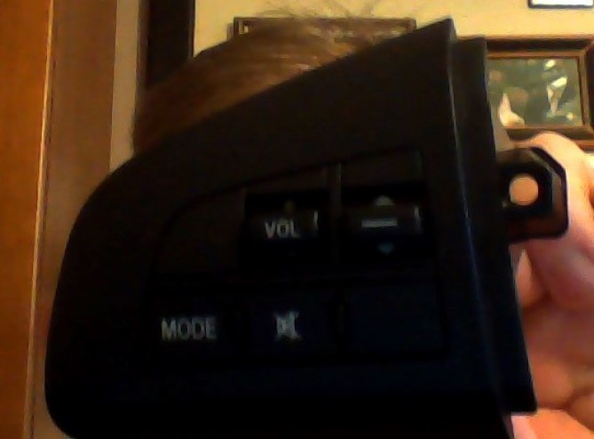

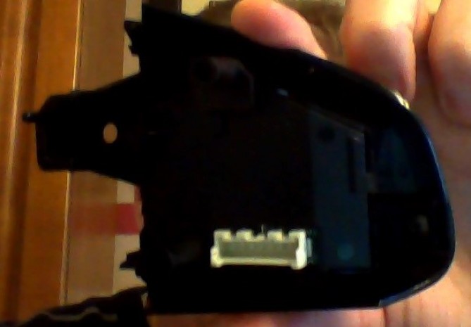

Postprzez mysiak » 9 sty 2015, 13:43
tu masz fotki jak wygląda ta konsola zdemontowana. Jak się do niej dobrać to nie mam pomysłu bo na pewno trzeba lekko podważyć osłonę airbagu by dostać się do śruby mocującej

Postprzez sonykemot » 17 sty 2015, 14:36
Dostałem się do wnętrza tego panelu. Jak sprawdzić czy jest sprawny? Miernikiem?
