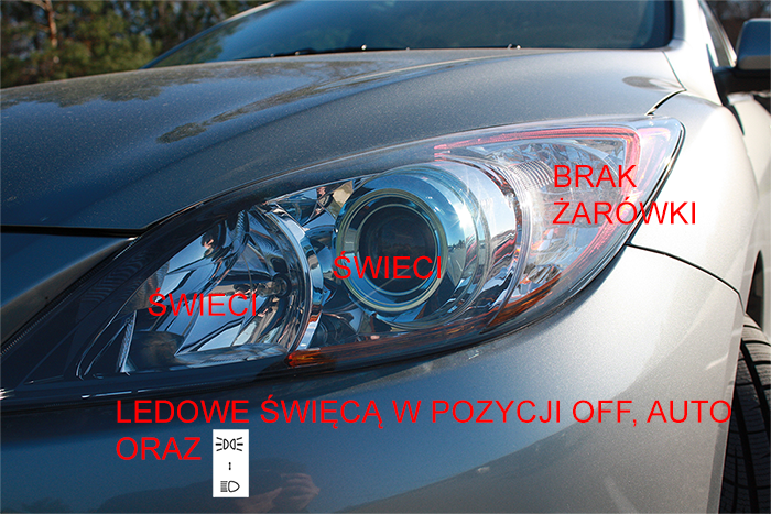

Mam akcesorium – Światła LED do jazdy dziennej.
Działają one na auto, tzn palą się zawsze (nie da się przełączyć na off). Czujnik zmierzchu odpala przy ustawionej pozycji 'auto' normalne światła, ledowe święcą zawsze.
Jak twierdzi ASO, zamontowanie w/w świateł ledowych związane jest z wyłączeniem świateł pozycyjnych (tych najbardziej zewnętrznych w leflektorze). Po prostu światła pozycyjne u mnie teraz nie działają, nie ma w nich żarówek. Czy to oby na pewno tak powinno być?

Sprawdziłem przy samochodzie. Włączyłem silnik. Ledowe palą się cały czas w pozycji OFF, Auto oraz w pozycji tak jak na załączonym obrazku. Różnica pomiędzy ustawieniem świateł jest taka, że czasem świecą mocniej, czasem słabiej.
Na co dzień włączone są tylko LEDy, po zmroku i w tunelu same włączają się pozostałe światła.

No czyli niby ledy przejęły funkcję pozycji. Ale to nie jest zgodne ze sztuką. Nie wspominając o braku żarówki – ona powinna być.
Rozumiem, że tylne świecą jak trzeba (tzn. nie świecą w OFF i AUTO jak jest jasno)?
Nie napisałeś kiedy ledy świecą mocniej a kiedy słabiej, ale liczę na to, że słabiej świecą wtedy kiedy zapalają się mijania, a w pozostałych przypadkach świecą na MAXa. Tak czy siak rozwiązanie u Ciebie jest sprzeczne z informacjami na stronie o akcesoriach Mazdy.
Ja bym wolał, żeby to działało tak jak napisałem wcześniej.

Temat leciwy, ale ze sprawe wyjasnilem to dziele sie informacja. Swiatla pozycyjne sa odlaczane w przypadku podlaczenia tego akcesorium. Serwis Mazdy pokazal mi instrukcje techniczne gdzie pokazane jest czarne na bialym, ze swiatla nalezy odlaczyc. Wyciac wiazke nawet (u mnie wyjeli zarowki). Tym samym wszystko jest OK. Pokazane bylo tam tez kiedy i jakie swiatla święcą mocniej/slabiej itp. Specka ta jest gdzies w necie na jakiejs serwisowej stronie Mazdy (pokazywana byla mi przez przegladarke, ale url {na bank do jakiejs strony www} byl za dlugi i nie spamietalem go).

Nie jest glupie... tak powaznie to jest poprawnie
1. jezeli drl maja homologacje na pozycje i dzienne (powinienes byc w posiadaniu przynajmniej samych numerow)
2. pozycje fabryczne przednie musza byc wylaczone
3. Nie tnie sie wiazki swiatel pozycyjnych, gdyz po niej dzialaja swiatla przeciwmgielne.

Głupie. Bo "psuje" fabryczne reflektory, a tak nie powinno być.
Co innego jak fabryka tak to wyposaża – czyli reflektory nie mają pozycji w oryginale (czyli w lampie jest tylko żarówka drogowa i mijania. Wówczas DRL pełni funkcję pozycji (może on też być w tejże lampie).
W tej chwili jestem pewien na 99%, że znajdzie diagnosta który się przypieprzy zanim dojdzie, że wszystko jest ok... A pan policmajster to już na 200%.
Ponadto rozwiązanie z wyjętą żarówką dla mnie jest tak nieprofesjonalne, że aż...
boli.
