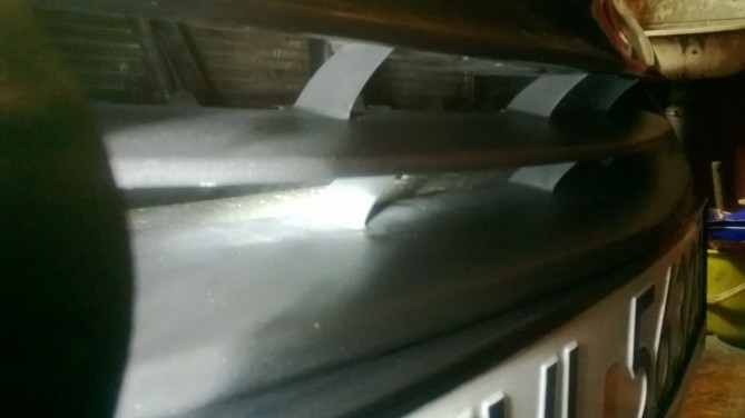

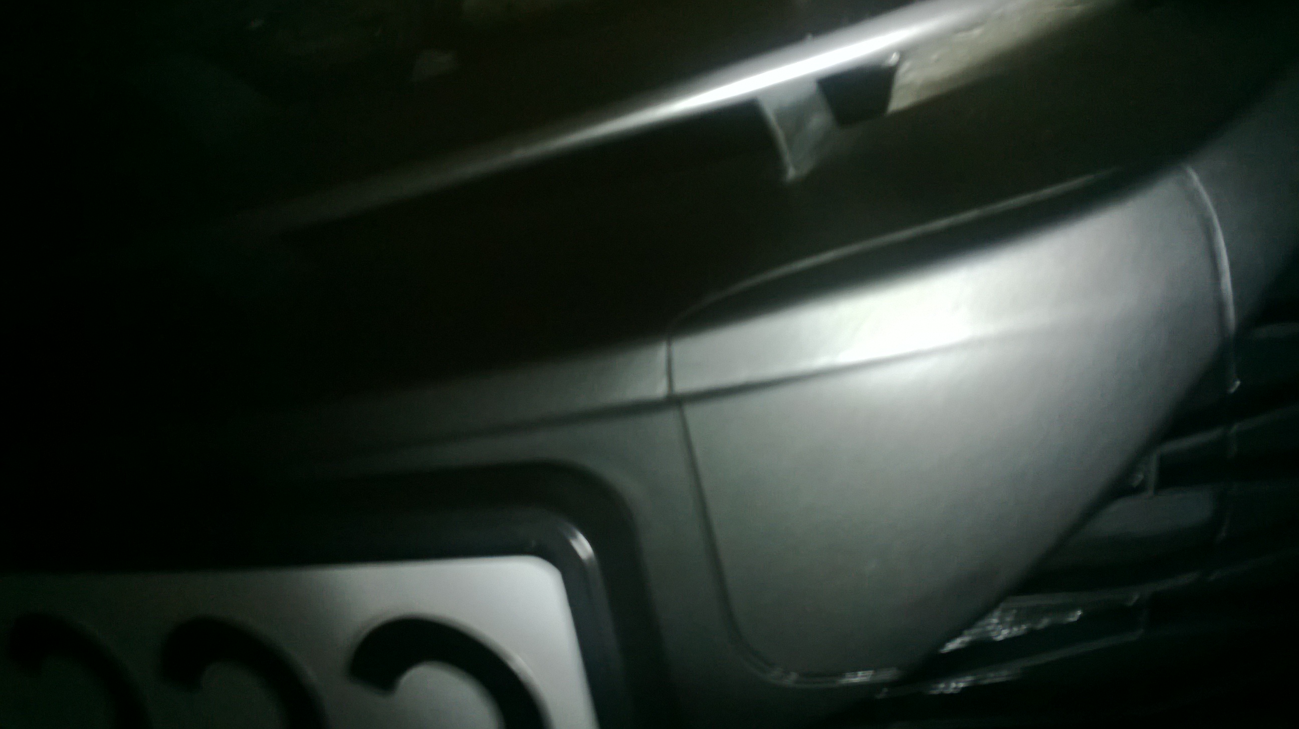

Zauważyłem dzisiaj kawałek styropianu za plastikowym zderzakiem z przodu, tak jakby ten styropian spod zderzaka wyskoczył – auto wcześniej było w ASO więc może oni coś nabroili ? Próbowałem go poruszyć ale się nie rusza...

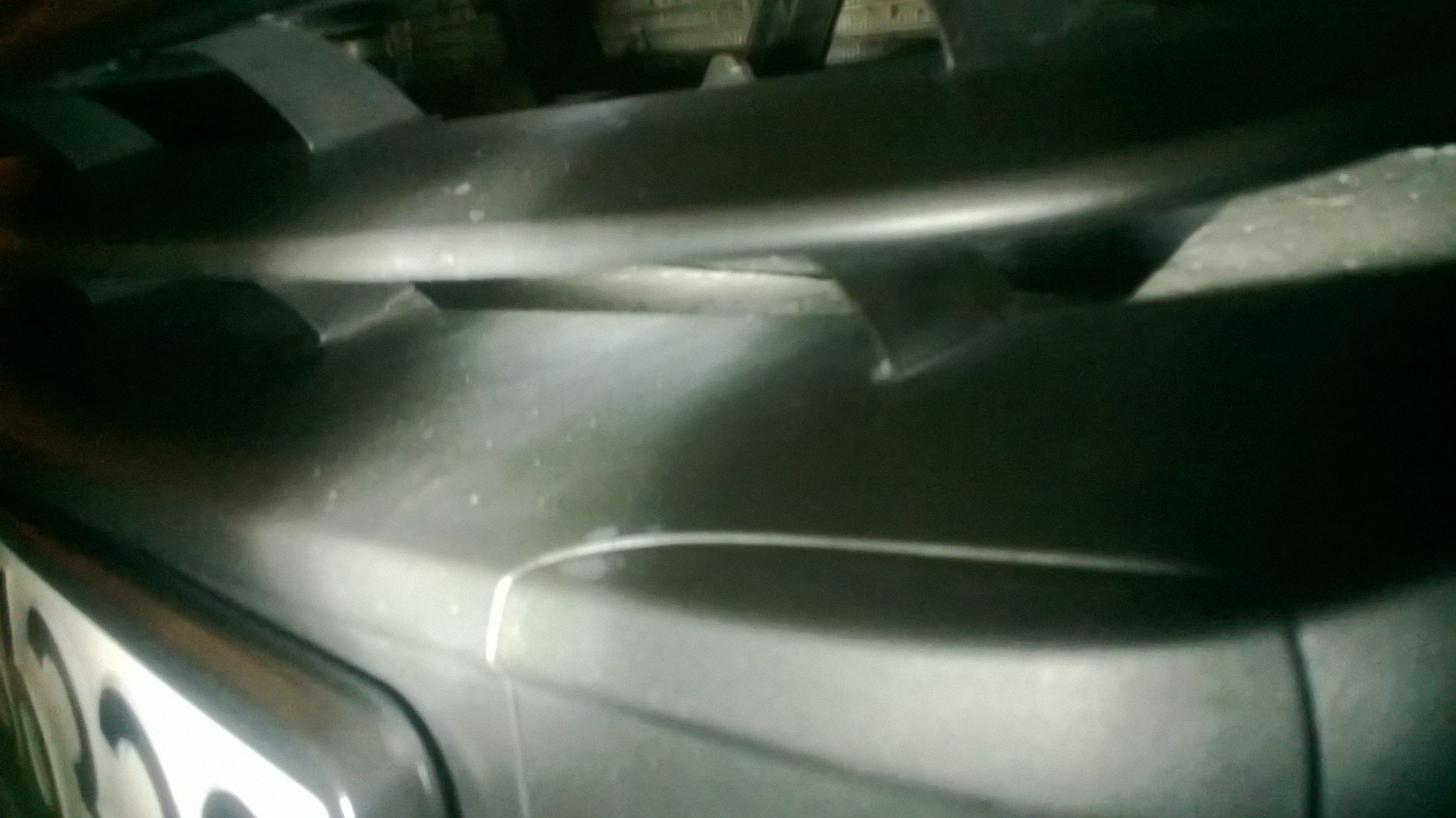

Postprzez drevny » 10 lis 2013, 21:16
Na początku pomyślałem o tym samym, ale przy dokładniejszej inspekcji okazało się że ten kawałek styropianu jest długości całego zderzaka, a kawałek najbardziej widoczny z prawej strony to część całego styropianu. Czy możliwe żeby wypełnienie/wzmocnienie zderzaka "wyskoczyło" do tyłu i do góry ? Przypomniało mi się że w ASO była zmieniana żarówka w jednym z reflektorów, rozkręcili zderzak i źle złożyli ? Jak ostatnio myłem auto to tego elementu nie było widać a teraz (po przeglądzie w ASO?) wychyla się z zderzaka:

Postprzez mysiak » 10 lis 2013, 22:19
czyżby naruszyli przy tej operacji absorber? Bo na to mi to wygląda, A swoją drogą do wymiany żarówki reflektory wyciągali? Ciekawa metoda wymiany żarówki

Postprzez ZOOMik » 10 lis 2013, 23:24
drevny napisał(a):Na początku pomyślałem o tym samym, ale przy dokładniejszej inspekcji okazało się że ten kawałek styropianu jest długości całego zderzaka, a kawałek najbardziej widoczny z prawej strony to część całego styropianu. Czy możliwe żeby wypełnienie/wzmocnienie zderzaka "wyskoczyło" do tyłu i do góry ? Przypomniało mi się że w ASO była zmieniana żarówka w jednym z reflektorów, rozkręcili zderzak i źle złożyli ?
Aaaaa to takie buty...w takim razie na bank to jest naruszony absorber.

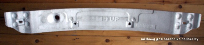

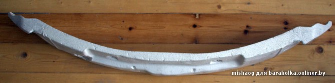

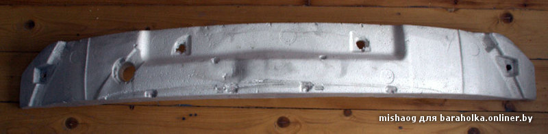

Tak on wygląda:

Postprzez drevny » 11 lis 2013, 20:22
Dzięki za informację, jutro dzwonię do ASO i będę żądał poprawienia tego elementu.

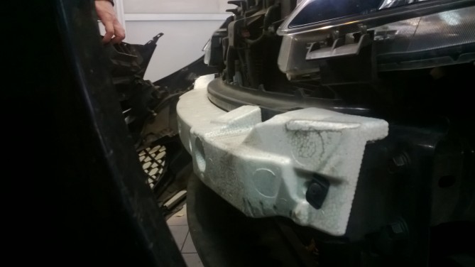

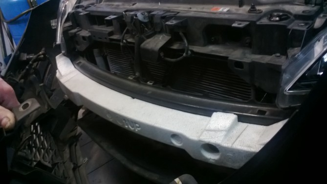

Postprzez drevny » 15 lis 2013, 01:45
Zderzak zdjęty, absorber na swoim miejscu więc widocznie tak ma być, nie ma możliwości żeby ten element się przemieścił :

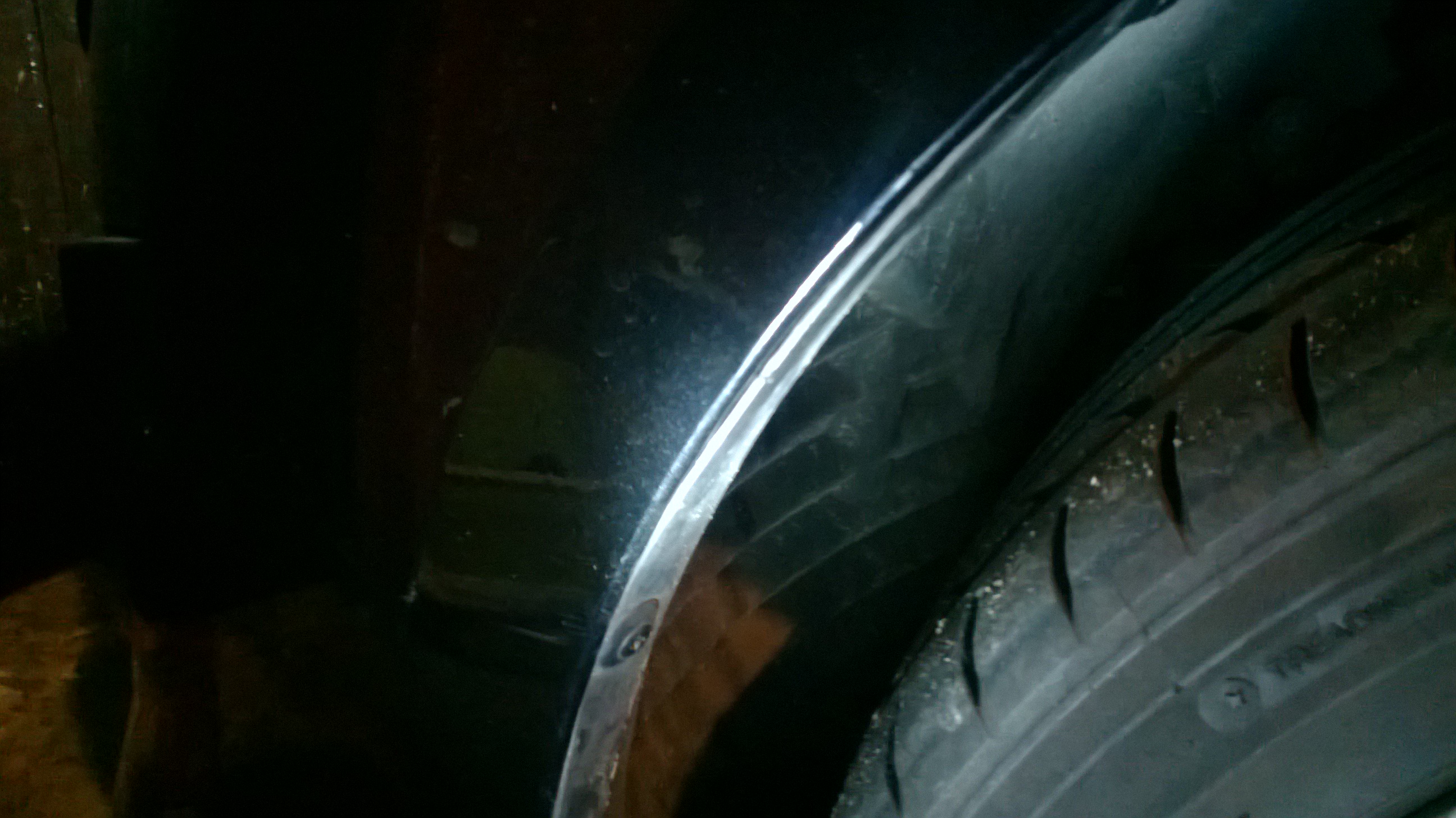

Po instalacji zderzaka odstaje mi trochę plastikowa listwa mocująca zderzak do nadkola, ktoś miał podobne problemy ? Mocowania to plastikowe spinki z śrubkami które wydają się być zamontowane ok, rozkręciłem jeszcze raz część zderzaka który łączy z nadkolem i ten element jest z założenia elastyczny bo odgina się go w celu wymiany żarówki w lampie. Tak wygląda odstająca plastikowa listwa od zderzaka :

Postprzez mysiak » 15 lis 2013, 11:46
prawdopodobnie ślizg nie trzyma już tak jak powinien.

Postprzez drevny » 15 lis 2013, 15:19
Nowy ślizg ok 70-80zł. Rzeczywiście to może być ślizg bo cała lewa strona zderzaka przy nadkolu ma luzy. Czy wymiana ślizgu to skomplikowana operacja czy też można przeprowadzić samemu ?

Postprzez mysiak » 15 lis 2013, 20:45
mi serwis robił to – kosztu nie pamiętam, ale robota zajęła tyle czasu co wypicie kawy
