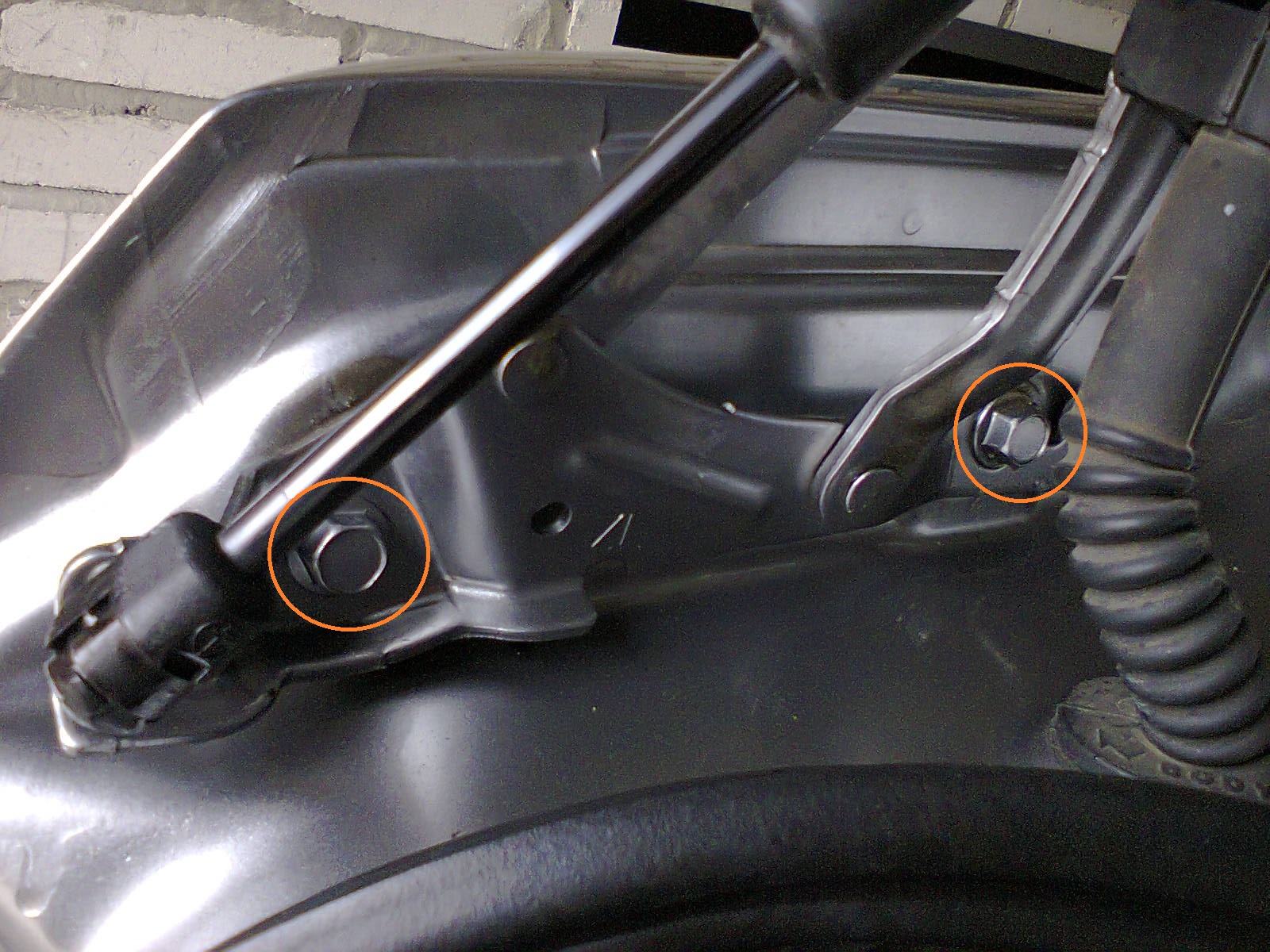

Dopisano 9 maja 2015, 17:45:
Jestem właśnie po jeździe w bagażniku. Trzeszczenie ewidentnie słychać od góry z lewej strony. Odgłosy nie pochodzą z elementów podwozia. Podczas jazdy "wymacałem" jakąś małą blachę przymocowaną śrubami do drugiej blachy i na nierównościach czułem wyraźne drgania (tak jak by jeden metal tarł o drugi). Jak się poprawi pogoda zanurkuję do bagażnika i przyjrzę się temu bliżej. Swoją drogą na obecną chwilę mogę stwierdzić, że producent odwalił niezłą fuchę – z tyłu praktycznie brak jakiegokolwiek wygłuszenia.

Witam Wszystkich,
Powodem moich zmartwień okazały się łączenia. Okazało się, że dwa elementy metalowe zaczęły zbyt intensywnie pracować i tarły jeden o drugim – co dawało w efekcie niezbyt przyjemne dźwięki dochodzące z tyłu. Byłem gotowy oddać samochód do mechanika (naczytałem się za dużo), widziałem już potrzebę wymiany jakiś elementów podwozia, okazało się to niepotrzebne (potraktowałem dwa elementy WD-40) i dźwięki ucichły.
Na zdjęciu pokazałem śruby na których mechanizm bagażnika jest przymocowany do karoserii. Z drugiej strony blachy jest mały płaskownik aby usztywnić całą konstrukcję i właśnie ten płaskownik z karoserią wchodziły w niepotrzebne tarcie.
Jak sami widzicie problem był mały ale mógł doprowadzić do niepotrzebnych wydatków i to całkiem sporych. Jeszcze raz wg mnie potwierdza to niską jakość wykonania przez producenta ciekawy jestem czy BM jest tak samo wykonana?
