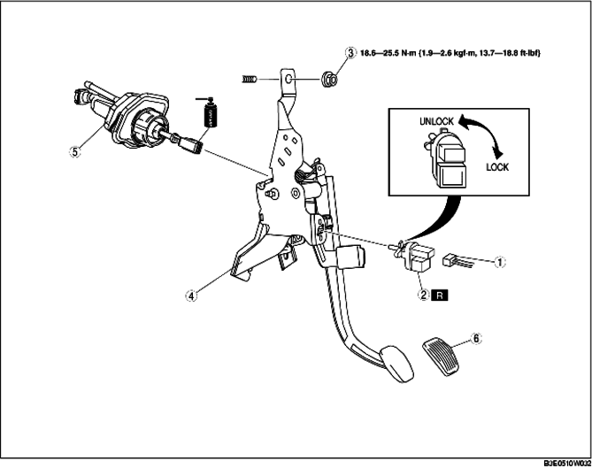

Witam.
Strzeliła mi sprężyna powrotu pedału sprzęgła. Szukam informacji jak zamontować nową (mam już ją). Może ktoś posiada jakiś opis lub zdjęcia jak powinna być zapięta. jedna część jest zapięta do plastikowego cięgna, druga część niestety nie wiem gdzie dokładnie powinna być.

Postprzez piterus87 » 2 mar 2015, 11:28
Tutaj masz mniej więcej pokazane jak idzie ta sprężyna.

Postprzez tomekk222 » 3 cze 2015, 15:35
Pasuje sprężyna od forda, wystarczy wpisać w google ten nr 1463612
tak to wygląda http://media.ffclub.ru/up7080-post-28-1221491613.jpg
i kosztuje 30zł
sam montaż w pojedynkę z przerwa na obiad na spokojnie zajął mi jakieś 4h ;)
