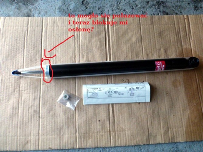

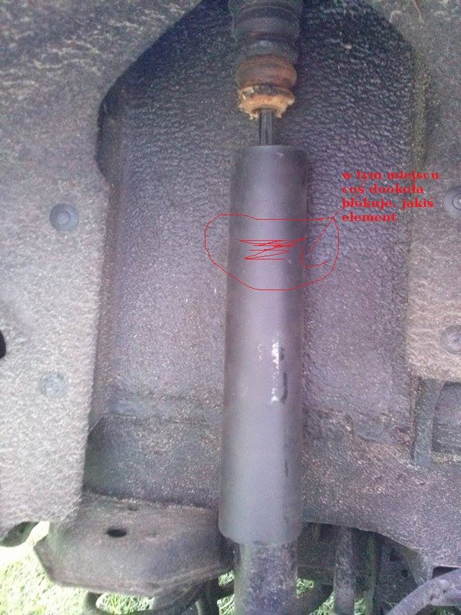

witam. pojawił się u mnie problem z prawym tylnym amortyzatorem. otóż osłona plastikowa blokuje się jak na zdjęciu. coś tam jest (zaznaczone) na siłowniku co blokuje ten amortyzator. przez to wszystko moja guma (widoczna na foto juz jest w kiepskim stanie). prosze o pomoc bo nie wiem co mam z tym zrobić.
z drugiej strony przez plastik też to czuje, ale ta osłona ma dużo luzu.
edit:
WYDAJE MI SIĘ że to jest to, co zaznaczyłem na zdjęciu.

Postprzez Szumi91 » 15 maja 2015, 12:04
Najprościej będzie go zdjąć i zobaczyć. Zdjęcie tylnego amorka to max 15 min roboty :)

Postprzez Gamboa » 15 maja 2015, 12:29
a jak go sciagne i zobacze i ew jeśli go założę ponownie to nic mu sie nie stanie? szlag go nie trAFi?

Postprzez Szumi91 » 15 maja 2015, 15:03
Nic sie nie stanie jak zdejmiesz i zalozysz ponownie. Tylko jak zawsze uwazaj z sila przy dokrecaniu, bo mocowanie przy poduszce amorka potrafi peknac gdy za mocno dokrecisz.

Postprzez Gamboa » 15 maja 2015, 20:27
dobra zrobiłem ale nie miałem czasu potestować. okazało się że na górze amora, gdzie oznaczyłem czerwona kreska na tym 2 zdjeciu nie ma metalu a jest guma i ona sie troche rozeszła. obszlifowałem ją dokoła wyczyściłem i teraz ta osłona ma luz, pojezdze i zobacze czy to co s warte. mam nadzieje ze nie musze ustawiać zbieżności. a amorki sobie wymienie w następnym roku :D bardzo prosta czynność, przynajmniej z tyłu.

Postprzez Szumi91 » 15 maja 2015, 21:49
No to super <spoko> Z tyłu jest to stosunkowo łatwe zadanie. Co do zbieżności nie ingerujesz w układ kierowniczy więc nie ma tutaj potrzeby abyś ją wykonywał.
Ja niedawno wymieniałem wszystkie amorki na KYB i nie miałem tam gumy, tylko tak jak na zdjęciu metal.
