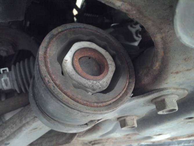

takie rzeczy mi się porobiły od jazdy z niesprawnym amorem.
jak dokładnie nazywa się ta część? bo nie chcę błądzić po allegro. tuleja wahacza? jakiej firmy polecacie?

Tylna tuleja dolnego wahacza inaczej jak powiesz Silentblook to w sklepie będą wiedzieć co potrzebujesz. Firm nie będę polecał ale rozpiętość cenowa spora 60-140zł

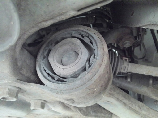

zdjecia przedstawiają przednie tuleje, czy to coś zmienia? albo inaczej – tę lepszą też byście wymieniali? tutaj także parami się wymienia?

Jak ta druga jest dobra to nie musisz jej wymieniać. Ja zazwyczaj staram się wszystko co w zawieszeniu robić parami
Uściśle ci to
Wahacz ma 2 tuleje a ta o którą ty pytasz to o tylną dokładnie nazywając Tylna tuleja wahacza przedniego
Uściśle ci to

teraz rozumiem, tak mi się też wydawało
czy je trzeba/należy kupować z tym mocowanie czy mogą być wkłady?

Całość trzeba kupić. Tego wkładu nie kupisz, bo go nie ma. Ta tuleja metalowa w środku jest zawulkanizowana gumą i na niej pracuje. Ja przy demontażu silentblocka rozcinałem go kątówka z dwóch stron, bo jest ciasno nabity na trzpień wahacza. Polecam Mooga.
dziękuję za pomoc. czy od focusa pasują? podejrzewam, że tak ale wolę zapytać.
naprawdę warto dopłacać te 60zł (~70 vs ~130zł) do tych niby niemieckich? dlaczego w ogóle na allegro sprzedają te same "wkłady"?

bjorm napisał(a):dlaczego w ogóle na allegro sprzedają te same "wkłady"?
to co uważasz za wkład to pewnie chodzi ci o tuleje przednią wahacza, a ją się prasuje do wahacza a tą co ty chcesz wymienić wystarczy nabić i przykręcić
