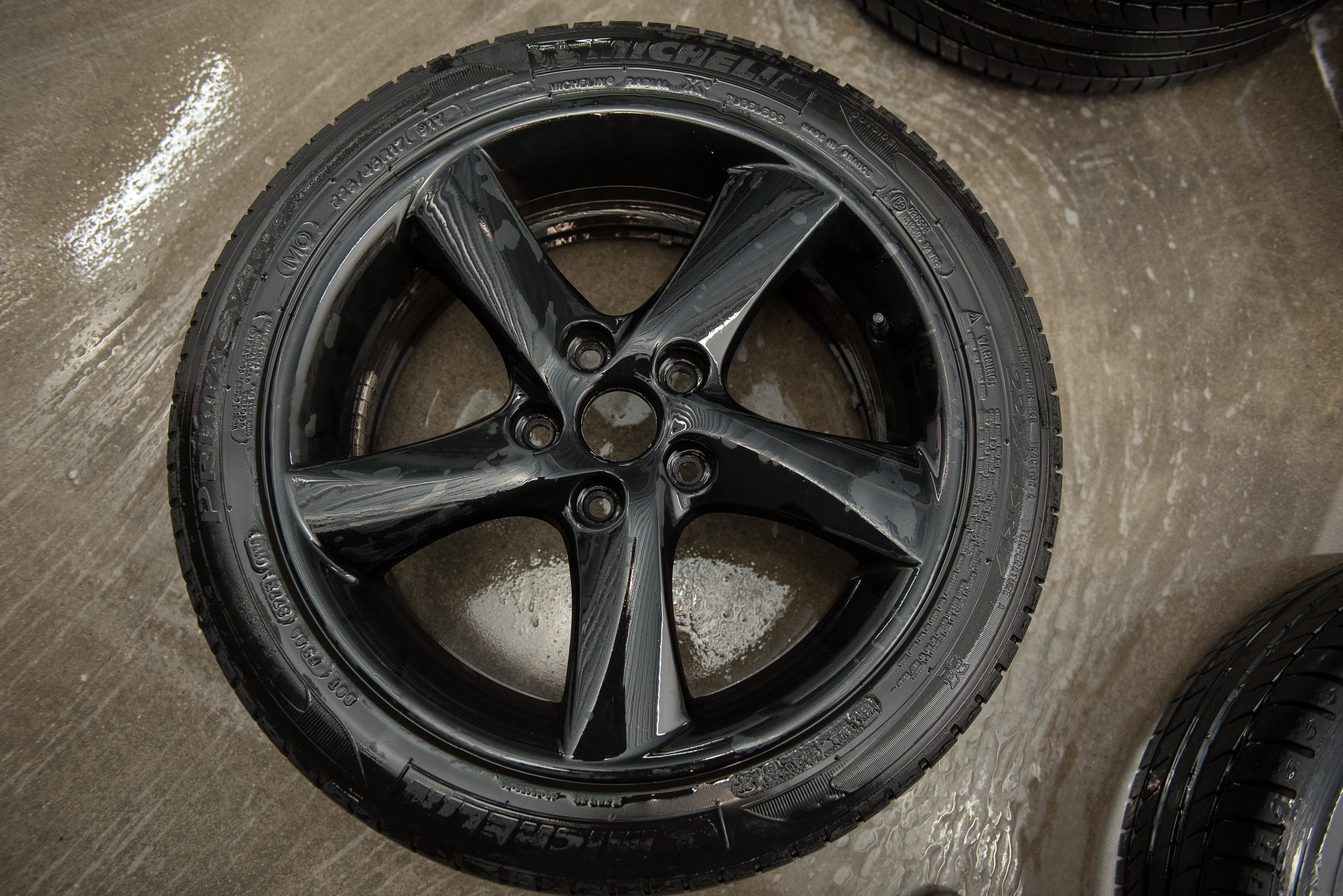

Hej, jest to mój pierwszy post i chciałbym się was poradzić bo jestem kompletnie ciemna masa w tym <glupek2> <glupek2>
Posiadam Madzie 3 z 2004 r hatchback 1.6 turbo diesel
Mam opcję zakupienia nawet fajnych felg, ale nie wiem czy one mi po prostu się pomieszczą
FELGI O ROZMIARZE 7J 17"
OTWÓR CENTRUJĄCY 67 mm
ROZSTAW ŚRUB 5 x 114,3
ET 55
z tym że są tam opony 225/45 – będzie to ocierać? Czy może kupić je, tył zostawić 225 a na przód kupić 205? Chociaż bym wolał bez modzenia – kupić, założyć i śmigać jednak tu tylko wysyłka wchodzi w gre więc musze byc pewny a wole się poradzić ekspertów czyt. was :) Pozdrawiam
Od: 21 mar 2017, 23:55
Posty: 4
Auto: Mazda 3 2004r 1.6 Turbo Diesel Hatchback
Postprzez macvas » 22 mar 2017, 00:22
Przy tych parametrach felgi i ogumienia nic nie będzie obcierać. Średnica koła będzie o ~2mm większa niż na fabrycznej 205/55/16.
Maciek
Przedstawiciel Podlasia
Od: 17 sie 2013, 19:33
Posty: 2301 (24/111)
Auto: JEST
BYŁA
Mazda3 1.6 BK MZ-CD '05
Postprzez antonx3 » 22 mar 2017, 08:28
Czyli mogę je śmiało kupować, tak? :D :D
Posty: 4
Postprzez macvas » 22 mar 2017, 08:35
Tak, ta felga do BK jest odpowiednia i nie sprawia kłopotów montażowych o ile nie masz gwintu przesadnie skręconego do gleby <diabełek>
Co najmniej jeden kolega z mojego otoczenia ma taką w swojej trójce a i ja również rozważam zakup tego wzoru na ten sezon.
Maciek
Auto: JEST
BYŁA
Postprzez antonx3 » 22 mar 2017, 08:41
Będzie duża różnica w prowadzeniu? Aktualnie jeżdżę na 15 bo na tych kupiłem. Mam kolor biały więc wiadomo że czarna felga będzie pasować spoko, z tym że 16 czarna troszkę za mała bo może jej nie być widać a 17 to już wiadomo że lepiej. A jak ze spalaniem? Wzrośnie czy to nie ma nic do tego?
Posty: 4
Postprzez macvas » 22 mar 2017, 08:55
Jeśli już trochę kilometrów zrobiłeś tym autem, to po zmianie kół różnica w jego zachowaniu będzie odczuwalna. Choćby z racji innego profilu i szerokości opony zmieni się trochę charakterystyka. Do pełni szczęścia i wydobycia potencjału tego zawieszenia musiałbyś pewnie je usztywnić tzn. dorzucić to i owo typu. eibach, rozpórka etc. Ale jeśli auto ma być jak w serii to przy okazji zrobiłbym jedynie geometrię jeśli nie była dawno robiona i można jeździć, ucząc się zachowania w koleinach :>
Co do spalania, to bywa różnie, w zależności od tego jak bardzo zmieni się opór toczenia i masa własna pojazdu. Czasami jednak przy dobrej oponie nie odczujesz różnicy.
