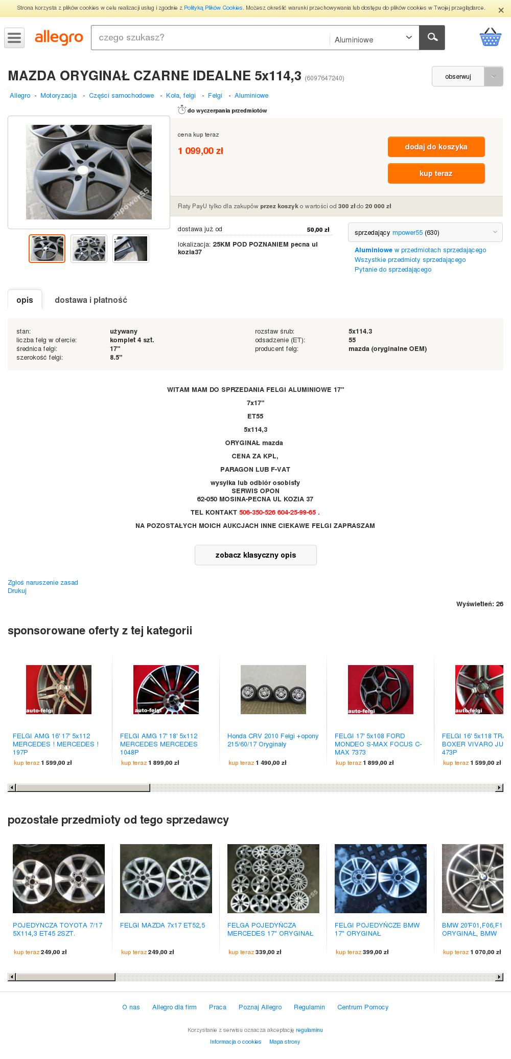

Wracajac do tematu upatrzylem sobie ladne felgi :
http://allegro.pl/mazda-oryginal-czarne ... 47240.html
17 x 7
ET 55
Wyczytalem gdzies ze maksymalne et dla 3 to 54.
Czy te felgi beda pasowaly ? Czy jesli bylyby zabardzo schowane zamontowanie jakichs dystansow daloby lepszy rezultat, Jesli tak to jakie ?

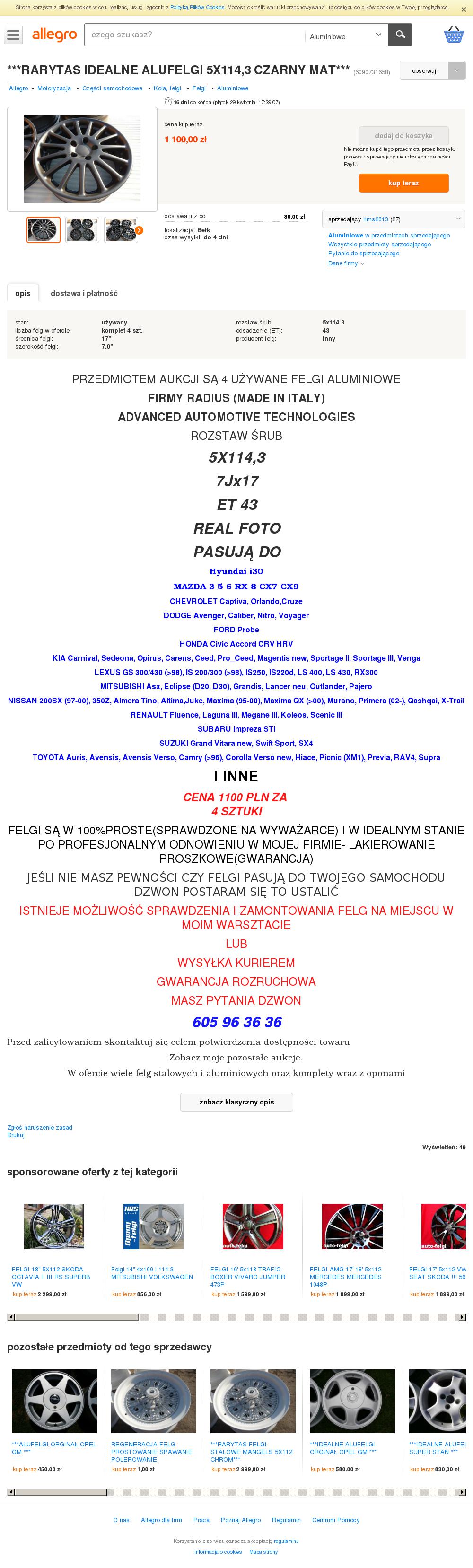

Znalazlem jeszcze takie :
http://allegro.pl/rarytas-idealne-alufe ... 31658.html
Te napewno beda pasowac, ale nie jestem do nich przekonany, szkoda ze nie moge ich przymierzyc :)

Postprzez petro » 14 kwi 2016, 08:58
Sadek87 napisał(a):,,,upatrzylem sobie ladne felgi :
17 x 7
ET 55
Jakie opony beda do nich najepsze ?
Dzieki i pozdro
Dopisano 13 kwi 2016, 14:20:
Przeczytalem caly dzial i juz wiem ze moze byc lipa z tymi felgami, szkoda bo ladne i w miare dobra cena.
Pewnie jakoś udałoby się upchać koło na takich felgach, ale to ET55 jest jak dla mnie zdecydowanie za duże. Koło będzie bardzo schowane i efekt wizualny bardzo mizerny. Oczywiście dystanse mogą skorygować położenie koła, ale po co kupować dodatkowy element do felgi, jak można od razu kupić z takim ET jak potrzeba. <rotfl>

Sadek87 napisał(a):Znalazlem jeszcze takie :
Te felgi są można powiedzieć idealne pod względem ET, wygląd to kwestia gustu. :)

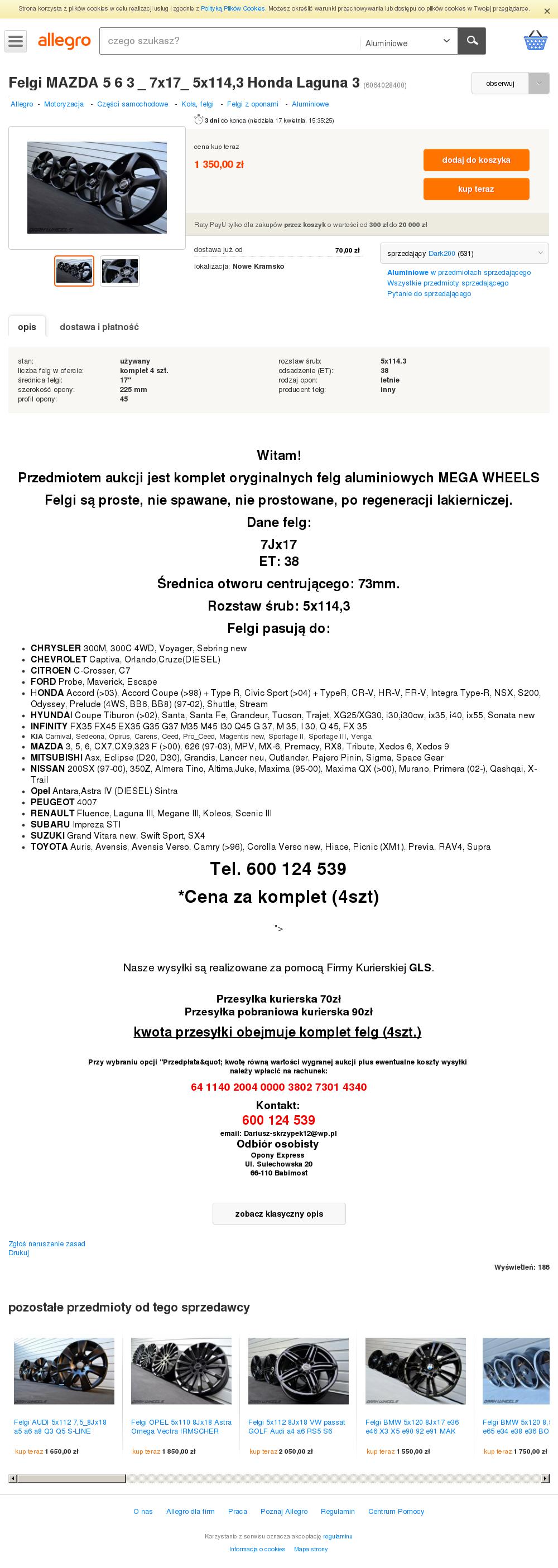

Postprzez Sadek87 » 14 kwi 2016, 12:11
http://allegro.pl/felgi-mazda-5-6-3-7x1 ... 28400.html
Postanowilem dolozyc kilka stowek i kupic takie
Tylko ET 38... da rade ?
Otwor 73 mm, bedzie trzeba dolozyc pierscienie

Postprzez Biniu » 14 kwi 2016, 12:48
Z Twoim motorem to bym zakladal na te felgi 195/45 przy 7 calach szerokości fajnie guma wygląda na feldze. Z taka opona tez powinna felga wejść na 3 BK. Chociaż pewnosci nie mam. To niech ktos z 3BK sie wypowie.
Przy takim kolko i oponie konieczne tez bedzie obnizenie bo beda spore japy w nadkolu :)

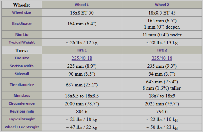

Postprzez Grzesiek1010 » 20 kwi 2016, 12:48
panowie mam okazję kupić
opony 235/40 R18
Felgi 8,5Jx18h2 ET45
Komplet
Wejdzie to do Mazdy BK 07 ?

Postprzez macvas » 21 kwi 2016, 14:44
Grzesiek1010 napisał(a):panowie mam okazję kupić
opony 235/40 R18
Komplet
Powinno wejść na styk, aczkolwiek ranty felgi mogą już wychodzić poza obrys. Poniżej zestawienie, gdzie zapodałem parametry rex'a, który do trójki BK wchodzi bez najmniejszych problemów i jeszcze zostaje trochę miejsca akurat na felgę o 0,5 szerszą. Naciąg tez będziesz miał inny, ale to akurat większego problemu nie stanowi. Więc tak jak na wstępie, ze znakiem zapytania przy wysunięciu przodu felgi o 11mm na zewnątrz.
jeśli masz taką możliwość to lepiej przymierz na próbę, aby nie było przypału.
