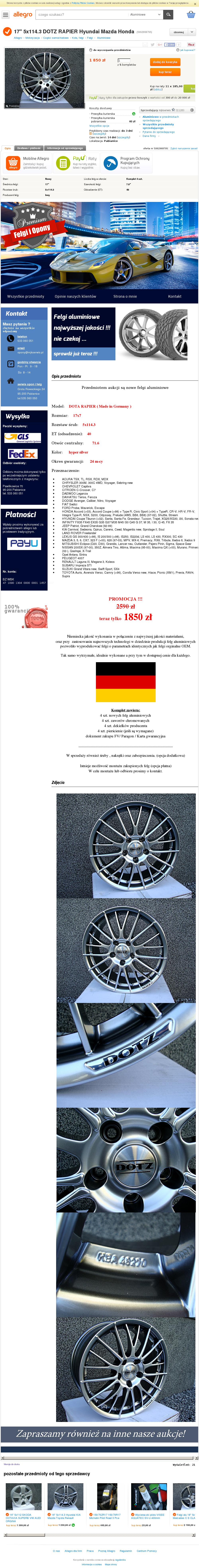

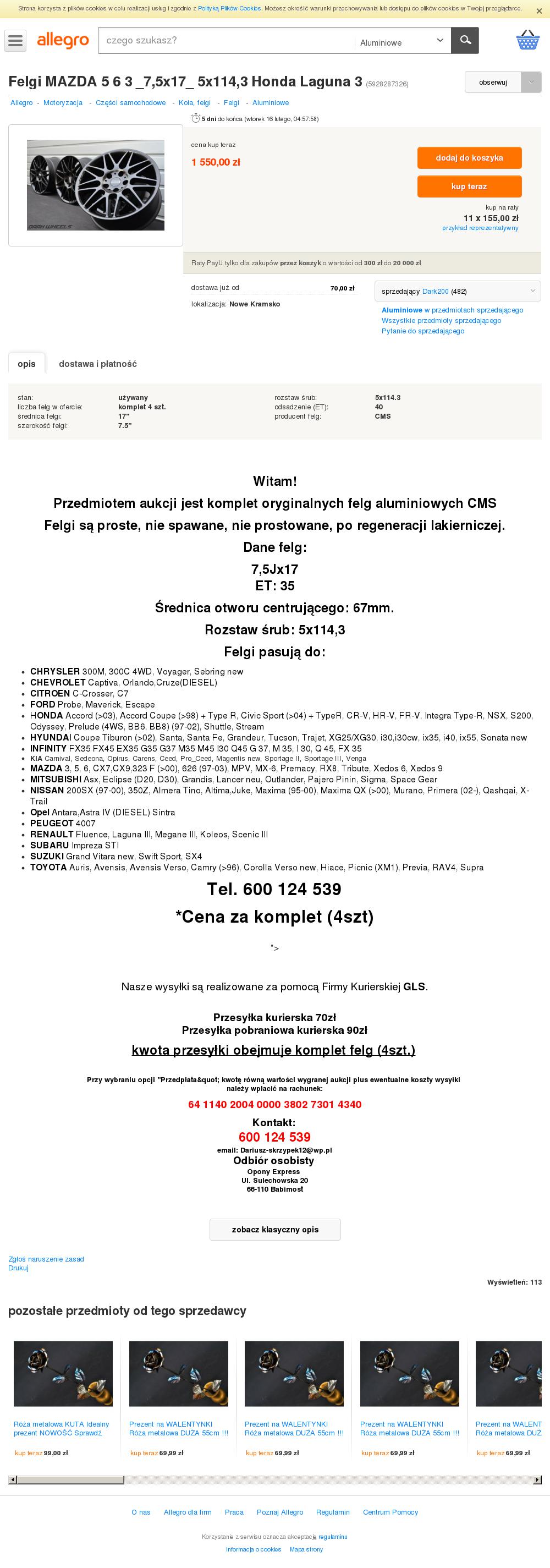

Postprzez Krzychuu86 » 10 lut 2016, 11:59
Ja również proszę o pomoc w doborze felg
chce kupic felgi na lato
znalazłem coś takiego
Dane felg:
7,5Jx17
ET: 35
Średnica otworu centrującego: 67mm.
Rozstaw śrub: 5x114,3
Opony jakie mnie interesuja to 205/50/r17
Co mówicie zmieszcze się z tym ET??
ewentualnie wysyłam linka
http://allegro.pl/felgi-mazda-5-6-3-7-5 ... 87326.html
Od: 18 sie 2013, 18:00
Posty: 133 (1/1)
Auto: Mazda 3 BM sedan 2.0 120Hp
Postprzez dicon » 10 lut 2016, 12:06
Krzychuu86 napisał(a):ET: 35
Zdaje się, że minimum to ET40
