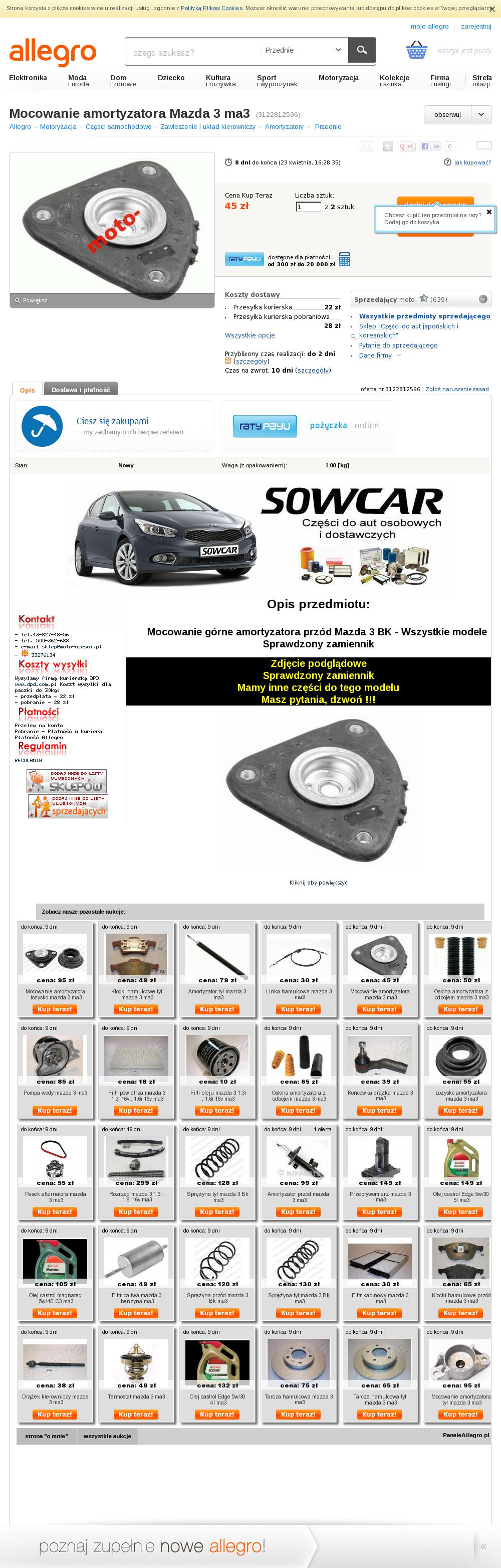

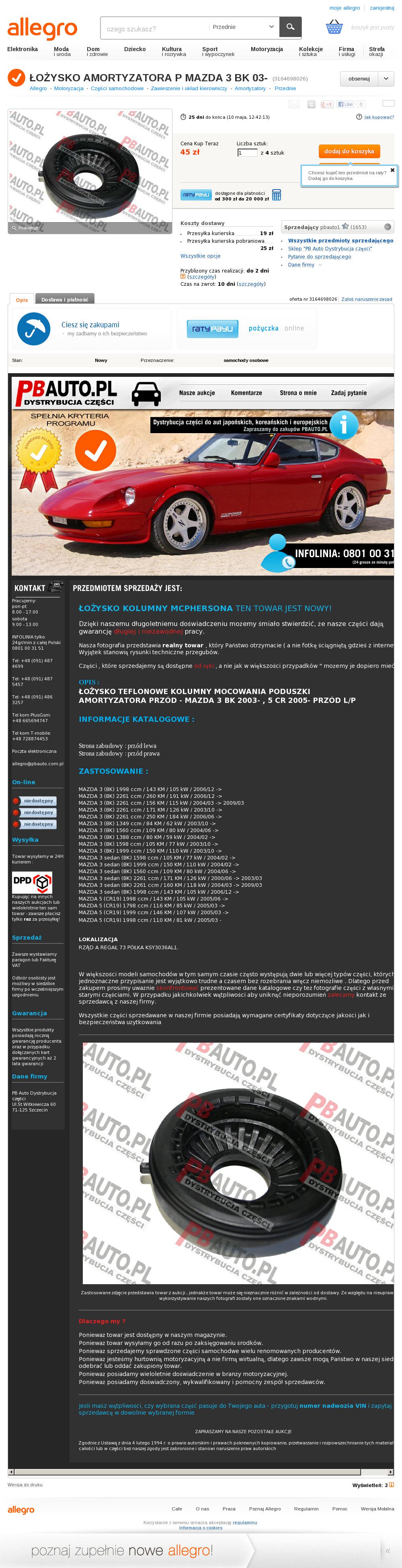

żeby wymienić przednie mocowanie amortyzatora trzeba mieć ścisk do sprężyn ?
mocowanie to jest to
http://allegro.pl/mocowanie-amortyzator ... 12596.html
i to wymieniamy czy to
http://allegro.pl/lozysko-amortyzatora- ... 98026.html
czy komplet ?

Postprzez Seraf » 15 kwi 2013, 08:24
ja bym wymienił komplet biorąc pod uwagę że majątek na to nie pójdzie :D

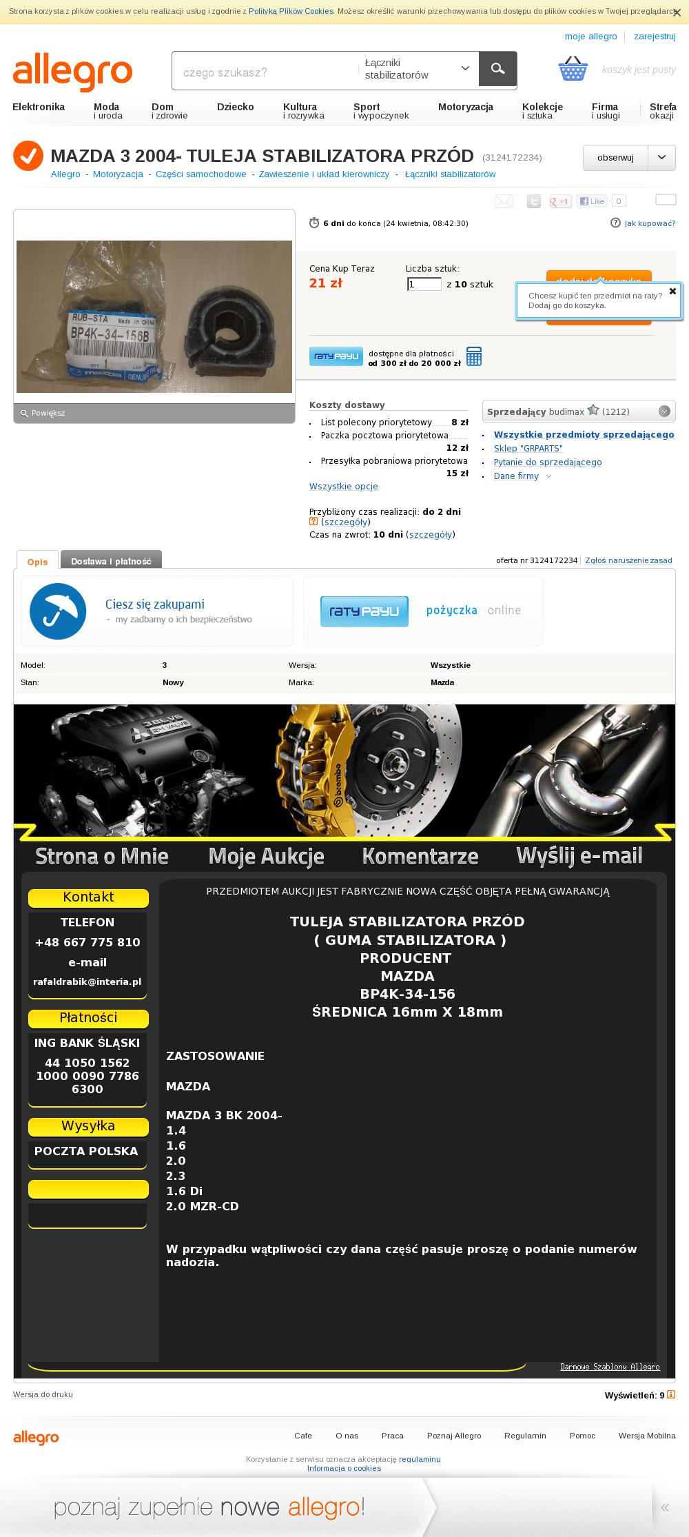

Postprzez Nuno » 17 kwi 2013, 20:48
Tak przy okazji, bo ktoś ostanio pytał. Wymieniam w przyszłym tygodniu łączniki oraz gumy stablizatora. Łaczniki FEBI już są w drodze, natomiast szukałem gum usztywniających i znalazłem i zakupiłem oryginały w dobrej cenie, można rzec w cenie zamiennika :D
Dla zainteresowanych przesyłam linka:
http://allegro.pl/mazda-3-2004-tuleja-s ... 72234.html
Sprzedawca posiada również na tył, ale nie wystawione.
Dla przykładu w ASO lub w sklepie "FOX" cena za sztukę to około 50zł, ja zapłaciłem w sumie za cały komplet 90zł.
Dopisano 17 kwi 2013, 21:57:
Zapomniałem spytać. Przy wymianie łączników stabilizatora oraz jego gum, należy sprawdzić i ustawiać ponownie zbieżność??

Postprzez Nuno » 4 maja 2013, 17:17
Jestem po wymianie łaczników FEBI i gum stabilizatora. Wszystko poszło całkiem sprawnie, poza przednimi gumami stabilizatora z których wymiany zrezygnowałem z racji braku dojścia. Są przykręcone od góry do sanek. Nie ma jak tam klucza wsadzić, nie mówiąc o demontażu starych i montażu nowych gum.
Ktoś z Was wymieniał na przodzie?? Może ma na to jakiś sprytny sposób?
