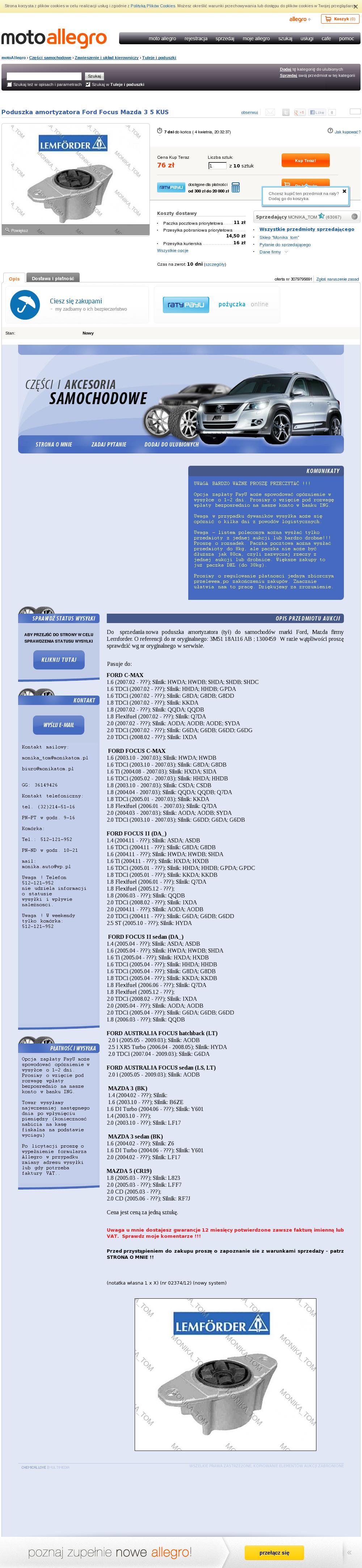

Postprzez marcin255 » 28 mar 2013, 11:51
Wymieniał ktoś mocowanie z tyłu amortyzatora , bo chyba cos mi popukuje z tyłu , znalazłem
http://moto.allegro.pl/poduszka-amortyz ... 95691.html
chyba powinna się nadać ?
