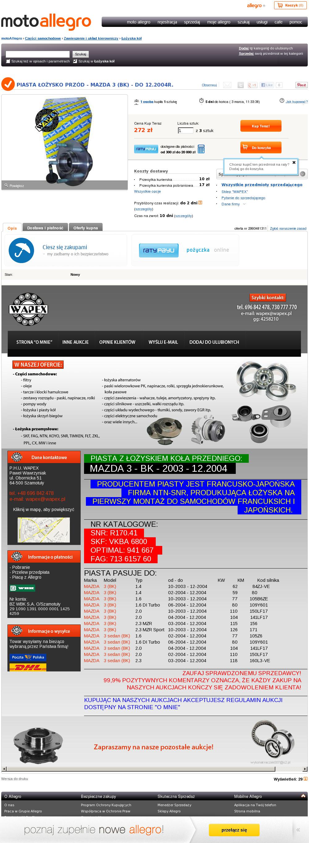

Witam. Zakupiłem piasto łożysko z firmy NTN-SNR do mojej mazdy rok 2003. Z iloma NM należy dokręcic piaste? Czy jest jakaś specjalna reguła? Czy poprostu do oporu? Konieczne jest założenie nowej nakretki?

Postprzez Marcis » 27 lut 2013, 13:41
Jeśli jest stożkowe to NM, jeśli nie to do oporu. A wogóle to przód czy tył?

Postprzez dandan94 » 27 lut 2013, 20:06
Przód. O takie:
http://moto.allegro.pl/piasta-lozysko-p ... 81311.html
Czzyli do oporu?
Dopisano 28 lut 2013, 14:08:
Prosze o pomoc. Czy to łozysko z piastą dokręca sie do oporu? Konieczna jest nowa nakrętka?

Postprzez Marcis » 2 mar 2013, 10:18
Moim zdaniem jest to oporowe czyli n ile dasz radę i przy użyciu nawet nie dużego ramiona. Nakrętka nowa nie jest potrzebna, jeśli stara jest nie przęcięta. Musisz tylko później ja zabezpieczyć lub zabić w rowek przeciw wykręceniu.
