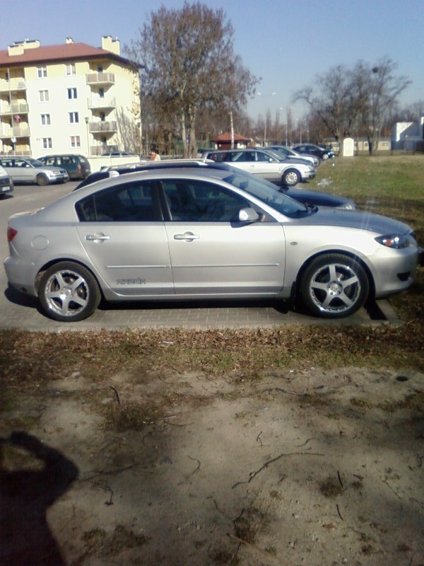

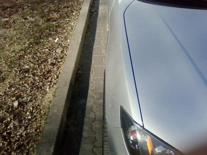

Postprzez Ven » 15 mar 2014, 20:06
Panowie załozyłem te 17" ET 40 :) no fakt troszkę wystają ale tyko przód, mam nadzieje ze nikt się nie czepnie :)

Postprzez petro » 15 mar 2014, 20:27
Tragedii nie ma :] . Jak nie będzie nic przycierało, zwłaszcza jak gdzieś dobijesz, to +5 pkt. <spoko> za konsekwencję w dążeniu do celu. Powodzenia i zadowolenia z nowego obuwia <faja>

Postprzez Ven » 15 mar 2014, 20:38
petoro napisał(a):Tragedii nie ma :] . Jak nie będzie nic przycierało, zwłaszcza jak gdzieś dobijesz, to +5 pkt. <spoko> za konsekwencję w dążeniu do celu. Powodzenia i zadowolenia z nowego obuwia <faja>
Zawieszszenie mam seryjne wiec około 5 cm zapasu :) teraz są oponki 225 ale jak je zedre to na 215 przejde wiec sie jeszcze schowają :) Dzieki za dobre słowo człowieku :)
sorry za jakość bo telefon kiepski... ale róznica w prowadzeniu po przejściu z 15" masakryczna <spoko> tylko dziury czuć bardziej, ale to kwestia dobrego manewrowania kierownicą <rotfl>

Postprzez petro » 15 mar 2014, 20:52
Dobry pomysł z przejściem na 215. <spoko>
Dziury czuć bardziej bo mniej gumy, wiadomo. Uważaj na koleiny przy takich szerokich kapciach. :>.
