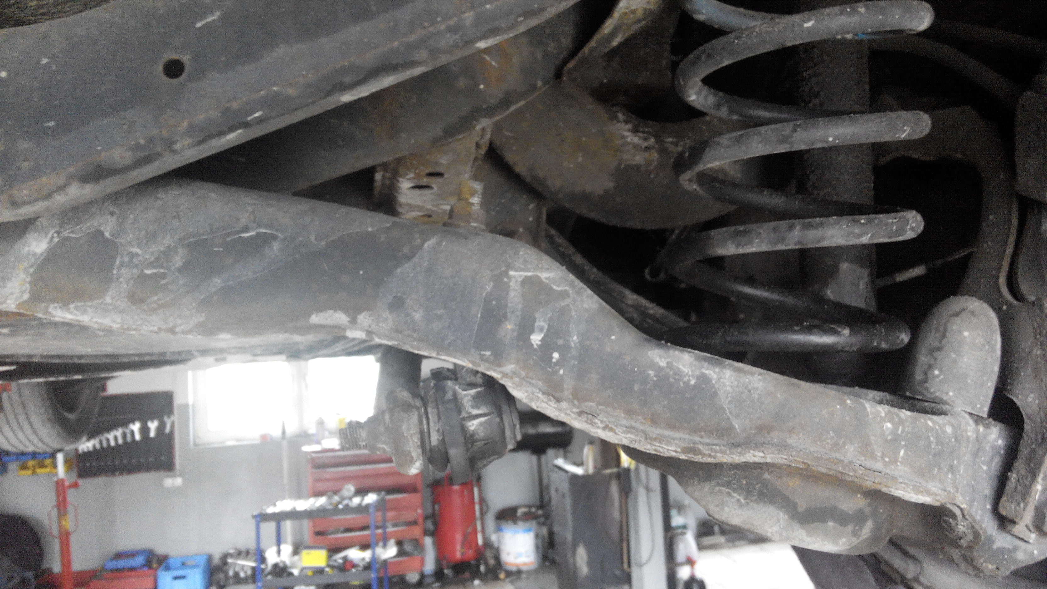

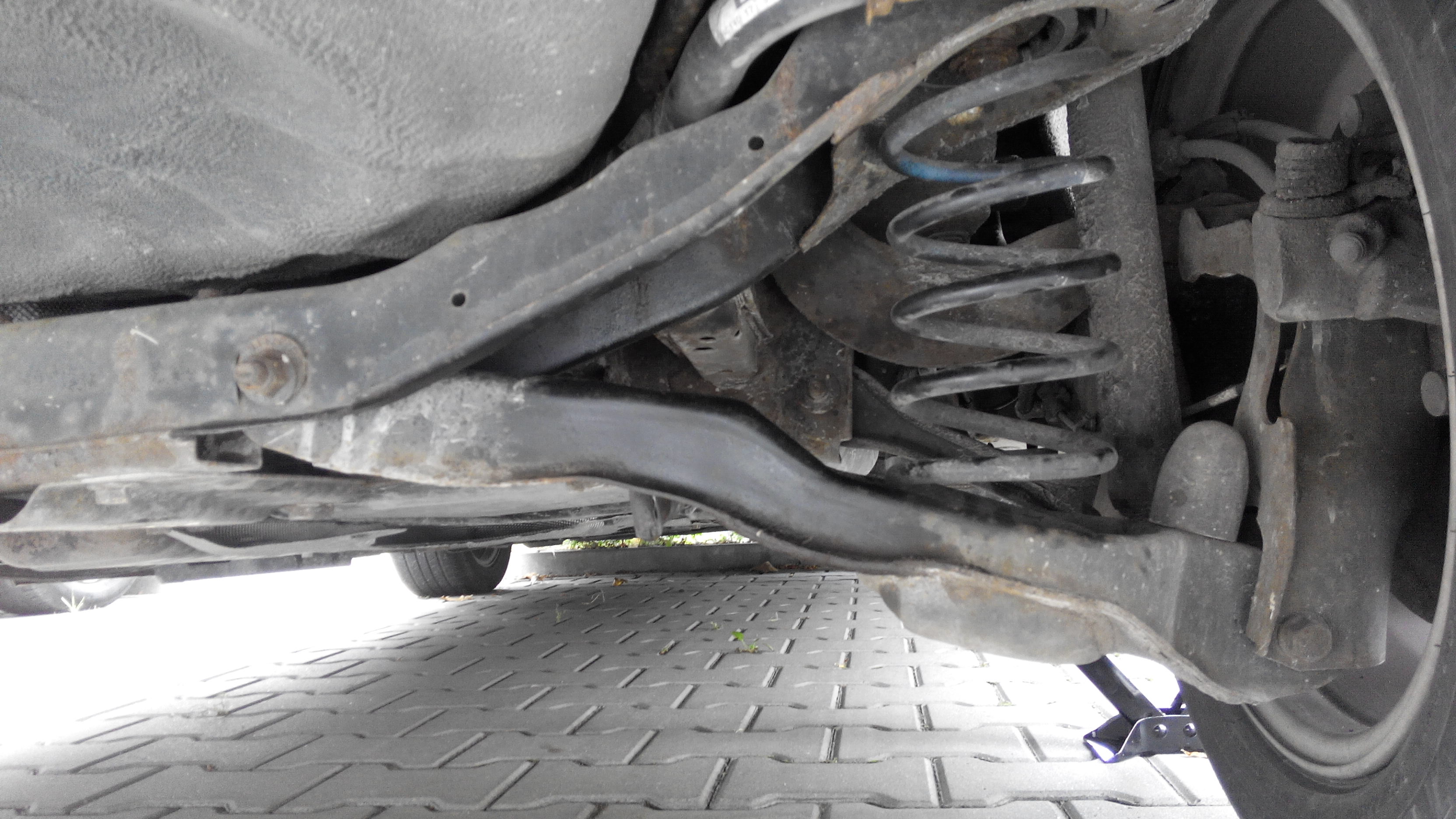

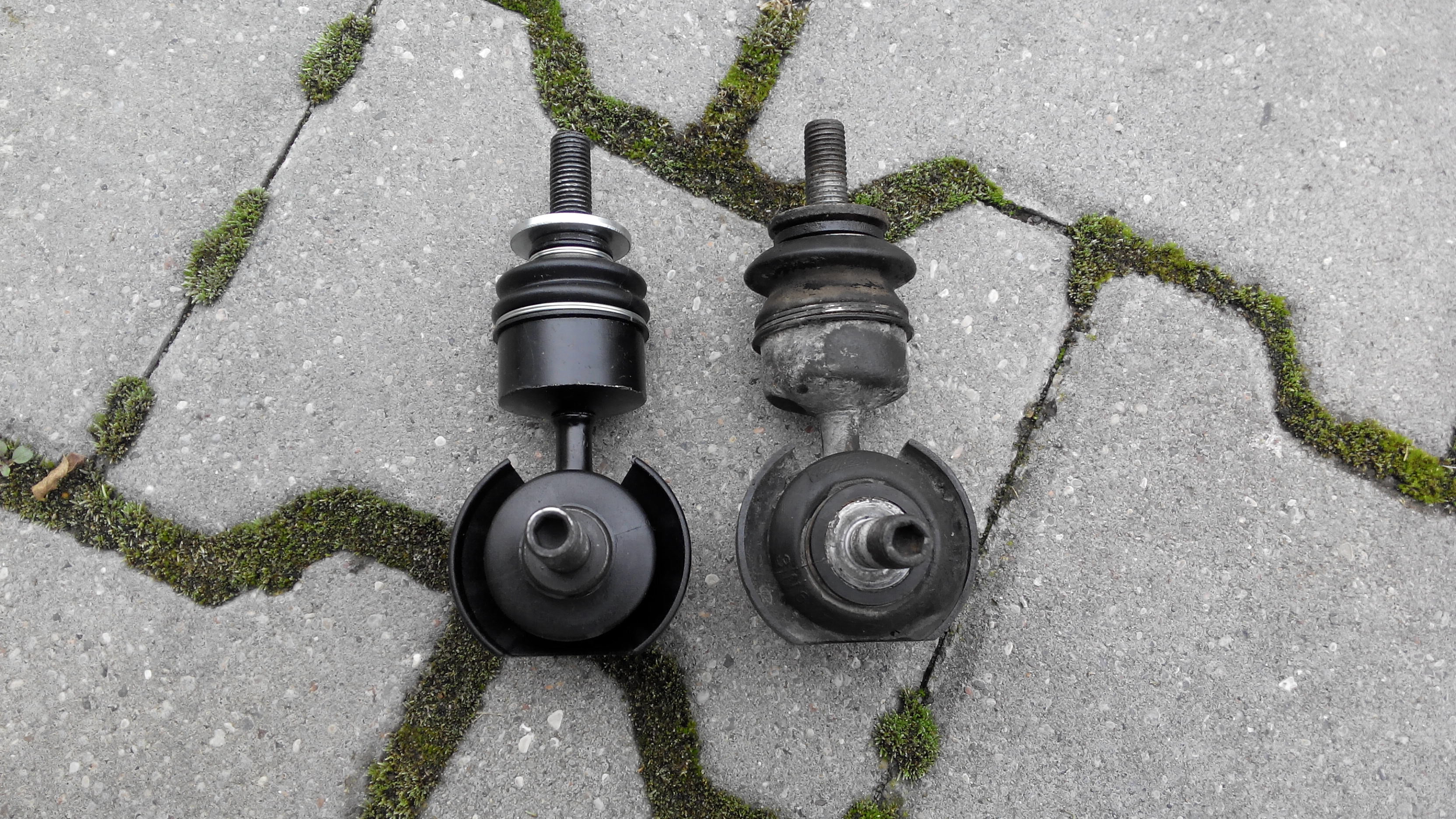

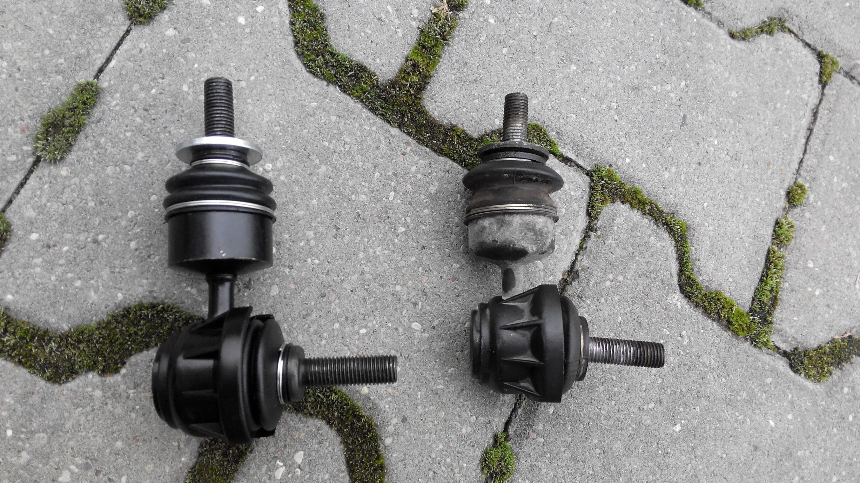

Oto zdjęcia jak wygląda tylny łącznik stabilizatora:
łącznik
łącznik spód
Aby go wymienić wystarczy wykręcić dwie nakrętki M10. Aby poszło sprawniej na początku polecam WD40 i spryskanie nakrętek.

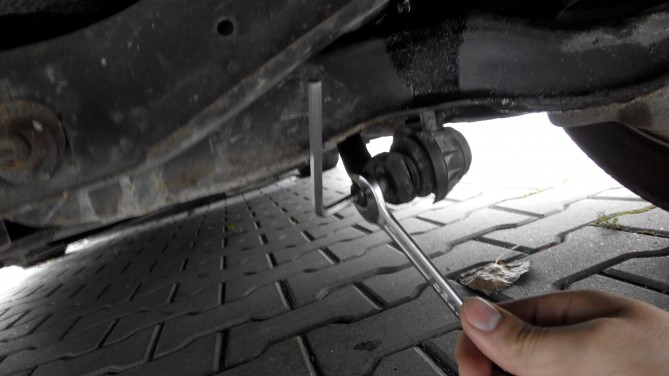

a) nakrętka dolna:
– należy zablokować obrót śruby przy użyciu klucza imbusowego 5mm (zaprzeć jak na zdjęciu) – śruba na końcu ma gniazdo pod imbusa
– łącznik stabilizatora, który demontowałem, miał nakrętki pod klucz 14mm
dolna

w celu odkręcenia górnej nakrętki polecam podnieść lewarkiem auto – w ten sposób uzyskamy więcej miejsca – sprężyna odepchnie wahacz i będziemy mieli więcej miejsca na manewry (zdjęcie przedstawia już odkręcony łacznik)
miejsce góra

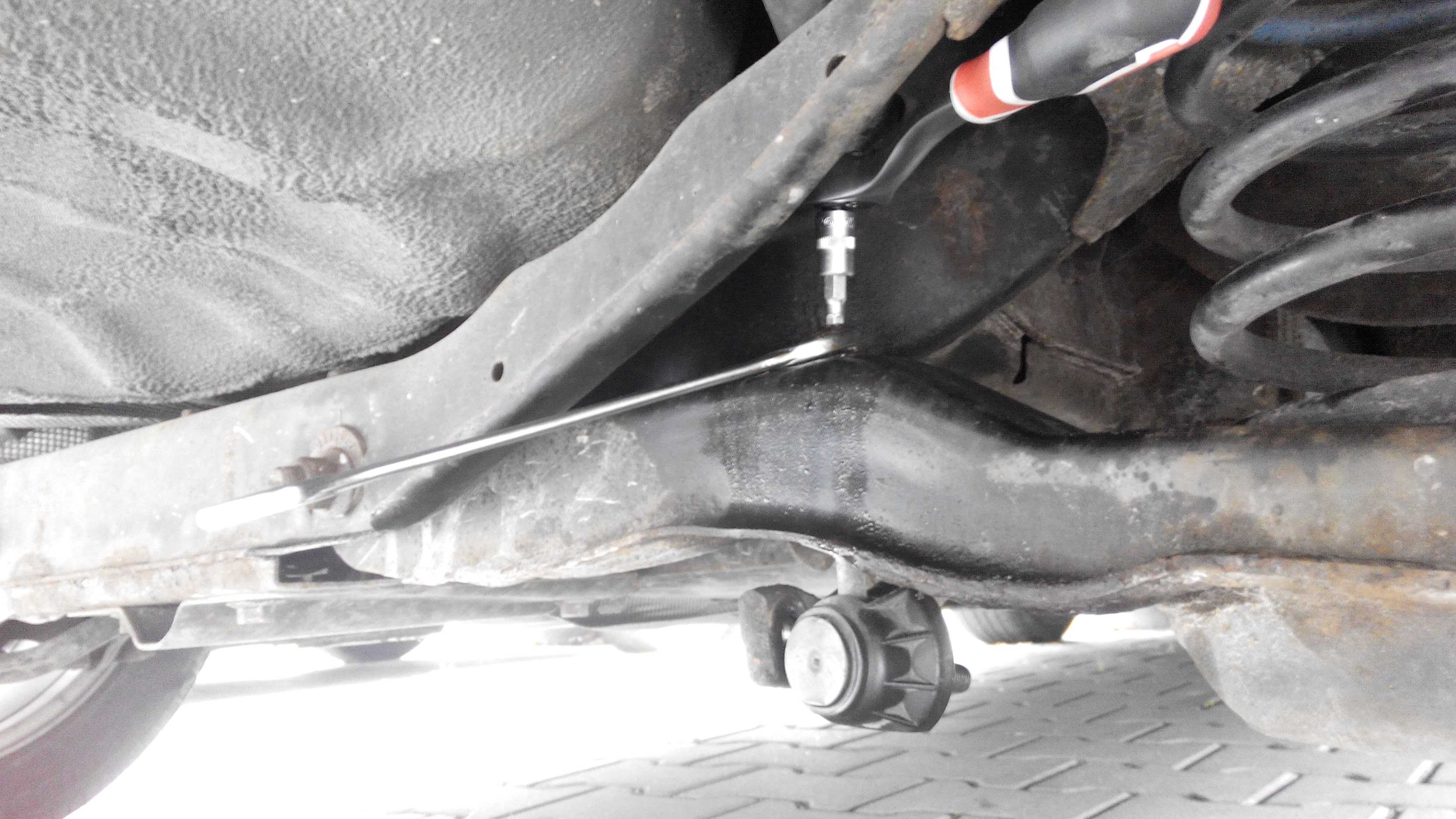

teraz pora na odkręcenie – tak jak na dolnej nakrętce należy zablokować śrubę:
górna

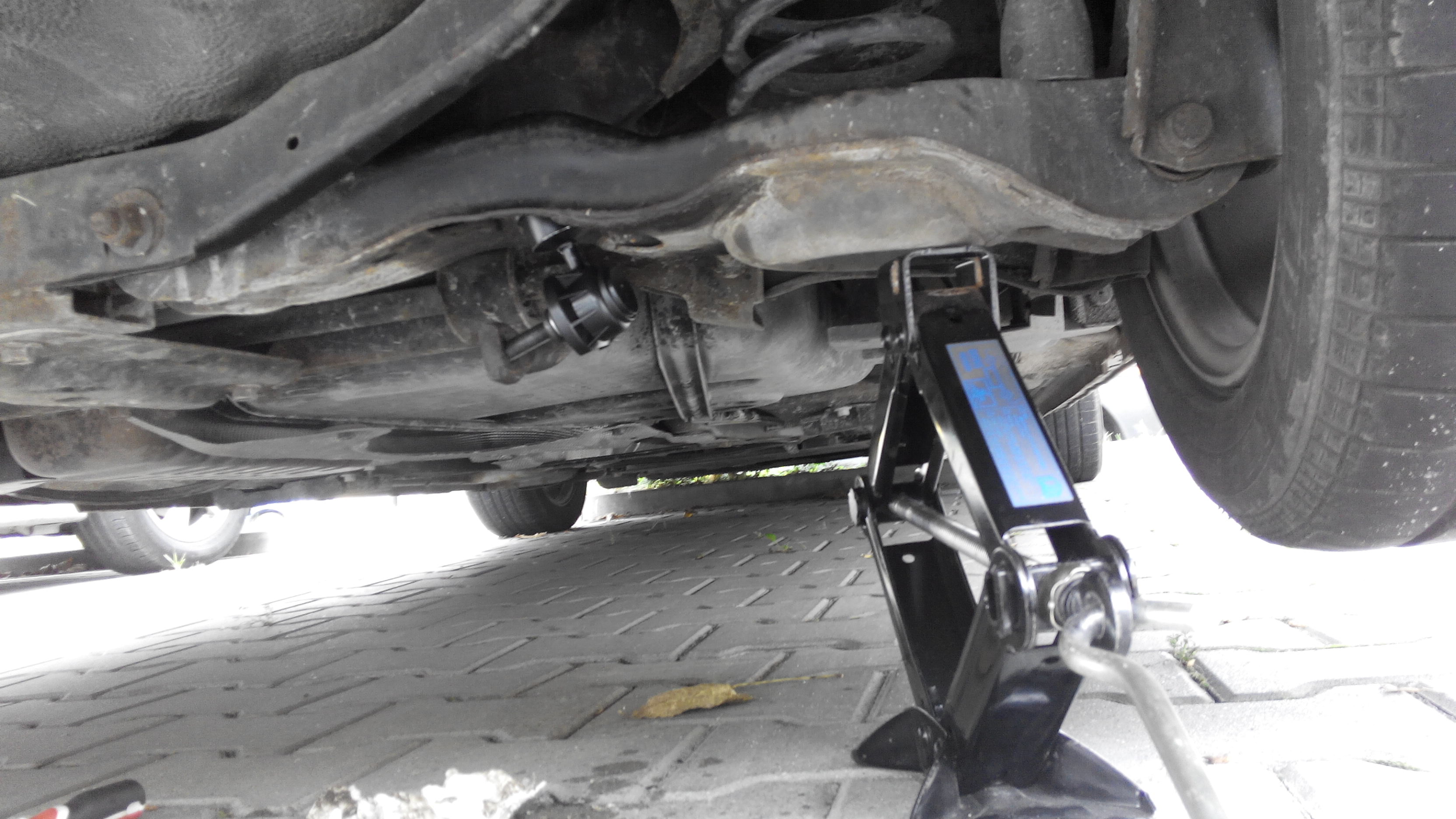

Teraz ważne – samo odkręcenie może nie wystarczyć do demontażu starego łącznika. W moim przypadku przeguby były już na tyle luźne że się udało go zdemontować ręcznie. Gdyby u was był problem lewarek należy podeprzeć pod wahacz, tak jak na zdjęciu:
wahacz
W celu montażu nowego łącznika, który praktycznie był sztywny – nie dało się nagiąć ręcznie przegubu należy użyć lewarka jak na powyższym zdjęciu. Odpowiednio manewrując lewarkiem – tzn. skracając sprężynę uzyskujemy odpowiednią odległość między wahaczem a stabilizatorem – celujemy, wkładamy łącznik i skręcamy nakrętki. W moim przypadku nowe łączniki miały nakrętki pod klucz 17mm.

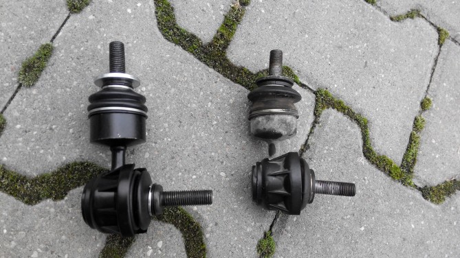

Ciekawy jest fakt, że po demontażu starych łączników i przyjrzeniu się im okazuje się że to lewy łącznik jest w gorszym stanie – ma duże – ok 1mm wyczuwalne luzy w przegubie. Tukło się natomiast koło prawe.
łaczniki bok
łaczniki front

Postprzez kropek101 » 13 wrz 2014, 17:35
Chyba użyję zdjęć do zajęć z BHP :) Kolega ma odwagę tak podkładać auto i pod nie wchodzić. Ladna fotorelacja ale kolego drugi lewarek pod progiem albo podłożyć auto. Chyba nigdy ci auto nie spadło z lewarka.
Od: 20 lut 2011, 23:49
Posty: 1581 (5/41)
Skąd: Żory
Auto: Seat Altea XL 2,0 TDI CR 170KM i 370Nm
Była Mazda 3 BK Y6 2006r
Mazda 323f 1,5 16v 88km 98r
Postprzez marekb83 » 13 wrz 2014, 19:19
wahacz podpierałem na szczęście tylko dla wyjęcia/wsunięcia łącznika, więc nie wykonywałem w tych operacjach gwałtownych ruchów autem. Dzięki za przestrogę, dopiero zaczynam majsterkowanie, więc każda uwaga cenna.
