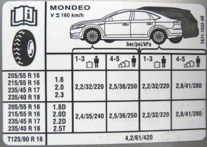

Takie szybkie pytanie o ciśnienie w oponach.
Producent zaleca przy rozmiarze 205/55/16 2,2 bar.
Jakie w takim razie powinno być przy 225/40/18 ? Wiadomo, inny profil opony i wielkość.
Jakieś doświadczenia w tym temacie?

Postprzez tomek-waw » 2 kwi 2013, 21:55
Na podstawie tej tabelki Forda wynika, że w zasadzie nie ma znaczenia wielkość opony.
Hmm, jeśli nie padnie żaden konkret, to zostawię 2,2 bar.

Postprzez buczos » 2 kwi 2013, 23:12
u mnie na paradach spec 2 jest max 44 psi – czyli 3 bary. Na forach w US do normalnej jazdy zalecają w granicach 35 psi czyli około 2.4/2.5 bara. Profil opony 225/35/18
Kamil
Od: 29 wrz 2007, 15:20
Posty: 3447 (23/40)
Skąd: Rzeszów
Auto: 2019 Mazda 6
2008 Peugeot 107
Laguna 3 GT
Postprzez Pyton162 » 3 kwi 2013, 06:59
dla bezpieczeństwa felgi przy niższym profilu lepiej ładować wiecej powietrza . przy 18 i profilu 40 3 bary byly by ok
