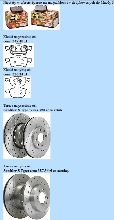

Postprzez TheKazz » 4 cze 2013, 19:21
Dołączam się do prośby polecenia klocków na przód i tył, oraz tarcz na przód. Pomyślałem,że zainwestuję nawet w sparco,ale okazało się że do mazdy3 już nie ma sparco,zaproponowano mi:
Ale jednak to zbyt droga inwestycja. Znalazłem też brembo,zadowolony już prawie kupiłem ale poczytałem dziś opinie o nich i ponoć sa byle jakie... macie jakieś doświadczenia z tą firmą?
W mazdaparts polecono mi :
Klocki polecam ATE – 169PLN/kpl,
Tarcze OE MAZDA – 289PLN/szt,
Nie mam już pojęcia co wybrać..

Postprzez lukaszm » 4 cze 2013, 19:26
TheKazz <spoko>
Z tego co kojarzę to klocki ATE były polecane na forum.

Postprzez gege85 » 5 cze 2013, 07:50
Miałem podobne dylematy.... Wybór pomiędzy Zimmermann ATE TRW Bremo.
Brembo podobno lipa i jeszcze podobno na porobione można trafić, Zimmerman nie mogłem dostać kompletu w jednym sklepie :| ATE/TRW różnicy podobno wielkiej nie ma.
Trafiło na TRW klocki + tarcze komplet na przód, w przyszłym tygodniu wymiana. Dam znać jak się sprawują
