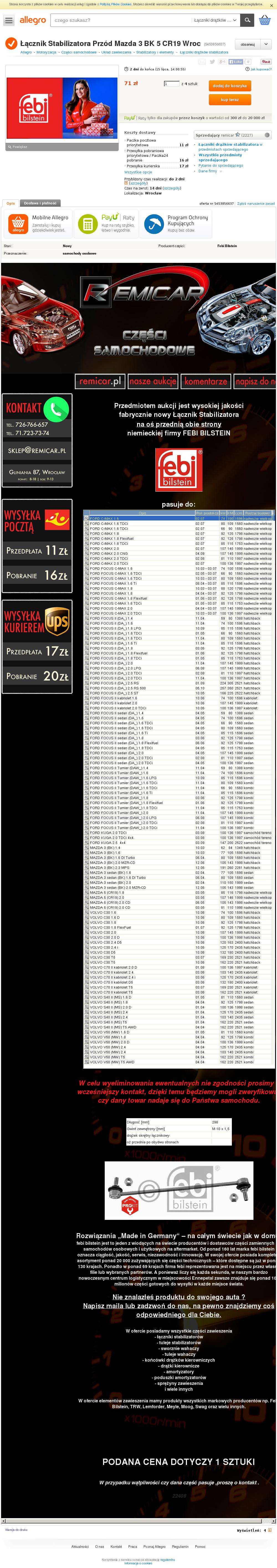

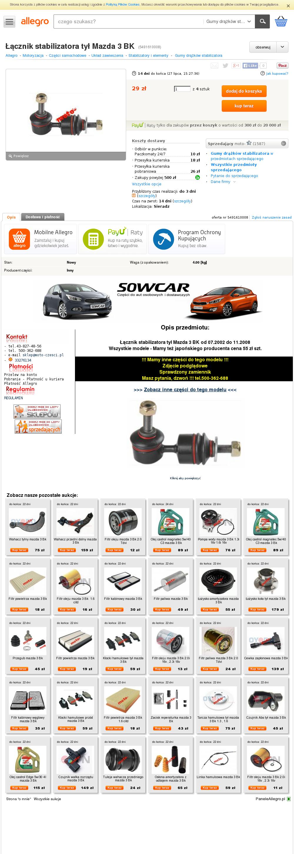

Postprzez Gamboa » 13 lip 2015, 10:01
dobra teraz proszę o odpowiedź do mojego pytania to jutro podejdę sobie do febi i zamówie. czy łączniki do przodu są takie:
http://allegro.pl/lacznik-stabilizatora ... 56637.html
jak poczytacie na tej aukcji to ja mieszkam w ennepetal :D przejeżdzam codziennie obok tej firmy, nawet próbowałem sie dostać do pracy ale na razie nie ma szans :D
a do tyłu takie?
http://allegro.pl/lacznik-stabilizatora ... 10008.html
czy do tego coś jeszcze musze kupować?????

Postprzez piterus87 » 13 lip 2015, 10:52
Do przodu – w porządku.
Do tyłu – poszukaj czegoś lepszego. To jest jakiś no name
