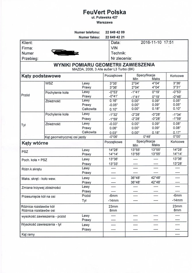

Witam. Mam taki nietypowy problem. Podczas ruszania i w czasie jazdy kierownica lekko skręca się o kilka stopni w prawo. Zjawisko to nie występuje podczas hamowania, a kierunek to tylko prawa strona. Zawieszenie sprawdziłem na szarpakach, oglądał je mechanik i ustawiłem geometrię. Dodam jeszcze, że opony zmienione na nowe zimówki na stalowych felgach i problem dalej występuje. Podpowiecie co z tym fantem zrobić?
