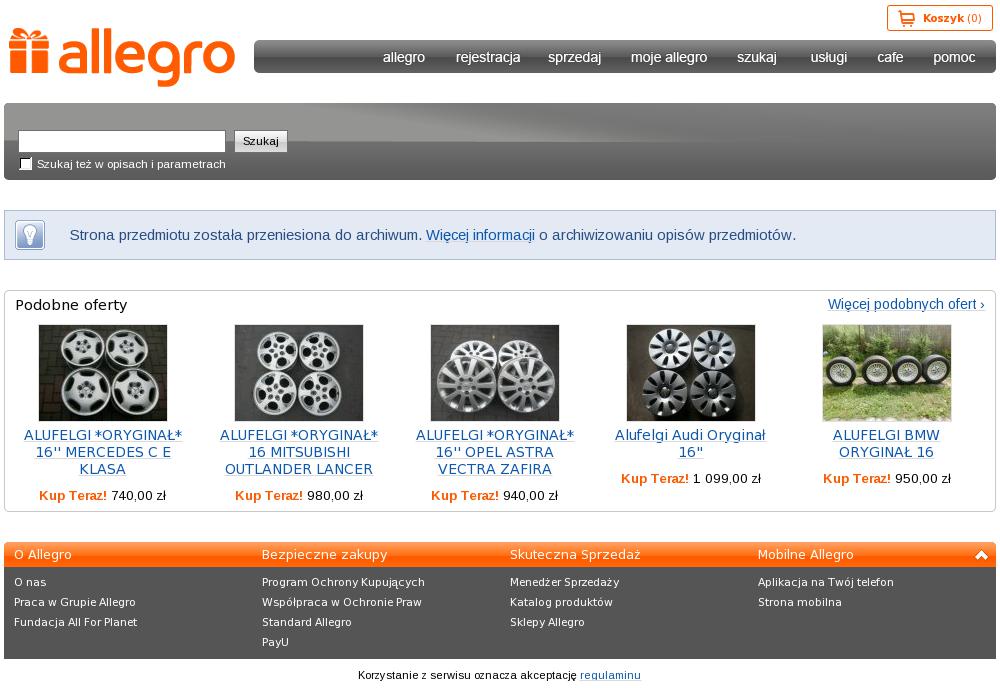

Panowie, od jakiego modelu są felgi z linka poniżej? Parametry mają chyba OK do Mazdy 3 BK 2.0, więc powinny pasować? :–) Różni się tylko ET, w standardowych felgach do trójki jest 52,5.
http://allegro.pl/alufelgi-oryginal-16- ... 00736.html

Wicher Alu 16" 6,5JJ oryginalnie mają według noty katalogowej ET 50 a 15" 6JJ- ET52,5 .

Kurczę, dokopałem się w katalogu Mazdy, że to felgi od M6 i mają ET55, wysłałem sprzedającemu pytanie o potwierdzenie jakie ET one mają, jeśli 50/52,5 to to będą chyba moje felgi na zimę. Jak 55, to sam nie wiem... nie chcę sobie zmniejszać rozstawu kół, niby to kilka mm, a może się okazać, że auto będzie wyglądać słabo.

Wicher bardziej bym się obawiał, że felga będzie ocierać o amortyzator. Jeżeli zwiększasz ET to felga może obcierać o amory, jeżeli zmniejszasz to felga będzie bardziej wystawać na zewnątrz i jest prawdopodobieństwo, że może obcierać o nadkola.

No właśnie, dlatego chyba najbezpieczniej będzie kupić 16-tki od Mazdy 3, z parametrami na 100% prawidłowymi. :–) Średnio ładne w większości, ale te z polifta są OK. :–)

"najbezpieczniej będzie kupić 16-tki od Mazdy 3, z parametrami na 100% prawidłowymi." nie no chyba sobie jaja robicie z tym et. jakby ktoś nie wiedział to ET jest to odległość od płaszczyzny montażu felgi (miejsce styku felgi z piastą) do jej środka, który znajduje się w połowie jej szerokości i jest wyrażany w milimetrach.Im mniejsze ET, tym koło będzie "położone" bardziej na zewnątrz auta, jednocześnie poszerzając rozstaw kół – pomiędzy et 50 a 55 jest 5 mm różnicy!!! kupowanie w tym wypadku produktów w 100% zgodnych to komercyjny bullshit. tak samo jak podawanie et 52,5, już widzę te 0,5 mm podczas procesu technologicznego. pewnie ma 52 albo 53. tez miałem dylemat jakie stalówki kupić i po pomiarach w mojej 3-ce (w 6-ce pewnie tez) stwierdzam ze możesz śmiało kupować w zakresie et +-5 i nie ma prawa żeby cokolwiek ci obtarło.

tradeitdamn napisał(a):stwierdzam ze możesz śmiało kupować w zakresie et +-5 i nie ma prawa żeby cokolwiek ci obtarło.
Kupiłem z ET50. :–)
