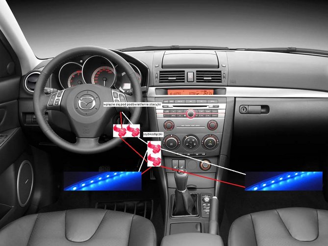

Ponizej zamieszczona jest fotorelacja montażu podświetlenia powitelnego ;)

Postprzez Seraf » 29 lut 2012, 16:31
Fotorelacja powstała dzięki pomocy merytorycznej Wojtka i Waterlive za którą bardzo wam dziękuję
dobrze rozumuje czy o czymś zapomniałem :D
wpinać tu jakieś bezpieczniki ? jeśli tak to jakie?

bez bezpiecznika , to raptem 2-3 W , wilgoci tam też raczej nie ma

Postprzez Wojtek » 29 lut 2012, 16:49
Seraf napisał(a):dobrze rozumuje czy o czymś zapomniałem
powinienes wpiac... 3A
marcin255 napisał(a):bez bezpiecznika , to raptem 2-3 W , wilgoci tam też raczej nie ma
ale moze spalic BCM... a wtedy beda koszty... kazdy uklad powinien byc zabezpieczony ;)
tutaj masz jak to zrobic...
viewtopic.php?f=311&t=115388&start=20
w sobote robie takie same w M3 :D
...pozniej moge podac Tobie w jakie kable sie wpiac...

Postprzez marcin255 » 29 lut 2012, 18:09
Wojtek napisał(a):pozniej moge podac Tobie w jakie kable sie wpiac...
no bo do podświetlenia stacyjki są aż dwa i do tego już fabrycznie zabezpieczone

Postprzez Wojtek » 29 lut 2012, 18:16
marcin255 napisał(a):no bo do podświetlenia stacyjki są aż dwa i do tego już fabrycznie zabezpieczone
to podaj mi jak idzie instalacja do podswietlenia stacyjki...
prosze zaczac od + baterii, numer bezpiecznika itd :P
...ale kazdy zrobi jak woli ;)

Postprzez Wojtek » 1 mar 2012, 00:23
podswietlenie powinno dzialac tak jak podswietlenie podsufitowe... to automatyczne... a nie jak podswietlenie stacyjki ;)
pomiedzy nimi sa male roznice w dzialaniu...
myle sie? :>
ps. oba obwody przechodza przez BCM... a uszkodzic go bym nie chcial...
(tam jest wszystko (drzwi, klapa, alarm, pasy, kierunki, czujnik swiatla itp)
Posty: 17532 (110/485)
Postprzez Seraf » 1 mar 2012, 00:59
Osobiście bardziej mi odpowiada działanie razem z podświetleniem stacyjki.
Czyli zaraz po otwarciu auta z centralnego pilota aż do chwili włożenia kluczyka i przekręcenia do pierwszej pozycji. A po zakończonej przejażdżce z chwilą wyjęcia kluczyka do momentu zablokowania centralnego.
Musze przyznać iż jest to przyjemne z pożytecznym, bo ponad powyższe nie trzeba ciągnąc kabli spod sufitu. A jeśli mi się znudzi mogę wyciągnąć bezpieczniki.
Nie chcę zrobić czegoś głupiego bądź niezgodnego ze sztuką. Zależy mi na rozsądnym i przemyślanym montażu a nie druciarstwie. Nie jestem zacietrzewiony chce poznać wszystkie za i przeciw.
Jeśli montaż pod lampką sufitową jest jakoś dużo bardziej bezpieczny czy zasadny przekonajcie mnie, bo jeśli chodzi tylko o to żeby zapalał się wraz z "map lights" to nie jest to coś na czym mi zależy.
Mam poprosić w sklepie o bezpieczniki 3A.
Jak wyglądają? Wpiąć je na + przed LEDem?

Postprzez Wojtek » 1 mar 2012, 01:04
ja opisalem tylko w jaki sposob ASO podlacza oryginalny zestaw podswietlenia powitalnego ;)
i... nie bezposrednio do lampki sufitowej... tylko do BCM :P
ps. jak uwazasz, ze bardziej odpowiada Tobie pod stacyjke, to nie ma sprawy ;)
tez bedzie dobrze...
ps2 bezpiecznik na + przed ledami

Postprzez Seraf » 1 mar 2012, 01:08
OK :D
Wojtek gdzie jest ten BCM do którego podpowiadasz żeby się podpiąć?
w BCM mogę podpiąć się zarówno pod instalację oświetlenia stacyjki i map lights?
Jeśli się podepnę pod map lights to LED będą działać tak samo w pozycji "auto" i "off"?
aka "bez sensu"
Od: 12 kwi 2009, 23:28
Posty: 3537 (2/15)
Auto: rower miejski :D
Postprzez Wojtek » 1 mar 2012, 01:15
Seraf napisał(a):Wojtek gdzie jest ten BCM do którego podpowiadasz żeby się podpiąć?
jak w M3 jest dokladnie, to podam po sobocie ;)
Seraf napisał(a): BCM mogę podpiąć się zarówno pod instalację oświetlenia stacyjki i map lights?
tak <ok>
Seraf napisał(a):Jeśli się podepnę pod map lights to LED będą działać tak samo w pozycji "auto" i "off"?
tak... niezaleznie od wylacznika map lights... czyli np. jak otworzysz drzwi

Postprzez marcin255 » 3 mar 2012, 20:21
lukaszm napisał(a):a nie wtedy gdy kluczyk jest w stacyjce.
Podłaczone do podświetlenia stacyjki zapala się po otwarciu drzwi
