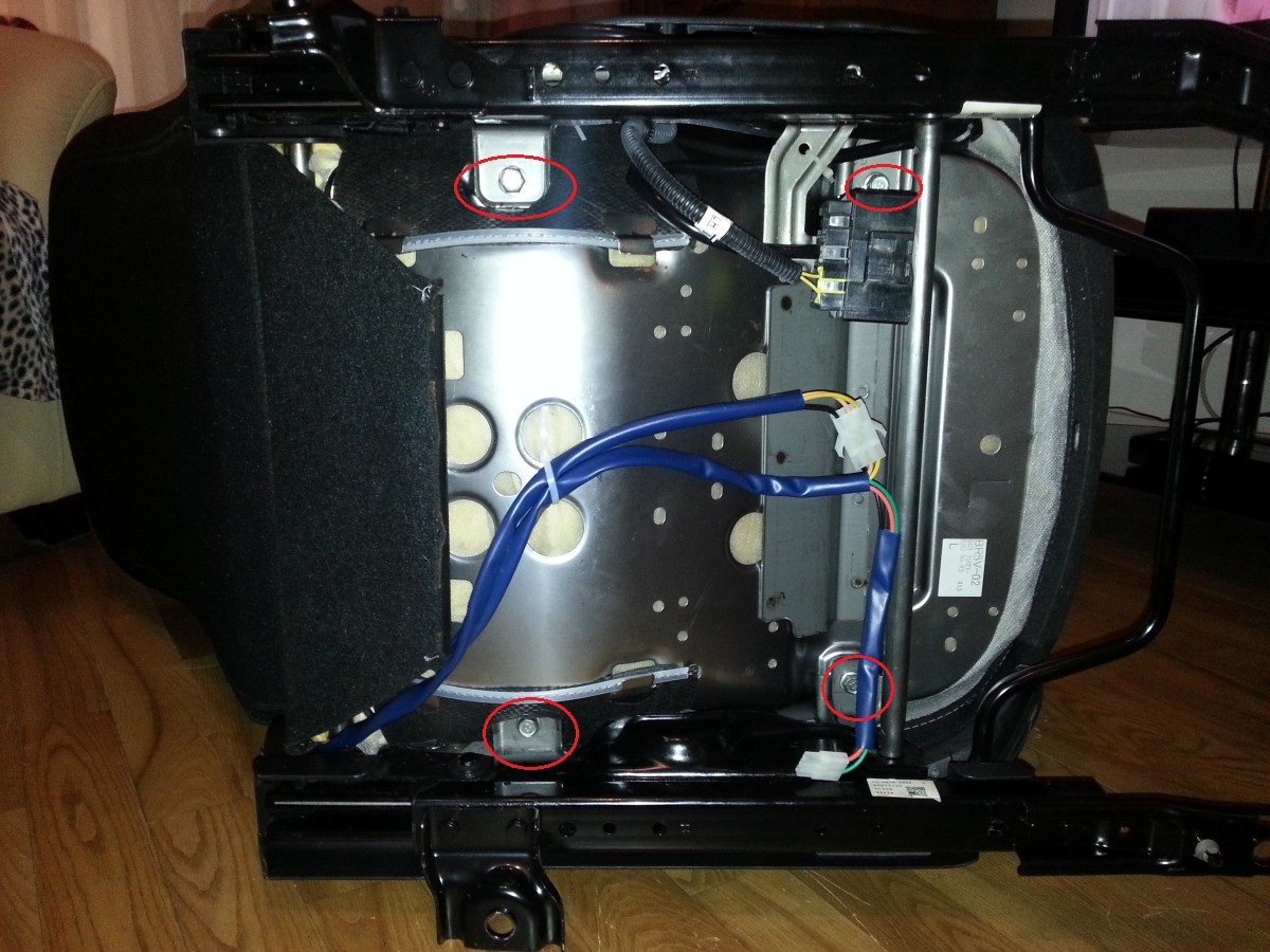

Odkręcamy 4 śruby M14 po zdjęciu osłon plastikowych
WAŻNE
Przed rozpięciem kostki poduszek ,odłączyć akumulator.
Następnie rozłączamy kostkę.
Jest mały problem z rozpięciem kostki od poduszek i czujnika pasów.
Z pomocą przychodzą dwa zdjęcia.
Należy nacisnąć blokadę od góry...
...i pociągnąć do siebie zaczep, wychodzi całe połączenie kostki.

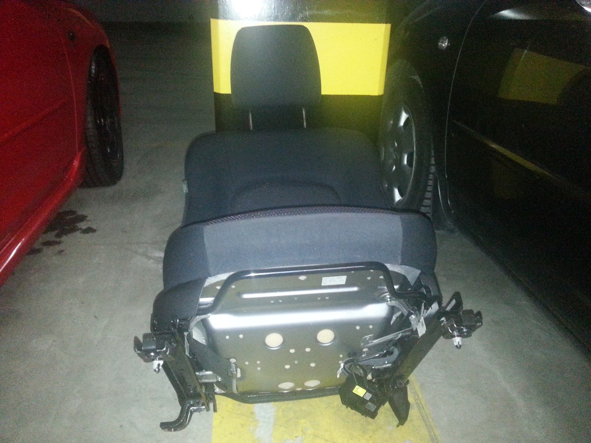

Fotel po wyjęciu.

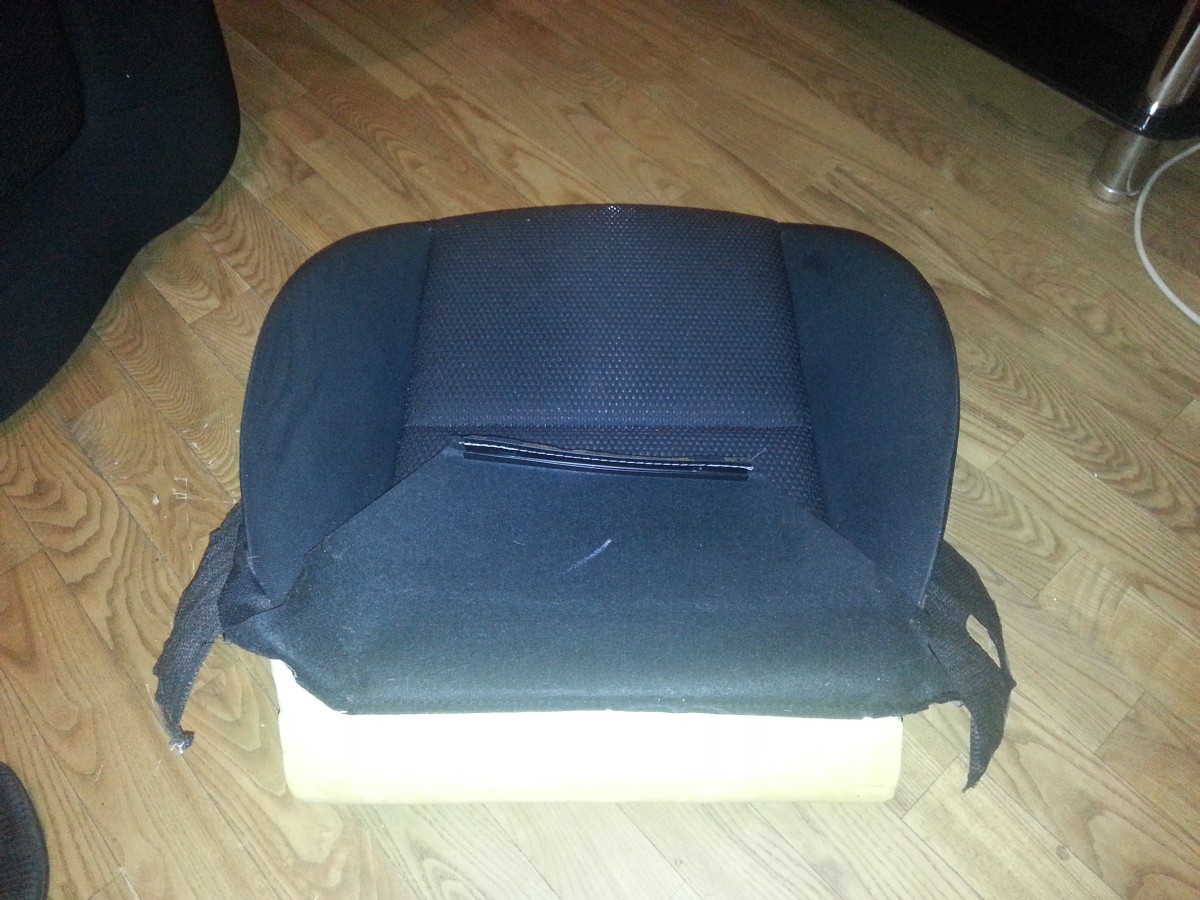

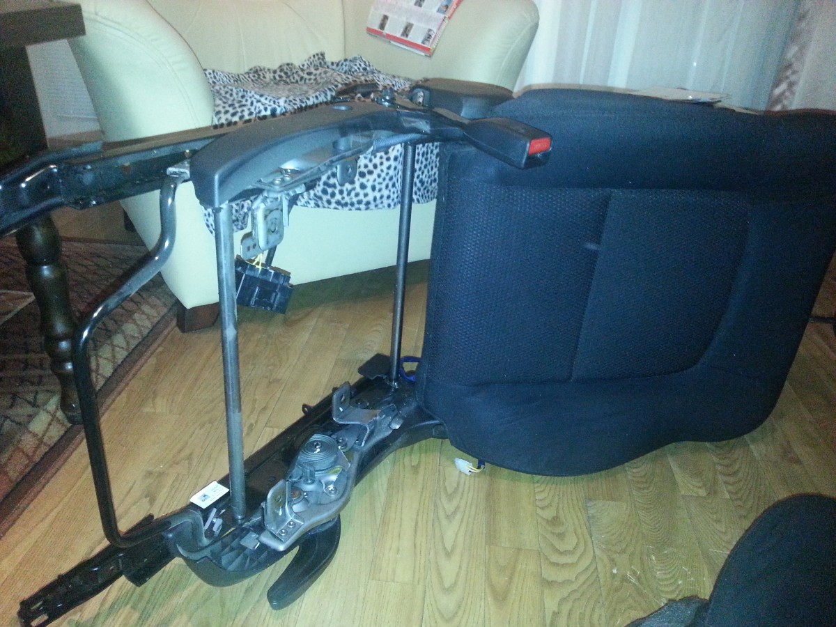

Aby nie męczyć sie za bardzo z włożeniem mat pod tapicerkę musimy odkręcić siedzisko od ramy fotela.
Jest ono przykręcone czterema śrubami M12. ( od razu widok fotela po instalacji mat )
Maty trochę przycinałem aby wchodziły bez zagnieceń.
Na brzegach mat są przyklejone paski z taśmy klejącej dwustronnej. Należy je odkleić już po umiejscowieniu maty pod tapicerką.
Analogiczna sytuacja z matami oparcia fotela.

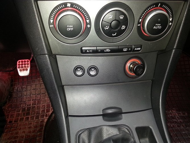

Pozostało jedynie zdjąć tunel środkowy i przeprowadzić przewody w miejsce gdzie montujemy włączniki mat oraz dalej do zasilania ( nad nogami pasażera )
Nie podpinać zasilania mat pod gniazdo zapalniczki.
Podłączenie zasilania pozostawiłem znajomym z warsztatu.
